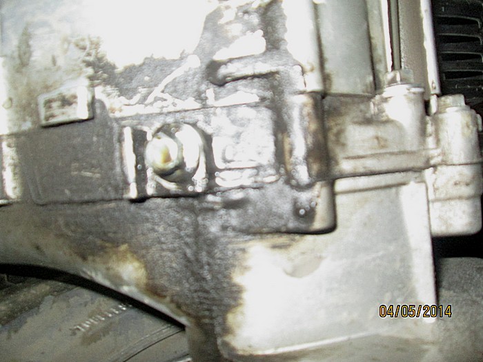

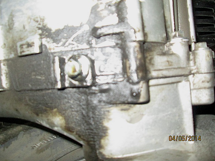

А я не могу сказать, что полноценно сезон открыла, но начало положено. Скутер не без приключений вытащен на свет Божий. Завёлся отлично. АКБ подключен, бензин проверен, кик подёрган) Раза с третьего с кнопки завёлся, а потом с первого раза с кика. Я думаю, это хорошо после зимовки. Ездить никуда не выезжала, у нас к вечеру был страшный ветрище, по такому урагану совсем не хочется на скутер садиться, стоишь и то сдувает. Просто загнала из дома на летнюю стоянку)
Но вот что обнаружилось совершенно случайно. Как-будто масло подтекало когда-то. Когда – не знаю. Не замечала этого до сегодняшнего дня. Или так было давно, или это за зиму получилось….
Пятно только в этом месте, которое на фото - под крышкой вариатора. Вся остальная часть чистая и сухая. Ааа…. ещё на колесе. Собственно, я по колесу неладное и заподозрила, думаю, что это оно у меня мокрое…. На диске и на шине чёрное от масла.
Это что? Уже бояться? Начинать переживать? :-[

Погоди бояться и переживать. Бывает, сальник в редукторе скукоживается, а поездишь, глядишь и разбухнет. Но уровень масла в редукторе проверь и долей если мало.

Юля, смой бензином всю эту грязь, потом аккуратно попробуй затянуть сливную пробку для масла - возможно она слабо затянута, поэтому через неё и сочится масло на прогретом двигателе. Но только аккуратно - не сорви резьбу. Если не тянется - бог с ней. Поездишь немного - с полсотни километров - посмотри что будет. Если не сильно масляно - забей. Периодически будешь бензинчиком промывать и всё. Ну и контролируй уровень масла.

Отмываю, проверяю уровень масла, слежу за этим местом...
О результатах докладывать незамедлительно!)
Спасибо, парни!

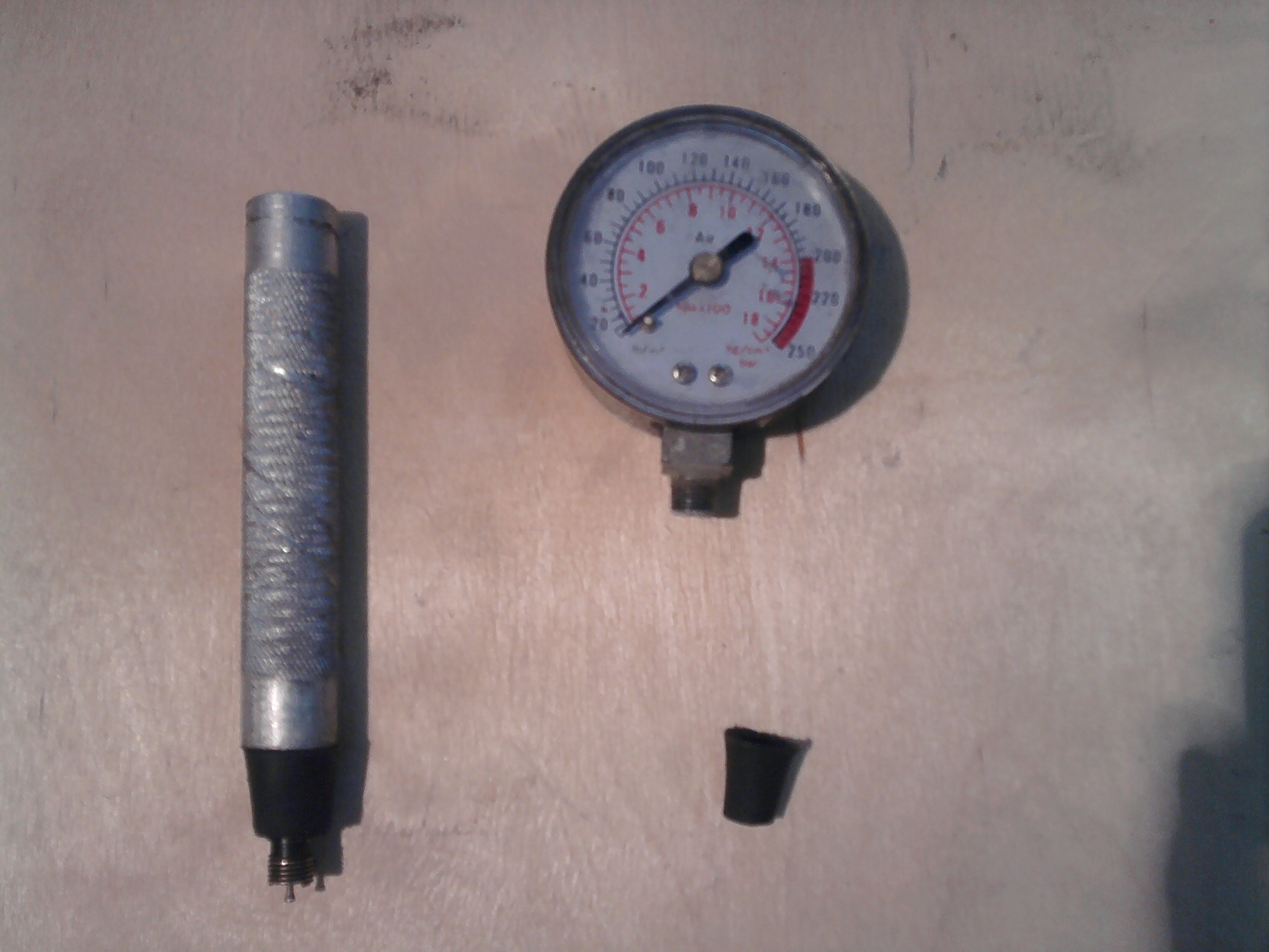

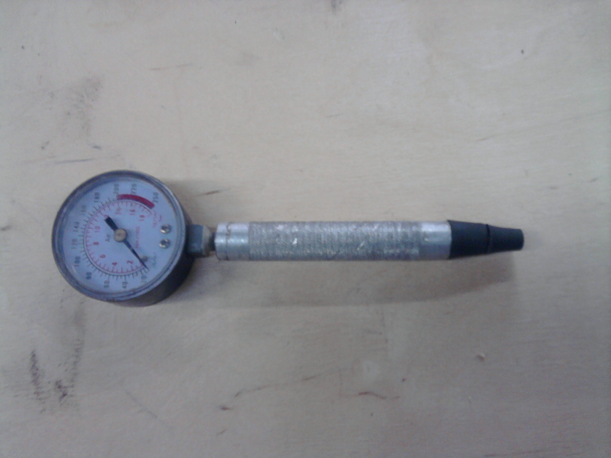

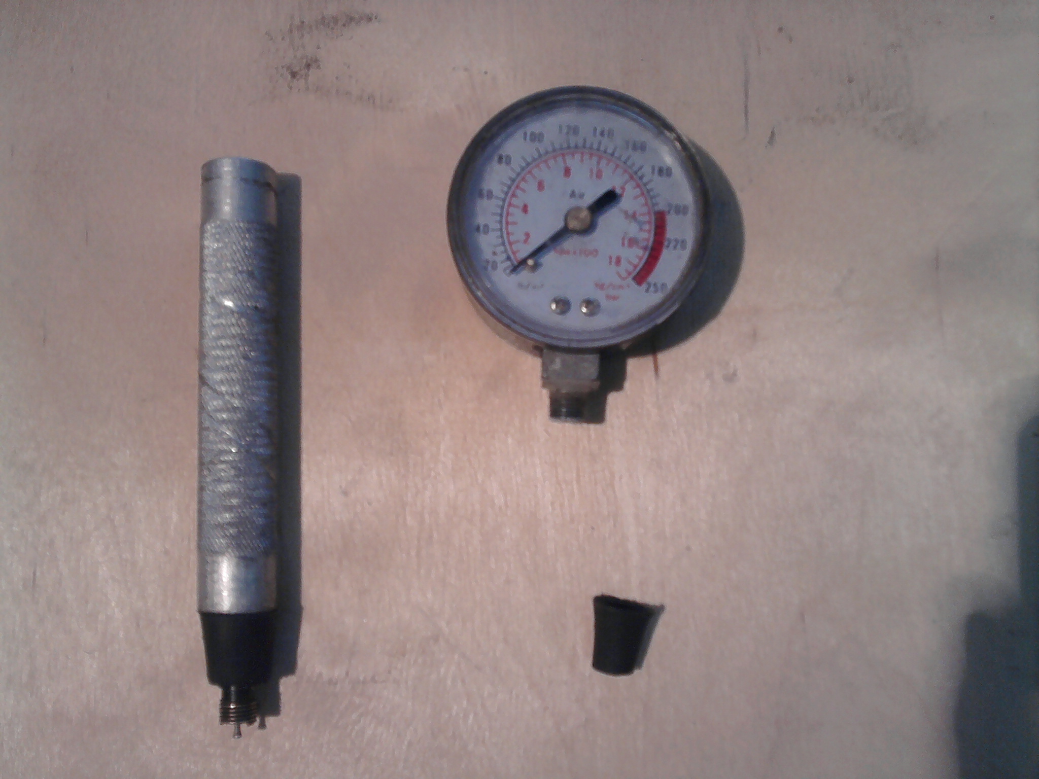

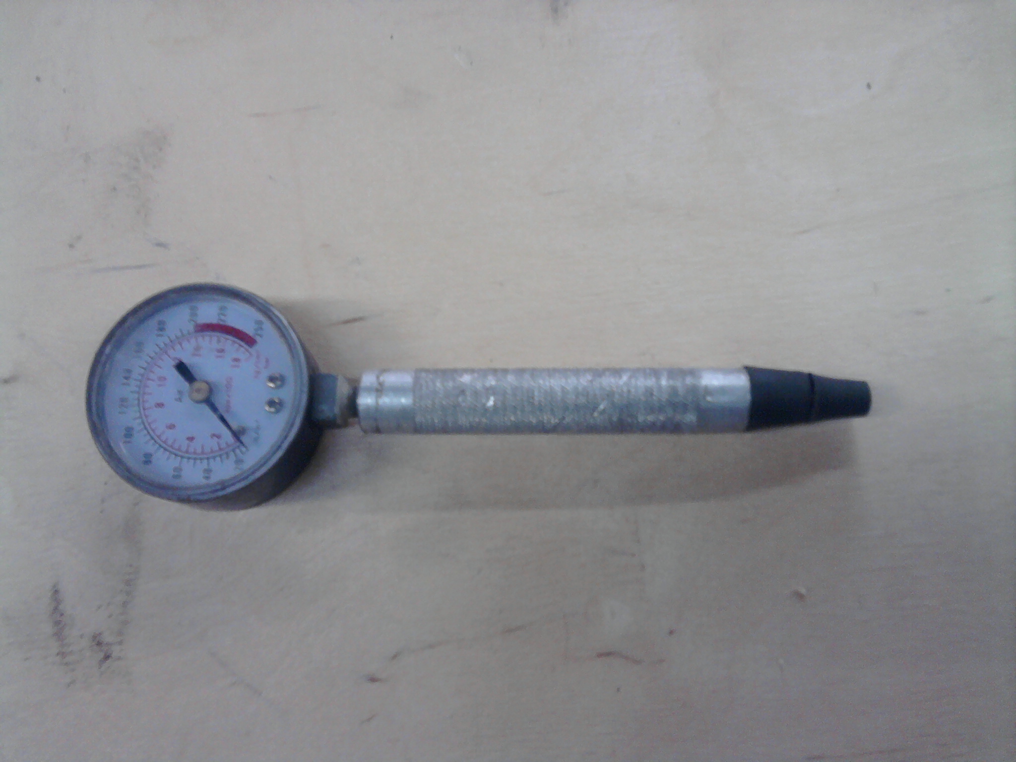

компрессометр можно сделать самому, был-бы манометр до 25Атм, само измерение не имеет критической оценки-в основном для успокоения своей души(да я знаю какая у меня компрессия), основная масса двигателей умудряется работать в пределах от 6 до 14Атм,...фото будет на днях.

Кстати, раз тема ожила, отпишусь) Масло вытерла, пока подтёков нет. Насмотрелась кучу видео по смене трансмиссионки...всё перепуталось в голове) Нашла родные сообщения в моей теме... Дай Бог здоровья mad-plumber объяснял просто и внятно))

первоначально была просто медная трубка, потом заменил на алюминий, всё было приклеенно на резиновый клей.
манометр-самое сложное+нипель от авто камеры... и всё-погрешность на моём -1Атм.
