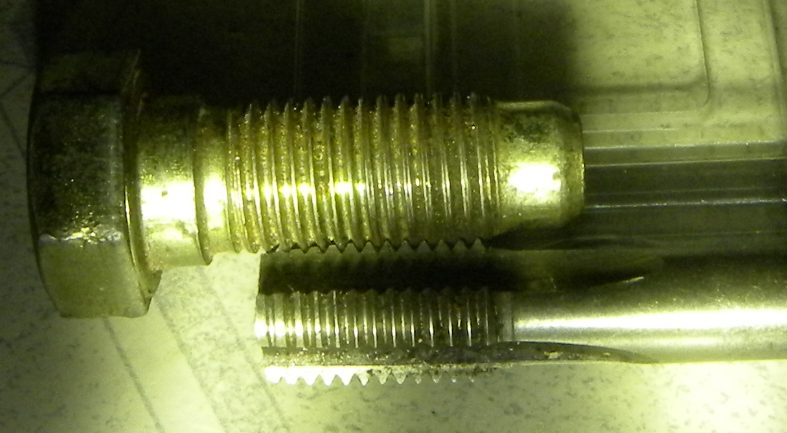

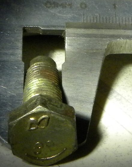

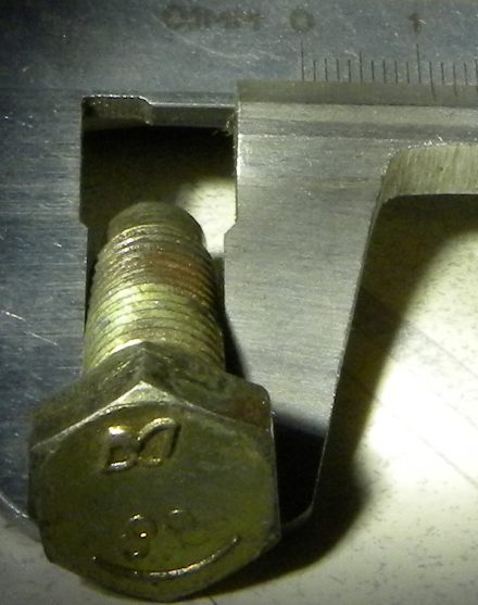

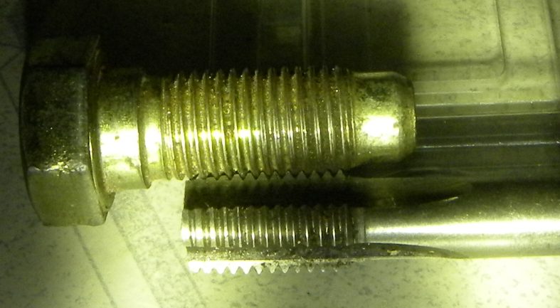

Off topic:
Ошибся, ага, а казалось что там 10 диаметр.
Болт выкручен из уазика при ликвидации задних ремней, чтоб не мешались. Эмблема вроде белебеевского завода. Класс прочности 8.8.
Диаметр 11 мм. Шаг резьбы 1,25 (рядом метчик 10х1,25).
