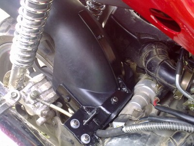

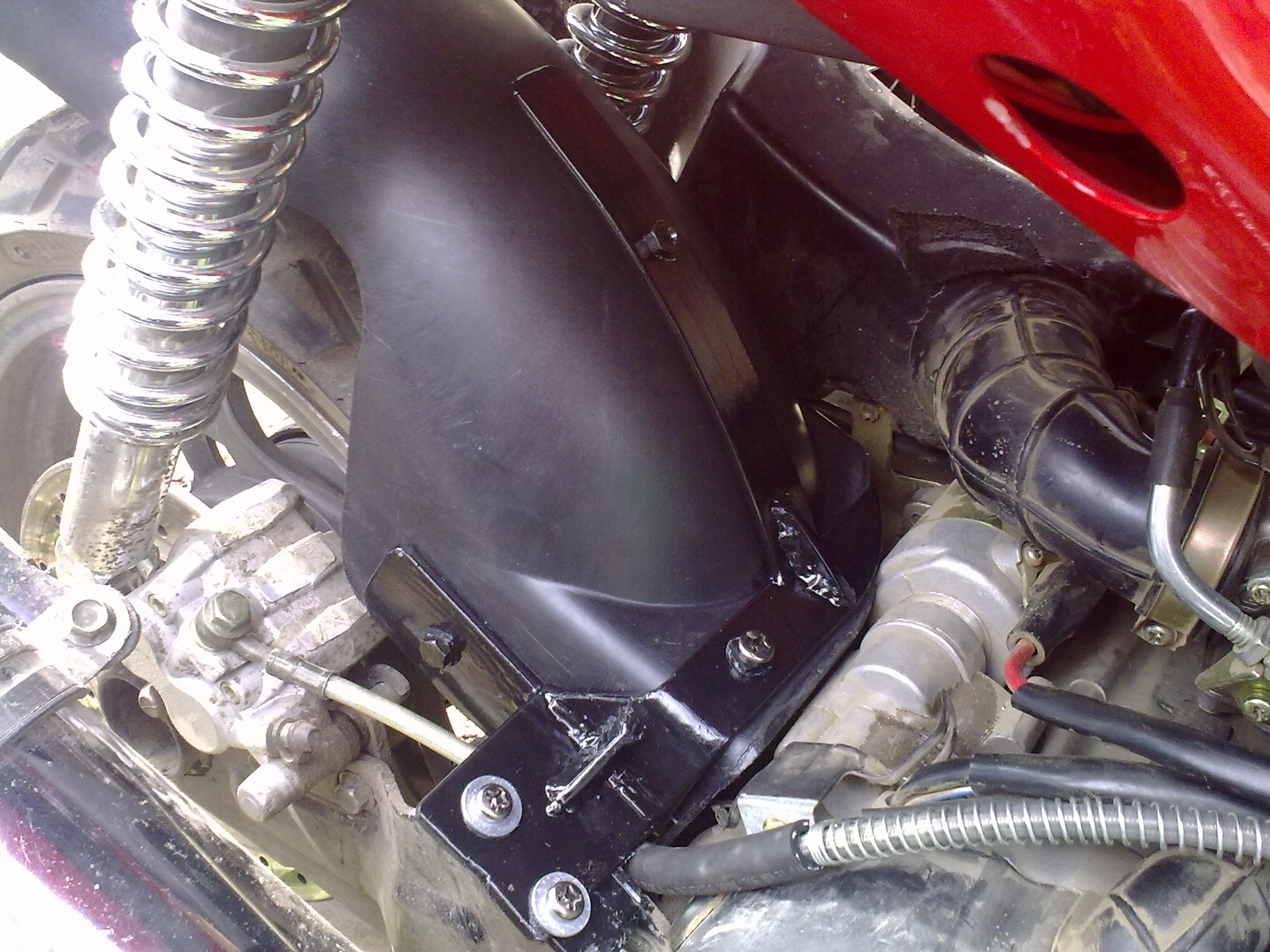

Продолжают отваливаться "лишние" детали. На большой колдобине отвалилось заднее крыло, переломившись в месте усиления! Надо заметить, что усиление сделано по-идиотски, как и вообще весь этот узел. Крыло представляет собой одно целое с защитой карбюратора, и снимается только после снятия воздухана и еще много каких частей. С поломкой наконец представилась возможность разделить крыло с защитой. Сварщики за утро сделали прекрасный кронштейн, фотки в понедельник. Осталось придумать крепление для защиты карба... Кароче от форсажа остается все меньше и меньше. Написал но их оф. сайте, пока молчат.
