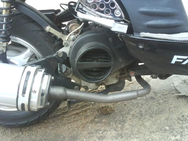

кстати если сам глушитель внешне вполне приличный , но раздражает внешний вид ржавой облезшей приемной трубы можно попробовать сделать как я.
на холодную ржавую (не надо зачищать от ржавчины , ибо еще и лучше держится) очищенную от грязи приемную трубу наносим графитную смазку. заводим скут и в путь , примерно через 10 мин у вас будет вполне приличный вид приемной трубы. процедуру можно несколько раз повторить для наращивания графитного слоя.
в итоге получается вполне крепкий защитный слой . кстати после того как испарятся остатки смазки , само покрытие на удивление получается практически не пачкающимся. пробовал белой тряпочкой позже протирать , пачкает не больше чем 2Т карандаш.

Не знаю у кого как,я свою трубу шлифовал шкуркой (диском)до слоя метала ,блеска и клал краску термостойкую черную в итоге она держится 2 тысячу километров ,а если покрасить и нагреть трубу то бишь завести двигатель краска станет похожа на мат.
