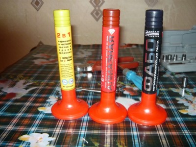

я так и делал а паста профессиональная почему и идёт одна 2 в 1
 Заголовок сообщения: Re: Как собрать двигатель.
СообщениеДобавлено: 02 Май 2011, 21:22
Лётчик-залётчик
Универсальных лыж не бывает.
Пасты должно быть две.
Третья паста - паста ГОИ, но это уже для гурманов.

Вот доказательство.
P1090431.JPG [ 125.56 KiB | Просмотров: 3375 ]
СообщениеДобавлено: 02 Май 2011, 21:33
Лётчик-залётчик
Что это доказывает?
Что продавцы своего добились, развели очередного покупателя на бабло.
