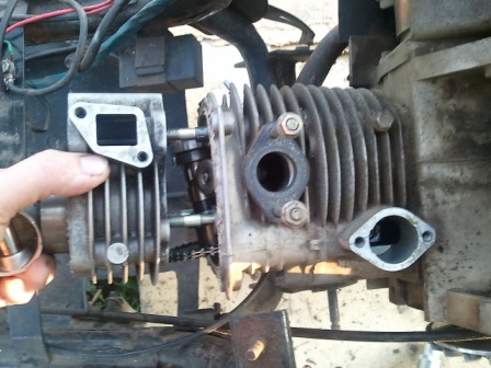

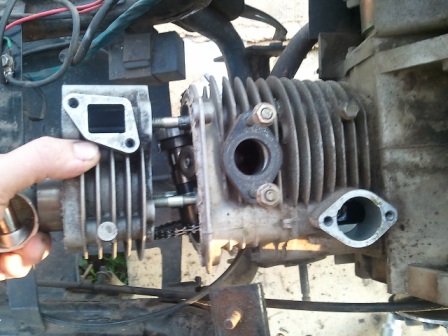

Все привет)Извиняюсь за столь поздний ответ...Поршень сидит очень плотно,без какого либо люфта.Весь двигатель был промазан герметиком :CENS:
разобрал двигатель,и так:
d поршня-50мм
ход поршня-50мм(приверно +-1мм)
d пальца-13мм
На фотографии,в левой руке держу блок от 139двигателя(50кубиков),он намного меньше установленного.4отверстия под шпильки,не совпадают с установленными.

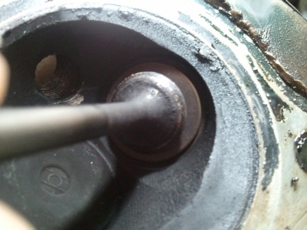

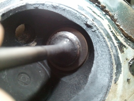

Клапана стоят увеличенные(ниже прикрепляю фото,сравнение с обычными клапанами от 139).

Получается что это стандартный хабоновский двигатель 90кубиков?
Жизнь-игра,но графика впечатляет.
 Заголовок сообщения: Re: Помогите распознать скутер+модель двигателя.
СообщениеДобавлено: 29 Jan 2012, 20:33
Сообщений: 1629
ну да haobon 100cc
