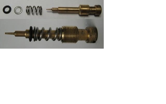

СообщениеДобавлено: 31 Jul 2013, 20:30
Винт качества. А выглядит он так:
Винт качества.JPG [ 12.35 KiB | Просмотров: 3171 ]

Ох, такой в строительном уж точно не найдешь :-D
А продается ли такой отдельно? у меня в старом китайском вообще нету такого

Никита777
Узнавай. Другой сюда не пойдет.

Завтра попробую поискать, а для чего хоть говорить? регулировка карбюратора или как? :-D
 Заголовок сообщения: Re: Заглох на ходу
СообщениеДобавлено: 31 Jul 2013, 21:07
Никита777
Запомни, какой на фото. Винт, пружинка, шайбочка, и резиновое колечко..... Как ты еще карбюратор не потерял....

Стоп, а размеры? или у скутеров стандарт?
СообщениеДобавлено: 31 Jul 2013, 22:42
Ты марку своего карба запиши. Возможно CVK-16 будут отличаться от, скажем, CVK-21.
