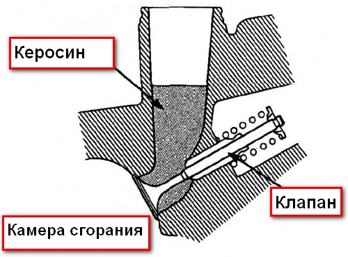

И вопрос: Заливал в головку керосин, сначала вроде немного убыло (за минунту наверное), остальное несколько часов стабильно держится. Может в нагар впиталось? Или растеклось по поверхности... В впускной и выпускной светил, клапана вроде сухие. Это как, норм считается или надо разбирать и притирать (оччень не хочется)?

Комментарий к файлу: "проливка" клапанов.

Я видел фото твоей головки, лично мне не понравилось кол. нагара, на твоем месте притер бы и заменил маслосъемные колпачки.

Опа, а я наоборот, в камеру сгорания керосин заливал :-|
Нагара слой кстати не толстый. Я хотел счистить, но ножик сразу начинает алюминий резать.

Клапана кстати не протекают :)
