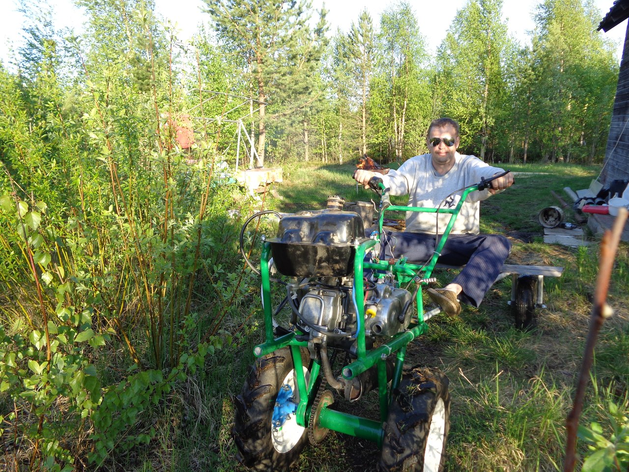

СообщениеДобавлено: 14 Май 2015, 07:47
Зарегистрирован: 04 Mar 2015, 17:49
Сообщений: 49
Скутер: Joy X
koctac
на мотоблок не тянет конечно,но как тележка работает отлично
 Заголовок сообщения: Re: ...отдали мотор и кусок рамы от скутера Joy X ...
СообщениеДобавлено: 14 Май 2015, 14:37
Зарегистрирован: 26 Feb 2015, 18:50
Сообщений: 26
Скутер: Nexus X1
Огород пахать она может и не сгодится , а на рыбалку , в магазин , за водой и просто покататься самое то ! К тому же заводских аналогов по доступной цене нет.
СообщениеДобавлено: 15 Май 2015, 18:05
Сообщений: 49
Скутер: Joy X
koctac
по деньгам где то в 8тр вышло всё,потом фотки нормальные скину
СообщениеДобавлено: 15 Май 2015, 19:32

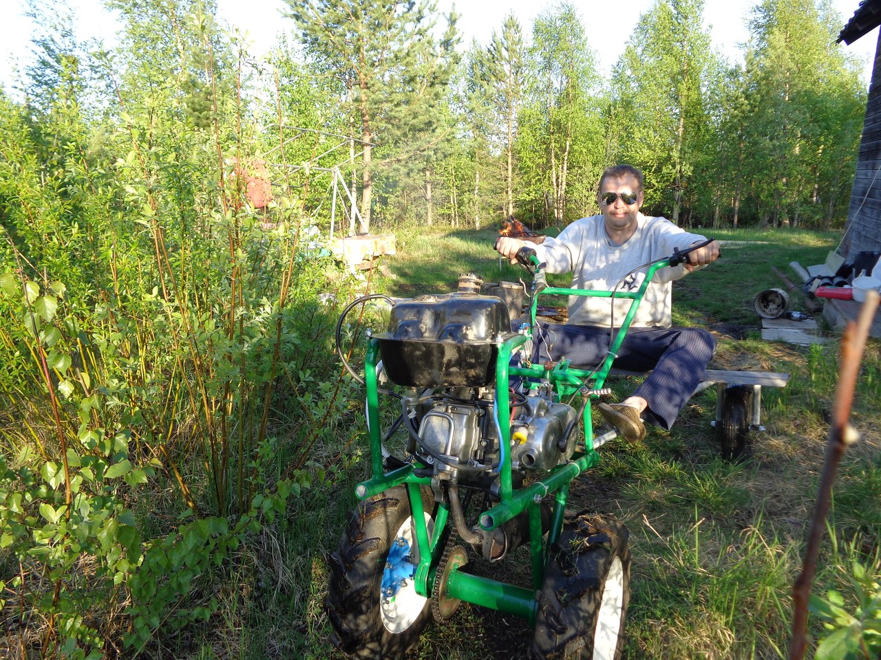

ну и так,баловство

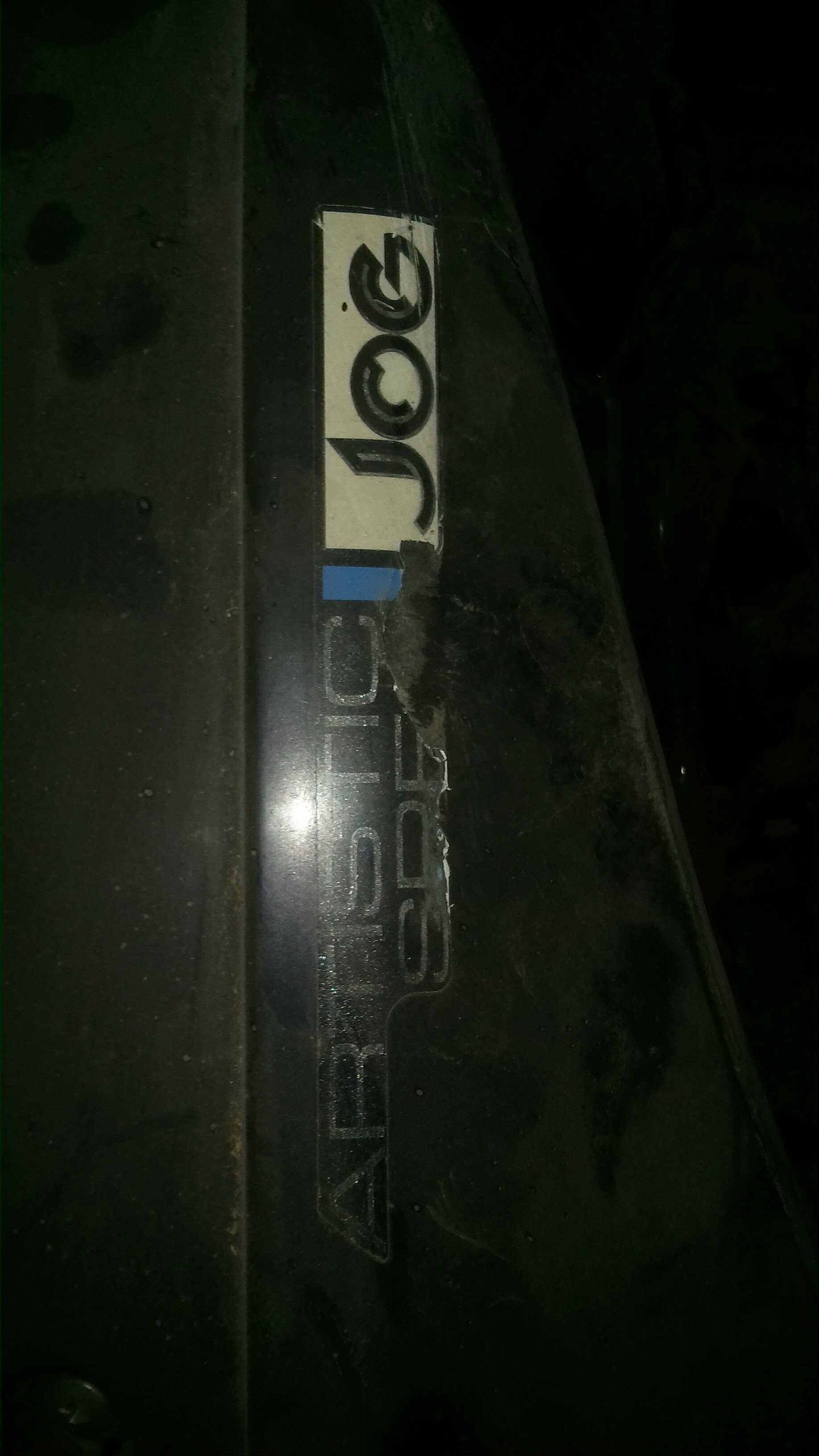

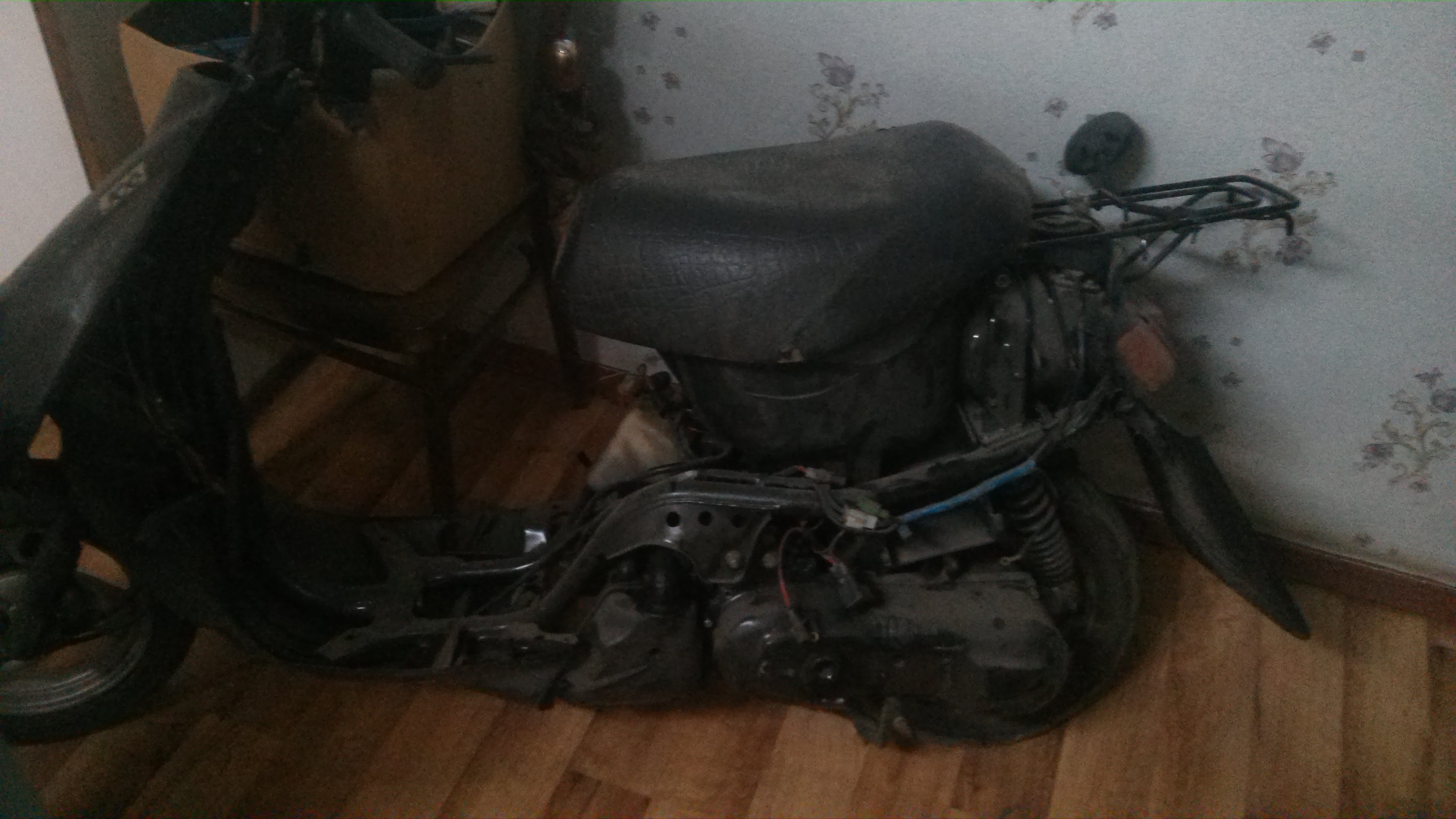

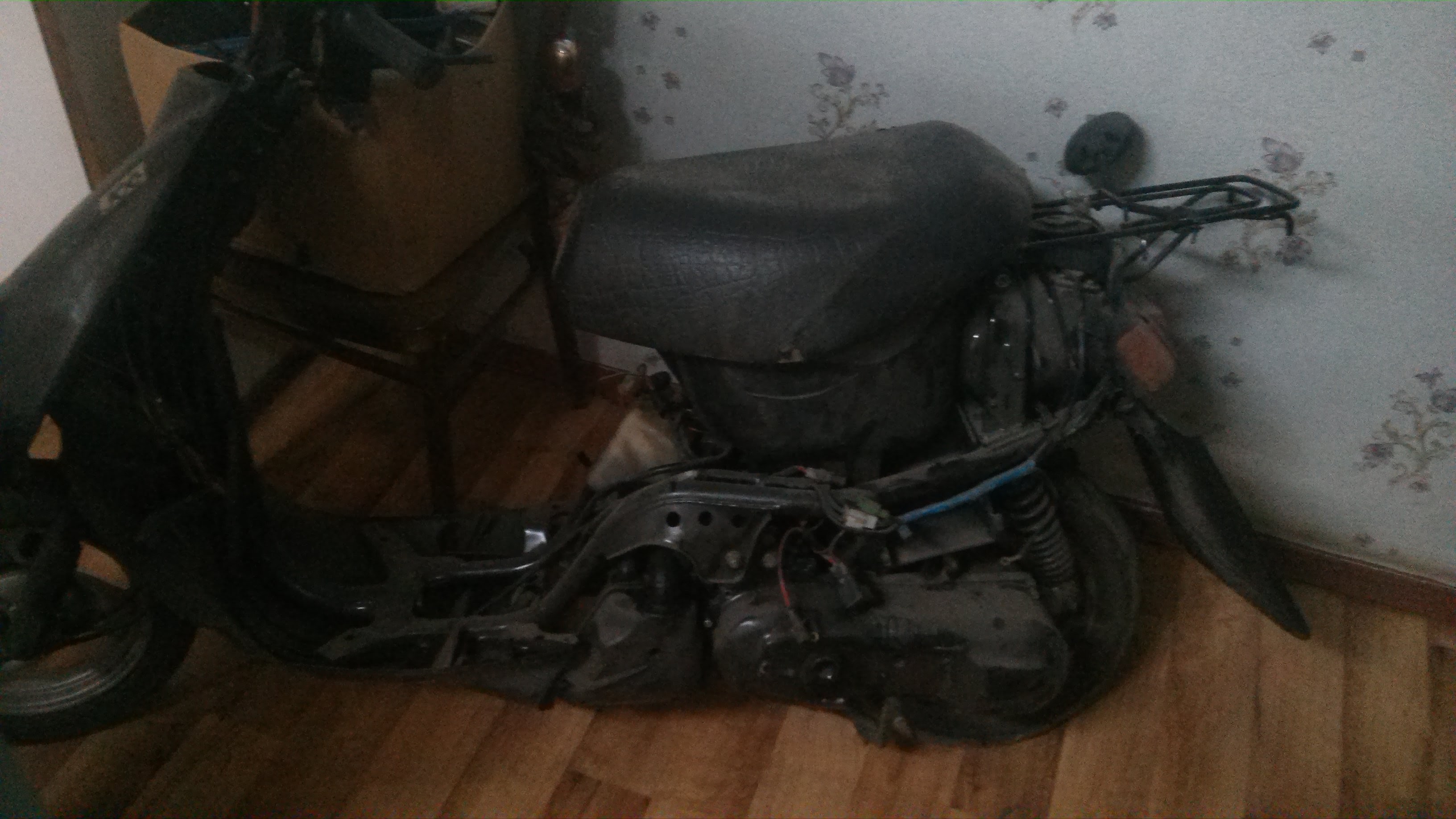

люди опознайте мопед,вчера мне привезли с помойки и фотку скинули,сам ещё не видел
IMG_20150715_120307.jpg [ 602.55 KiB | Просмотров: 3396 ]
СообщениеДобавлено: 16 Jul 2015, 21:37
Похож на джог. http://jakutsk.neobroker.ru/img-org/tovar-901807.jpg
СообщениеДобавлено: 17 Jul 2015, 18:56
Сообщений: 49
Скутер: Joy X
точно так...расковырял его сегодня,ливанул под свечу бензина,пару секунд дым пустил,с бака воняет краской какой то,с карба выходит три шланга,два на вакумник и один тонюсенький фиг знает куда,фильтр не вскрывал ещё,запаян чем то...снял карбюратор в нём какой то солидол блин,еле отмыл.в мопедках этих не силён,помогайте соратники...что за тоненькая трубка с карба,такое чувство что масло по ней бежит в карбюратор???ну и самый главный вопрос на этот мотор бензин с маслом смешивать и какие пропорции?
IMG_20150717_073328.jpg [ 335.06 KiB | Просмотров: 3374 ]
СообщениеДобавлено: 17 Jul 2015, 19:27
Тоненькая под масло, внизу под крыльчаткой охлаждения стоит маслонасос, от него этот шланг идет. Проверь есть ли насос, бачок, шланги, если есть, то масло в бачек, прокачать систему и в бак масло не надо, если что то нарушено, то систему заглушить и масло в бак, масло для 2т, пропорция на канистре написана, обычно мотюль и аджип 1 к 50.
СообщениеДобавлено: 17 Jul 2015, 21:48
Сообщений: 49
Скутер: Joy X
охлождение кожухи снял все,там всё в масле,может сальник течёт,сёмник лень было делать для колокола.С трубочкой разобрался,спасибо...думаю теперь стоит востонавливать его или попробовать 139 qmb на него воткнуть?колесо подойдёт?
СообщениеДобавлено: 17 Jul 2015, 21:58
Сообщений: 49
Скутер: Joy X
бак с маслом стоит,шланги есть,насос есть....сцепление болтается как то,колесо мёртво стоит,не болтается,а сцепление ходуном
