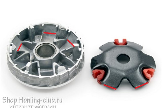

Сохрани на комп, отметь места где "канавки\ступеньки"
Выложи в тему.

Hors
3d291badfa5d.jpg [ 48.92 KiB | Просмотров: 4572 ]

ролик выезжают почти до самого верха
 Заголовок сообщения: Re: Скут не едет едет больше 50 км
СообщениеДобавлено: 12 Mar 2015, 23:48
Это след от роликов.
СообщениеДобавлено: 13 Mar 2015, 09:33
Вот и я о том же, это не след от упорной, отливка такая, ролики до туда не доходят.
Я спиливал упоры и ролики дошли до этих канавой, ничего не закусывает, не клинит, все выходит, только ролики чаще изнашиваются.
