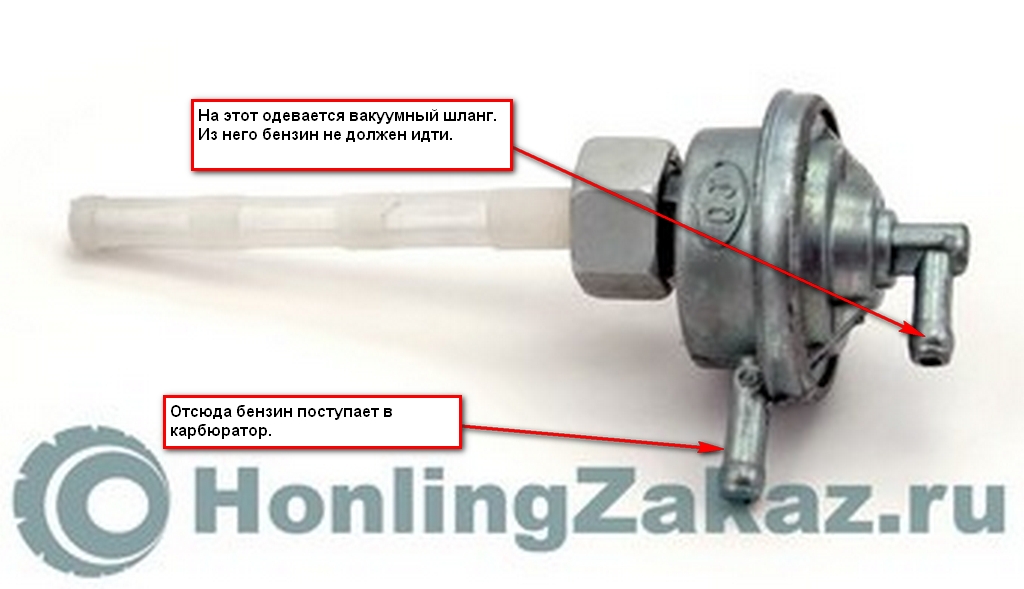

есть ли какие нибудь особые заметки в сборке карбюра?
при подаче 12в клапан на карбюре как себя должен вести?
на 12 вольт никак не реагирует(
Поставил насос, в верхний штуцер шланг идёт с головы на вакуум идёт?
бумажный фильтр от жигулей вреда не принесёт в давлении топлива?
На второй странице картинка. Ну на еще одну. Больше нет, последняя...

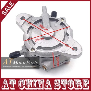

купил-поставил на свой 157qmj (150cc) сей кЕтайскый девайс
Ну и бак перенёс с зада в ноги.
Вакуум взял через ещё один тройник он впуска.
Проблема возникает на скорости выше 60 км\ч или при продолжительном "убедительном" разгоне. Скут глохнет, встаёт, приходится долго крутить стартером чтоб завёлся.
Размышления по этому:
на "оборотах" чёртова диафрагма насоса не успевает за возросшими пульсациями во впуске и не качает.
Решение:
может "вакуум" (вернее) пульсации брать из сапуна? (из под клапанной крышки)(через автомобильный пластиковый бензофильтр (40р.\шт)

Бензонасосу нужен не вакуум, а пульсация давления, положительная и отрицательная, откуда в 157 моторе такая пульсация возьмется?
Насосы ставят только на некоторые япы, там у них специальный штуцер прямо в КШМ стоит.
Проверь его просто, заведи на бутылке или как хочешь, а топливный шланг после насоса в бутылку выше уровня бака сунь, газани на подножке и посмотри как он качает бенз и качает ли на разных оборотах...
А зачем бак перенес? чем тебе штатное место не подошло?

про пульсации во втором абзаце (ясен день надо колыхать мембрану насоса, а не тупо всосать).
что за спец штуцер на кривошипно-шатунном механизме (КШМ, надо полагать?)?
бака перенос - под Zoomer (Ruscus) закос, со всеми вытекающими))
да, с оборотами на стенде(бутылке) тема. Первый раз как на насосе завелся, то и успокоился я - собрал-поехал. Надо покрутить гашетку-посмотреть. Но и без этого ясно, что не качает - перед насосом фильтр (автомобильный) высасывается досуха.. или всёж качает и пи*дит уже вакуумный клапан на баке?? может им двоим разрежения не хватает или они друг-другу мешают?
Именно, на яповских двухтактниках, дио и лиадах.
Проведи испытания с бутылкой, сначала с топливным фильтром автомобильным, потом без него. Когда бак стоит сверху, автомобильный фильтр не пускает бензин в карб, тыщу раз сталкивался с этим, у меня стоит китайский сетчатый фильтр.
Такого быть не должно, если в насосе нет топлива - он не качает, может стоит насос поставить снизу бака, чтобы он был нижней точкой?

сделано.
выкинул нах вакуумный клапан. Вместо него нашёл отвод (резьба М16х1.5 и ни разу не Тр 3/8"). К нему приварил переход с торм.цилиндра запорожца)) на тормозную трубку. Ну и ,собственно, "тормозная" медная трубка (развальцевал под гайку с одной стороны). Стальную не ставил - чревато коррозией. На другой конец маслобензостойкий шланг (проход около 5мм из автомагаза). Сидит плохо, даже с хомутом - пришлось нагреть (газ горелка) кусок трубки силиконовой тож диаметром 5мм и натянуть на медную трубку, на всё это шланг и хомут (стальной с винтом).
Дальше фильтр тонкой очистки "с отстойником", шланг натянул, обошлось без хомутов (и менять потом под сидухой не выкобениваться с хомутами).
Начал заводить - посадил АКБ, зарядил (ток край 1А).
И тут допёрло!!
отпёр горловину бензобака и дунул - зассало из-под бензовхода насоса!
Повторил через кусок силиконовой трубки , снова хомутом и "опрессовал" давлением в "один человеческий лёгкий".
А потом двиг завёлся с пол-оборота.
Прогрел, погонял на оборотах (на подножке) - обороты устойчивые. Полевые испытания думаю не разочаруют, иначе отпишу.
Возможно будет переливать, проблему недолива решил)
