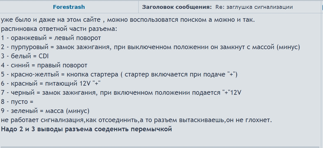

Seregafox64
Картинки не нашел, остался скрин поста. Там в конце о сигналке.
Seregafox64 писал(а):
А на рабочем двигателе измерить можно выдает или нет напряжение с генератора?
Можно.

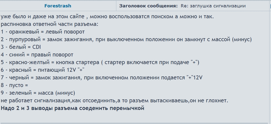

в колодке сигналки 2 темно-зеленых провода, соединить друг с другом.
