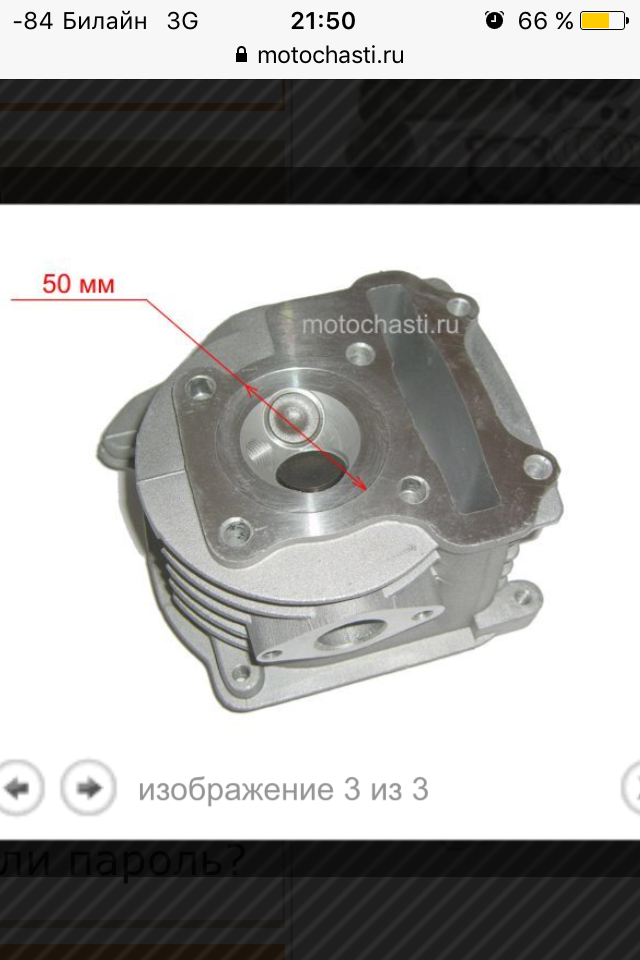

Воот) гугл сразу показал. Это моя голова. Комплект 82сс на 139 двигатель
Комментарий к файлу: У меня такая же голова

Ну и зачем ты ставил прокладку? запиливаещь камеру снимая вот этот слой в глубину. Что даст только улучшение
Получится полусфера под самые седла клапанов. Ну и бурт камеры увеличь под диаметр поршня, соответственно можно его слегка и завалить во внутр. Готовой головы фото не сохранилось скут 82см3 давно продал.

Голову я трогать совсем не хотел потому, что у меня все отлично работало на 82 кубиках с обычным поршнем. Вот потому и экспериментировал с прокладками и т.п. Теперь ясно что головка под такой поршень другая нужна. Я же с перепугу купил новый такой же поршень, думал перегрел( искал только кольца, а их не оказалось ) потом решил что возвращать в магазин поршень не буду, так как есть старый родной цилиндр 50мм, я его просто расточу на 51( состояние его позволяет ) а если быть точнее он уже лежит в мастерской по расточке. Пока буду кататься, куплу голову с увеличенными клапанами, ну и через 2-3 сезона заменю полностью весь комплект ЦПГ. А обкатку поршенек уж давненько прошел. Холостые просто радуют. Утром подошел, не трогая газ нажал кнопку стартера, а скут через буквально 1-2 сек завелся и работает на холостых. Пока холодный держит 2к оборотов потом опускается до 1,1 примерно и ничего не плавает. Газу добавишь на месте, бросаешь и выравнивается ровно до холостых. Ни дерганий, ни плаваний оборотов не наблюдаю. Так же и на светофоре или когда доехал до пункта назначения, бросаешь газ и ровно опускается до холостых.
