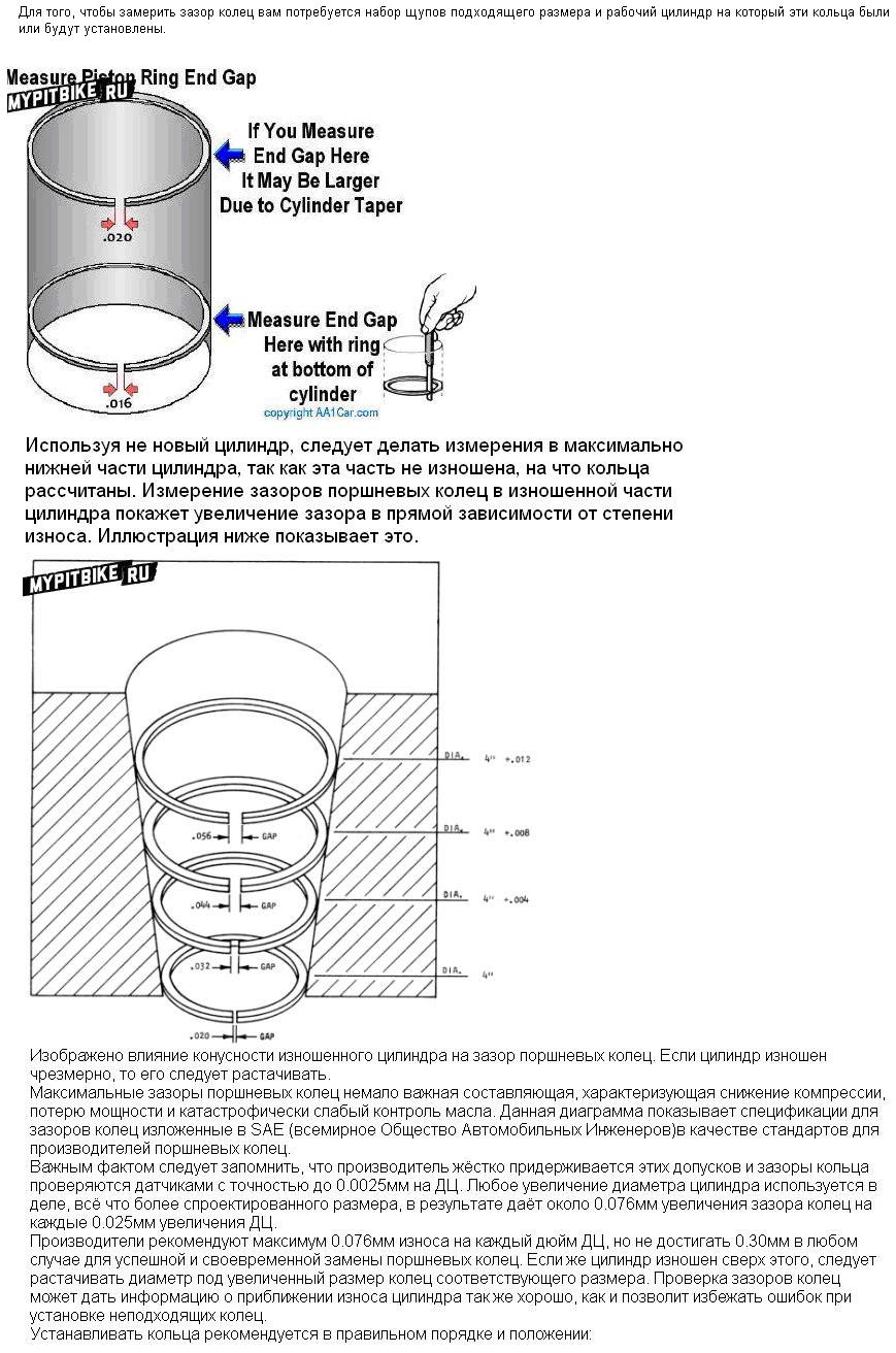

Как провести точные замеры и определить степень износа поршневых колец
Проверить зазоры можно только одним способом: поместив их в цилиндр. Для этого все кольца снимаются с поршня и помещаются в агрегат. Кольцо при этом должно находиться в своей рабочей плоскости.
1. 0,1–0,25 мм. Это номинальный зазор компрессионных колец. Если этот показатель приближается к отметке 0,4 мм, кольца обязательно следует заменить.
2. 0,1–0,4 мм. Это номинальный зазор на стыке маслосъемных колец.
3. 0,03–0,05 мм. Это номинальный зазор между компрессионным кольцом и поршневой канавкой. Максимально допустимое значение не должно превышать 0,1 мм.
4. 0,005–0,01 мм. Это показатели «поршневой палец – головка шатуна».
1.JPG [ 22.72 KiB | Просмотров: 4058 ]
 Заголовок сообщения: Re: Брызги бензина в воздушный фильтр.
СообщениеДобавлено: 10 Oct 2018, 20:32
Александр 2018
Откуда сие?
СообщениеДобавлено: 10 Oct 2018, 21:37
Зарегистрирован: 29 Oct 2017, 18:34
Сообщений: 357
Откуда: свердловская обл
Скутер: Irbis Grage 150
Стаж: 9
Уже и не помню, на всякий случай сохранил текст. Но здесь далеко не все.
и это тоже.
К сожалению, у разных производителей встречаются разные рекомендации установки колец.
Как вы будете устанавливать кольца, решать вам.

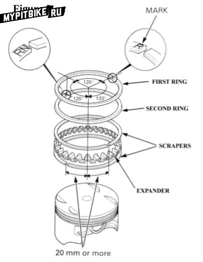

1.JPG [ 62.42 KiB | Просмотров: 4041 ]
СообщениеДобавлено: 10 Oct 2018, 22:18
Сообщений: 357
Стаж: 9
чтобы избежать недопонимание.
1. Городская, утилитарная техника не подвергающаяся нагрузкам высоких температурных режимов в среднем устанавливает зазоры 0.10мм x ДЦ (0.004") для однокольцевых поршней (двух-тактных моторов), а так же 0.076мм x ДЦ(0.003") верхнее кольцо / 0.10мм x ДЦ нижнее кольцо для поршней с двумя кольцами (двух-тактных моторов).
Сюда относятся мопеды, минимотоциклы, скутеры, шоссейные мотоциклы, кроссовые мотоциклы, квадроциклы и гидроциклы работающие на двух-тактных моторах.
Для четырёх-тактных моторов рекомендуемый зазор первого кольца 0.10мм x ДЦ, второго 0.127мм x ДЦ (0.005") и маслосъёмные(оба) минимум 3.81мм x ДЦ (0.15").
Сюда так же относятся утилитарные мотоциклы для кросса, квадроциклы и снегоходы.

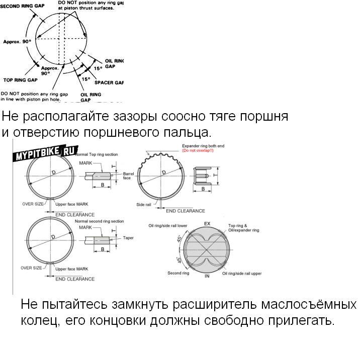

1.JPG [ 210.48 KiB | Просмотров: 4037 ]
Последний раз редактировалось Александр 2018 10 Oct 2018, 22:24, всего редактировалось 1 раз.
СообщениеДобавлено: 10 Oct 2018, 22:23
Прикольно, взять в сети первые попавшиеся картинки и выдать их за данные для двигателя автора темы..., прикольно....
СообщениеДобавлено: 10 Oct 2018, 22:29
Сообщений: 357
Стаж: 9
Суть была не в том чтобы выдать это все как за свое, а дать человеку нужную информацию.
Ну в принципе он и сам мог найти её при желании, но на это надо время.
СообщениеДобавлено: 11 Oct 2018, 01:43
Картинки взяты с сайта по авто, англоязычного. Некий чел под ником vit спионерил, "умело" перевел.
