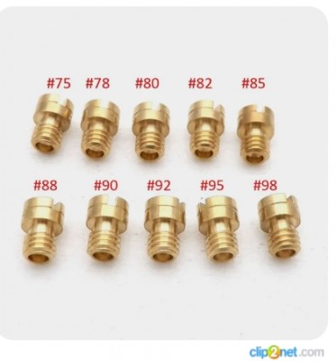

взять что ли такой комплект на пробу
У меня такой наборчик. Очень помогает при настройке карба.
