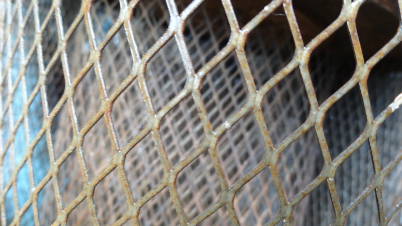

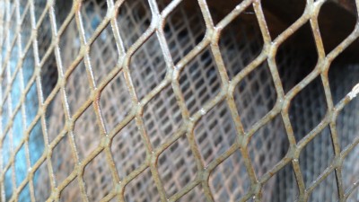

Доброго времени.Появилось еще пара вопросов.Что бы не плодить тем,спрошу тут.

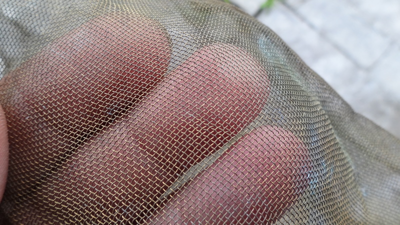

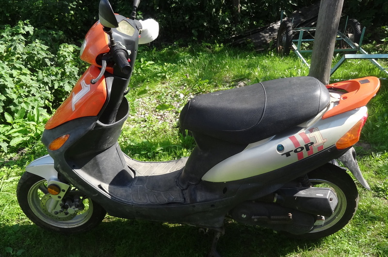

1)У всех скутеров стандартные размеры шлангов или разные?Нужно поменять вакуумный шланг.Замерил линейкой внешний диаметр вроде 6 мм. а внутренний вроде как 2 мм. именно такой и искать?
2)Есть у меня две сетки,одна старая вроде как латунная,очень мелкая ячея и очень гибкая.Вторая с воздушного фильтра погрузчика очень жесткая и ячея примерно 7-8 мм.Подойдет ли какая то из них на ремонт пластика или лучше купить определенную?

От погрузчика точно не пойдёт, а вообще продаётся и недорого, спец для пайки пластика паутинка.
3*5 и 4*6 - у меня оба варианта пользуются...

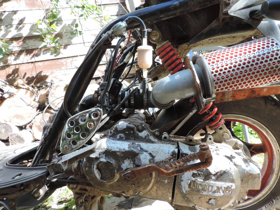

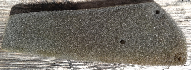

Доброго времени.Появилась новая проблема.Что смог,сделал сам но т.к времени нету отдал скутер доделать мастеру.В итоге вчера он мне его привез,сказал что все супер,карб настроил,все что нужно сделал.Завел при мне все показал.Сказал купить новый воздушный фильтр т.к этот его "душит".Если с карба снять патрубок фильтра,то он зверь!Если слегка приставить назад то сразу "душит" Карб стоит новый,фильтр тоже.Подскажите пожалуйста стоит ли покупать еще один новый фильтр или будет тоже самое?

Опиши подробнее, что за фильтр стоит.

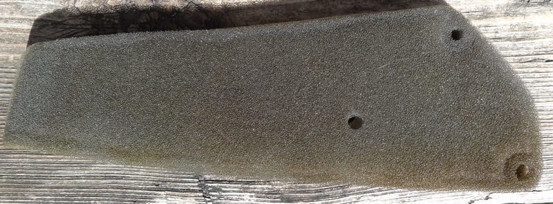

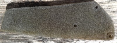

Сфоткал свой старый.Двойной поролоновый.

 Заголовок сообщения: Re: Вопросы новичка
СообщениеДобавлено: 27 Май 2026, 16:33

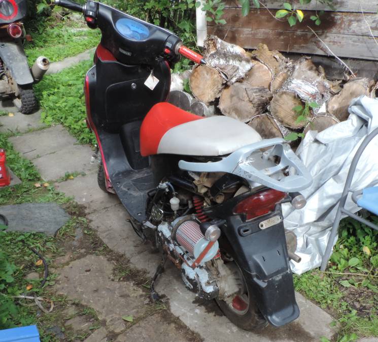

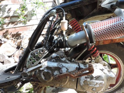

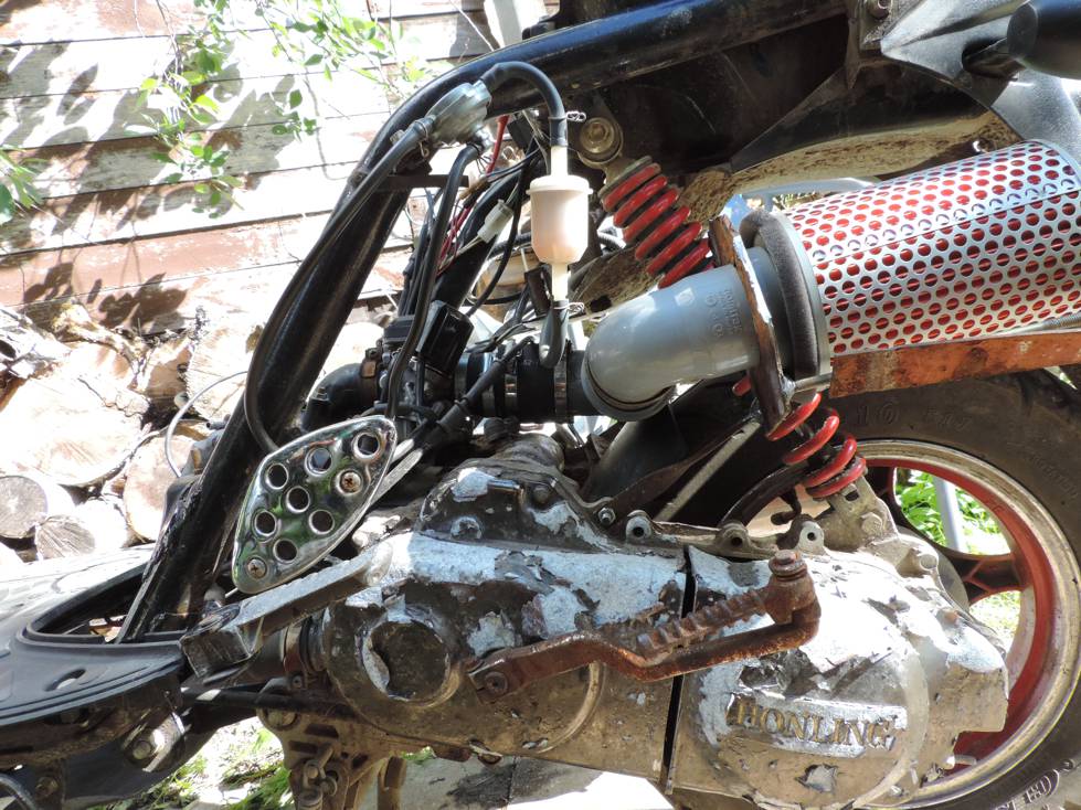

Согласен с "мастером", при развлекаловке со 139куэмбэ пришел к такому же результату, душит его даже не сам фильтр, в смысле поролон, а вот эта вся коробка. С ней он не едет. Лучшим вариантом оказался вот
abkmnh013.jpg [ 173.76 KiB | Просмотров: 2182 ]
abkmnh 017.jpg [ 122.04 KiB | Просмотров: 2182 ]
сам фильтр от какого-то мотоцикла, ну и переходники и даже угольник из серой трубы.
Вот это - ехало, но с грохотом, так как не было глушения шума впуска.
По поводу покупки нового но другого - можно купить такой, что эффект будет ноль, лучше сразу вкрячивать от 157qmj, но это без колхозинга никак...

Согласен, от 157-го с треугольным фильтрующим эл-том, самое то что надо. Где то на озоне встречался, в сборе, за 600р.
Эх,блин!Вот это система!Она приварена к раме?Пластику и пассажиру не мешает?
