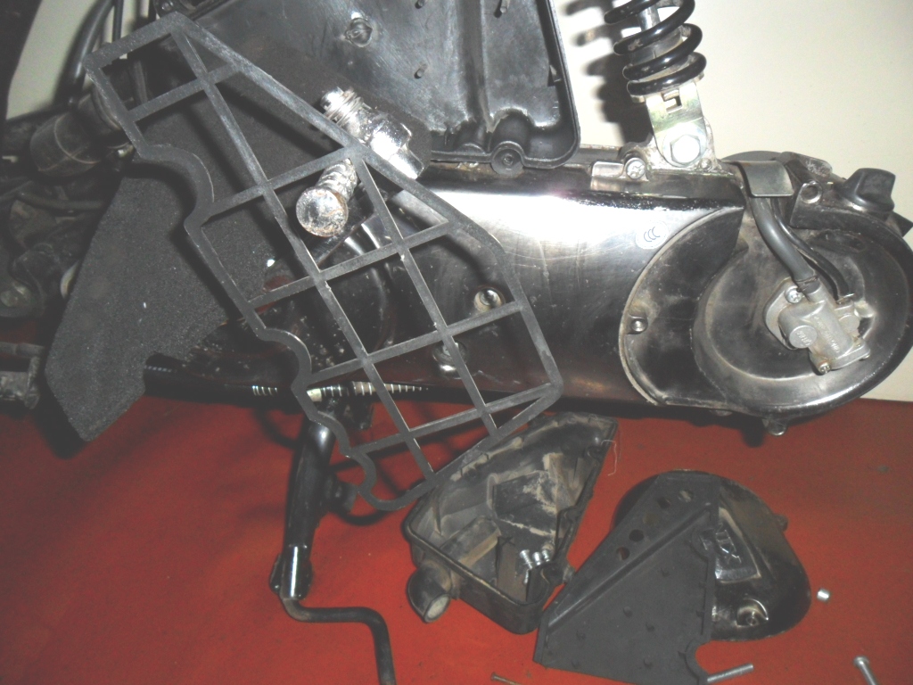

SAM_2953.JPG [ 354.29 KiB | Просмотров: 5371 ]

Про тормоза,правильно думаешь.Надо двумя одновременно.Юля,там на фото фильтр что-ли такой черный?

СообщениеДобавлено: 07 Jan 2011, 22:25
да вроде нормальный фильтр

Я немножко не поняла, а у моего скутерёныша Yadea-ZIPP какая система, я вообще только до одной прокладки пока добралась...
Я почему это фото скинула.... Что-то я сколько разбираю, а все запчасти сухие, я думала всё должно быть в масле каком-нибудь.... Сегодня сняла крышку и воздухоочиститель разобрала - и тоже всё сухое...только пыльное...
Если фильтр - это то, что из поролона,то -да...он кстати тоже сухой...

Да из поролона,его надо помыть(постирать)только аккуратненько,что-бы не порвать,посмотришь сколько грязи сойдёт и он станет гораздо светлее,и промыть весь кожух фильтра,и дать просохнуть хорошенько.А потом пропитать маслом.(сам фильтр-поролон)

Да к стати,забыла,раз фильтр такой грязный,тогда ещё не плохо-бы и карб промыть.Я бы промыла.

А я бы для начала слил отстой из карба в прозрачную баночку и посмотрел на его состав, если грязи и воды нет,нечего там мыть и разбирать без необходимости рабочий карбюратор,тоже незачем. Сполоснуть снаружи и достаточно.

Да там по любому будет грязь,раз фильтр сухой и пыльный!
Да не выглядит он особо грязным на фотках *DONT_KNOW*
А вот резинки в карбе могли закиснуть, и порвутся при сборке/разборке.
Я полностью с Эпикуреецем в этом вопросе согласен.
