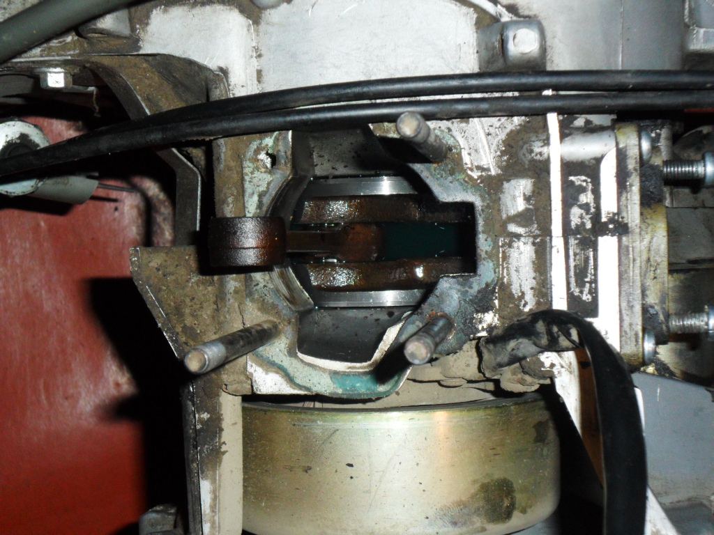

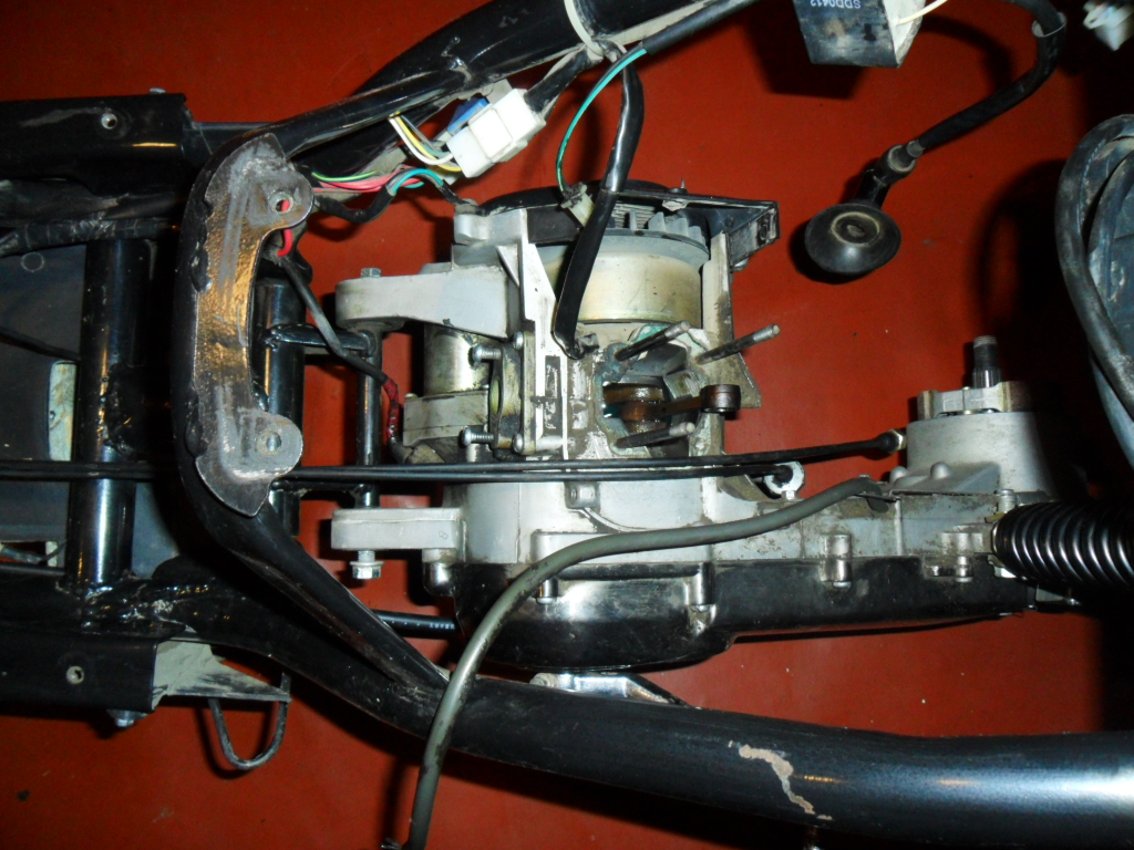

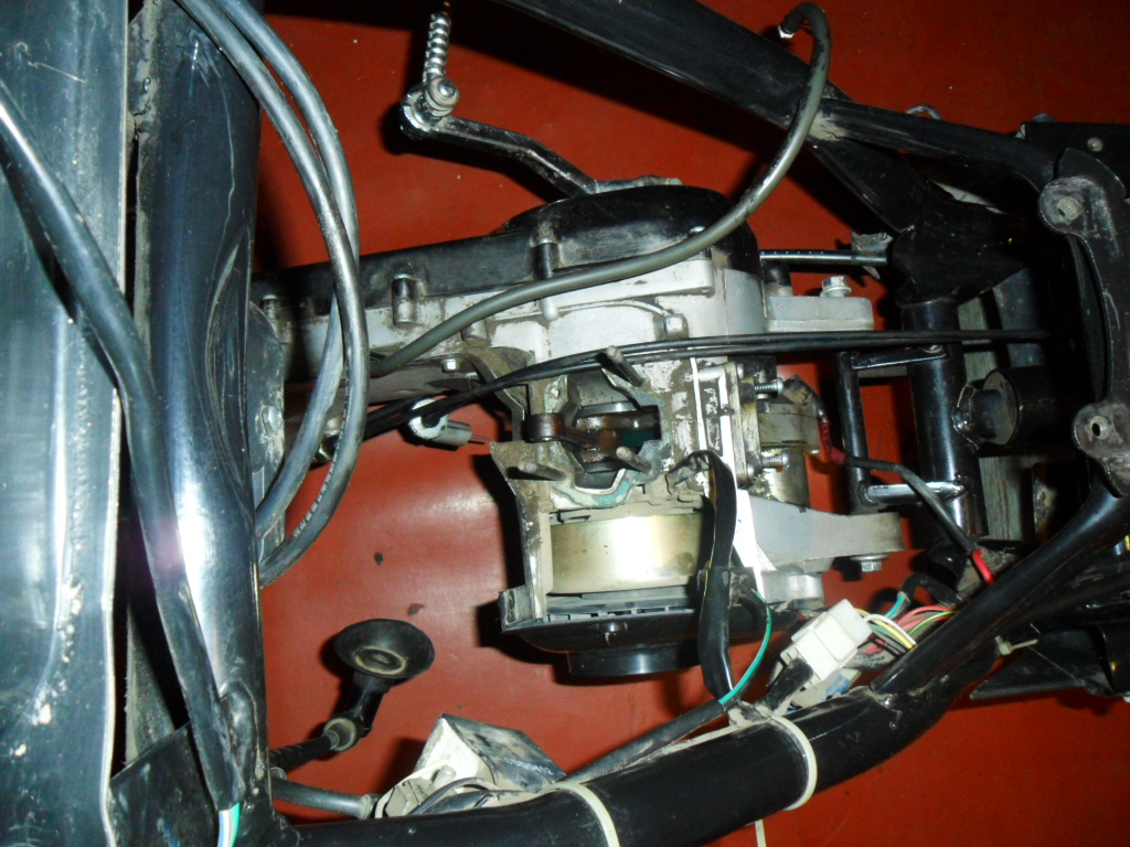

Yulia На главной сайта есть дефектовка. (Статья о разборке ЦПГ) Нужно промерить зазор в стыках колец. В общем почитай пока статью. Кольца, если не вспомнишь как стояли (хотя бы верх-низ ) , стыки и разводка. Я бы поменял на новые. В ощем, раз разобрано, есть время всё продефектовать. Зима длинная.
А вообще покажи и всё, до чего ты доразбиралась по мотору. В каком он сейчас виде?

Кольца с обоих сторон и поближе фотай. Затем поршнем(его верхушкой) затолкай их в цилиндр в середину рабочего хода и тоже попробуй снять на просвет в стыке каждое. По очереди. Без поршня, просто кольцо поперёк цилиндра.

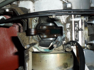

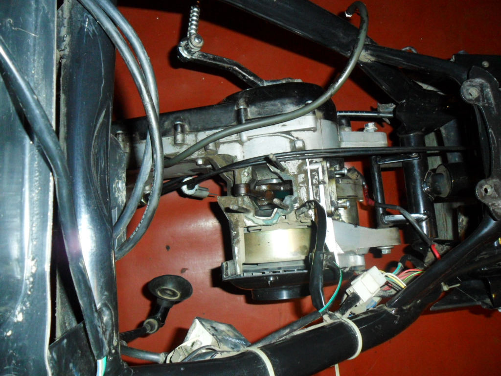

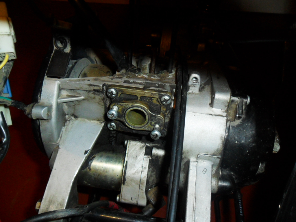

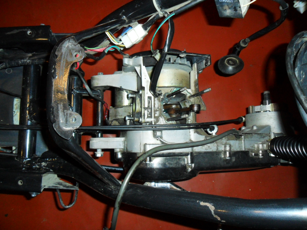

Я ушла, а ты скинул пост, я не успела прочитать, поэтому такие снимки, остальные запчасти лежат "в стороне".
Ужаснитесь пока этому
SAM_3034.JPG [ 526.34 KiB | Просмотров: 5249 ]
SAM_3035.JPG [ 702.08 KiB | Просмотров: 5249 ]
SAM_3036.JPG [ 662.33 KiB | Просмотров: 5249 ]
SAM_3037.JPG [ 683.88 KiB | Просмотров: 5249 ]
Извините, не уложилась в 20 минут, фото долго грузятся
СообщениеДобавлено: 09 Jan 2011, 00:25
Фотки конечно не те. Но я не понял что со шпилькой? Она что обломилась? Что в том месте куда она закручивалась?
