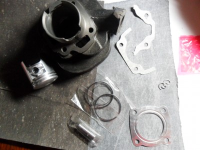

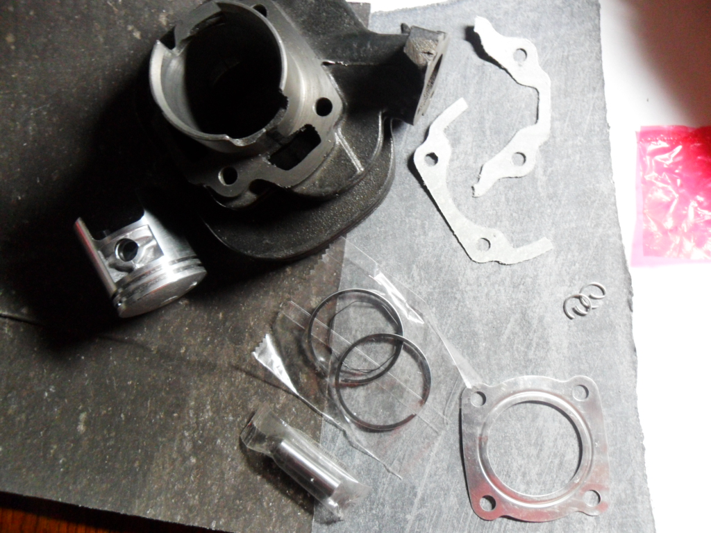

Ёлки - палки, ну что со мной делать, а? Вытаскивала из коробки всё эту канитель - порвала прокладку. НОВУЮ! Я ж не думала, что она из такой тонюсенькой бумажки сделана, я чуть потянула, а она ...хлоп... и напополам.
Что ж такое!!!
Читала как-то правила создания темы на форуме, написано: "Название темы должно отражать суть проблемы"
Название моей темы точно, ОТРАЖАЕТ!
На дворе - ночь, лампа, фото плохенькое, если надо будет сделаю днём ещё. Лежит всё это добро на пароните.

Вот-вот,именно про этот случай я тебе как раз говорила.Вот из тонкого паронита,и надо будет вырезать точно такую-же прокладку.

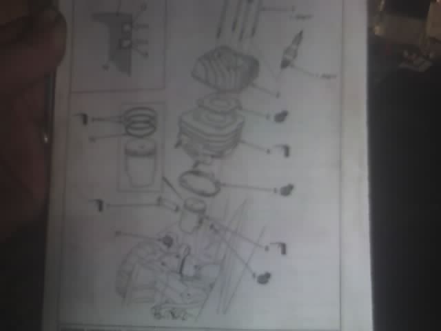

Мне всё-таки кажется из паронита безопастнее будет.Ты пока вырезай прокладку,а я утром тебе фото скину,как всё это счастье собирается.Ладно?

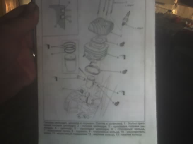

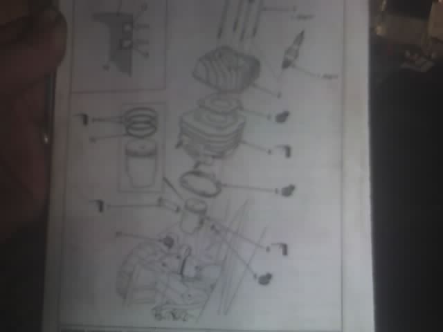

Юля,вот схема!!!Помоему подойдёт,как-то так!!!

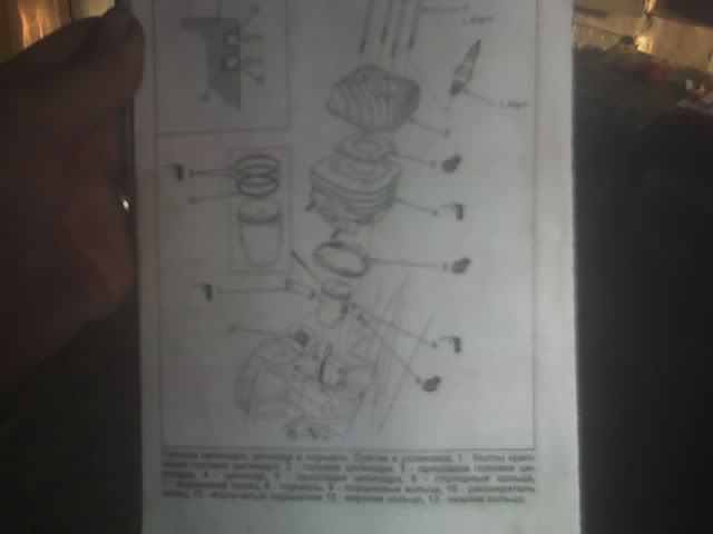

Вот ещё.....

Ну что,фотки пригодились?Фото правда г......,извеняюсь!
