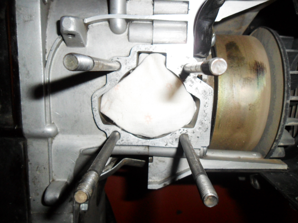

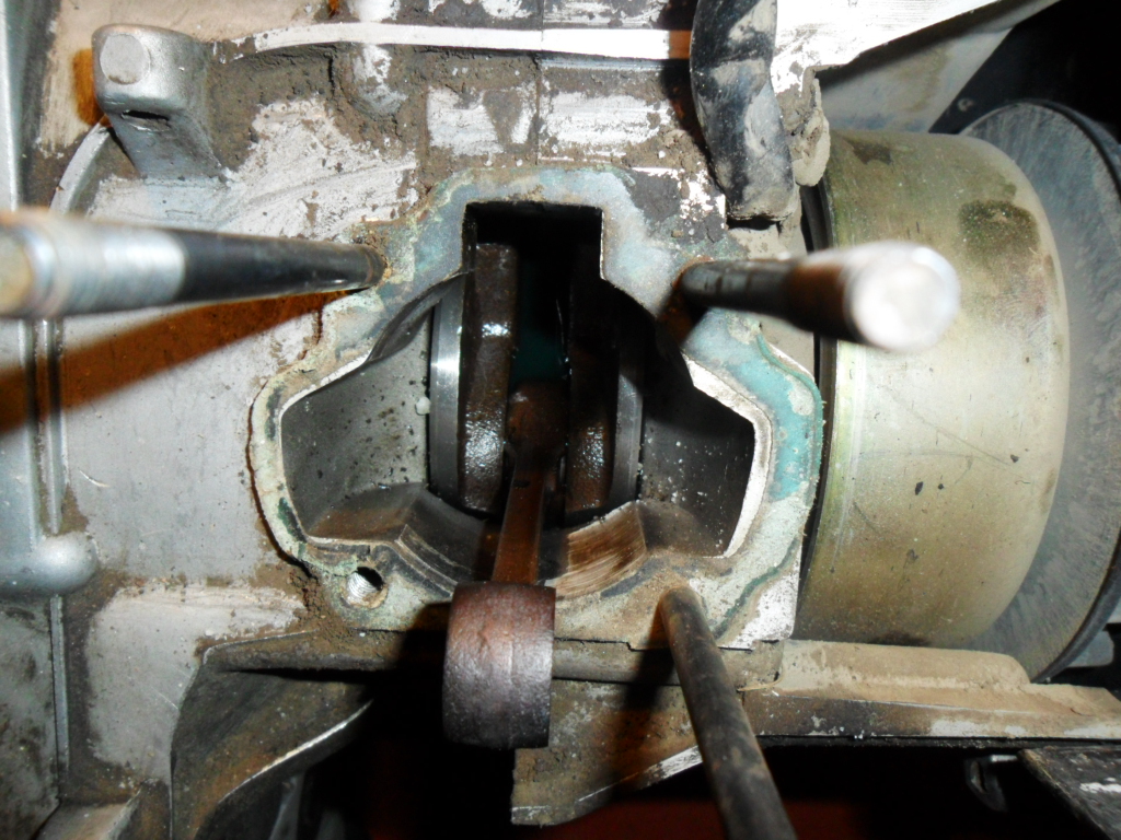

Как Вы думаете, нужно смотреть состояние цепи или ещё чего (смотрите фото, разобр. скута), то есть надо ли ещё чего снять или можно уже собирать потихоньку и по ходу проверять?

Сходи к соседу, покажи ему две ЦПГ старую и новую. Пусть посмотрит -сравнит. Скажет собирать,-собирай.

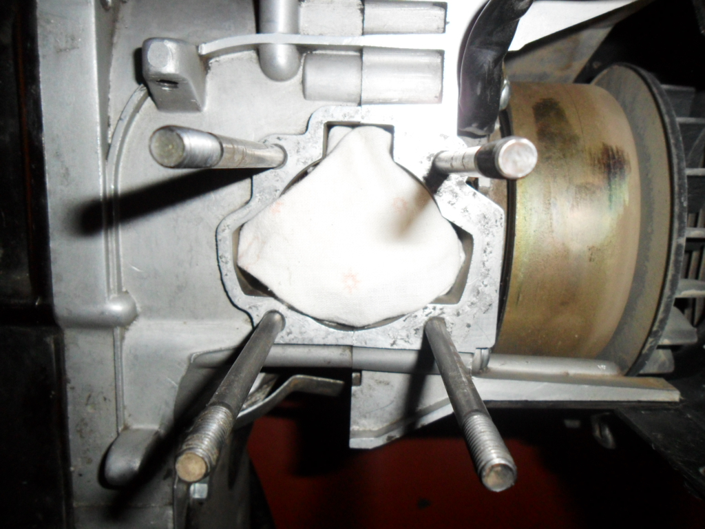

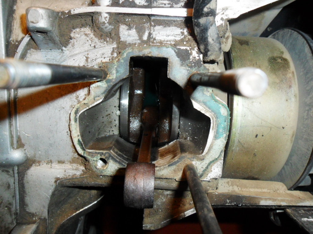

Здравствуйте дорогие форумчане!
Решила сегодня подготовить место для установки ЦПГ, убрать остатки старой прокладки и слегка почистить от грязи. Вот что получилось:
1. Как было
2. Как выглядит теперь

СообщениеДобавлено: 01 Feb 2011, 22:03
Yulia
Поршень по форме близок к усечённому конусу.
Это обусловлено неравромерной тепловой нагрузкой.
Не заморачивайся так сильно.
Ты уже купила поршневую.
Толще поршень уже не сделать.
А вот зазор на кольцах стоит проверить, хотябы для самоуспокоения, что он там есть.
В противном случае, поршневую заклинит в цилиндре.
Для проверки, каждое кольцо, без поршня, вставляют в цилиндр, выравнивают поршнем, и замеряют зазор.

Так здесь как раз ничего сложного - отчищай,оттирай, да отмывай. Нож, отвёртка, кисточка, тряпка, средство для карба, бензин и Ферри. Час работы.
Вот с этим то как раз посложнее...
Попробую разобраться....
