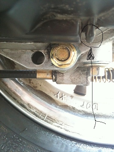

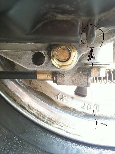

Проблема выглядит примерно вот так:
И вот так вблизи:
Стоит упомянуть, что по незнанию начал заливать масло не в то отверстие (еще удивился, что у сливного и заливного отверстия разные болты). Заливать начал сюда:
Но быстро понял, что это отверстие не то, так как туда не вошел и один шприц масла. Потом внимательно вгляделся в руководство, найденное в сети, и залил масло в правильно место. Но это не главное, так как подкапывало масло и после покупки, то есть, когда я туда еще не лазил. Опытным путем с почти полной уверенностью было установлено, что масло по-тихоньку вытекает из этого отверстия:
Что это такое? Почему оттуда капает масло? Как лечить?

А мне кажется бежит через прокладку, судя по этому фото:

Forestrash, там пощупал - нашел только налипшую на масло пыль. А вот из этого непонятного отверстия по-тихоньку сочится масло, потом доходит до грани под болтом по соседству и там образуется капля, которую хорошо видно на картинке с двумя стрелочками (та, которая левее).
Maxim43, оба болта на картинке посажены на резьбовой герметик.
 Заголовок сообщения: Re: Покупка скутера Venta
СообщениеДобавлено: 09 Jun 2010, 18:15
Непонятное отверстие - это выход сапуна, прущие из него капли масла - это нормально. Считай, лишнее. Стрелочками показаны места, откуда масло течь не может, капли там натекли от сливной пробки или сапуна. Для верности - вытри там всё насухо и посмотри, откуда таки течёт.

John JACK, может быть такое, что уже из магазина там было немного лишнего?
