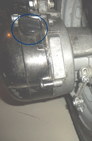

XL 139 QMB
Точно такие? Не путаешь?
СообщениеДобавлено: 08 Oct 2010, 18:37
Сообщений: 1847
Стаж: с сентября 2010
maximillian_great
Клянусь! Сходила посмотрела ещё раз. А это случайно не маркировка двигателя? А почему на вариаторе, а не в красной зоне там, где ты на фото указал? На движке ничего не увидела похожее на маркировку.
XL 139 QMB -это вообще что, в лучшую сторону или опять "Геморрой" (извиняюсь)
СообщениеДобавлено: 08 Oct 2010, 18:58
XL - это вроде как ксилинг, 139QMB это двигатель, который установлен у 80% этого форума. Но тот что на фотке на него уж очень не похож.
А в красной зоне я написал "обычно" (хотя сам только в ней встречал).
СообщениеДобавлено: 08 Oct 2010, 18:59
Это 2-а такта, с раздельной системой смазки, привод на масляный насос цепью. Прекращён выпускаться с 2003 года. Чтобы небыло проблем с маслянным голоданием двигателя, при работе его на месте, необходимо добавлять масло в бензин из расчёта 1литр масла на 60 литров бензина. Скутер на самом деле хороший, у него очень хорошая рама и развесовка. Мотор, как и все двухтактники, отработан и ремонтопригоден....Внимательно смотри за состоянием входных патрубков, они не должны иметь трещин и тем более дырок. При заводке сначала кик- стартером подкачай топливо, а потом заводи (включай зажигание). Сезон закончился, как поставить скутер на хранение я написал на форуме в теме "зима...опять зима", посмотри. Теперь о том нужно держать бак полным или сливать....Бак необходимо заполнить до краёв, чтобы исключить корродирование внутренних поверхностей бака в следствии перепадов температур и выпадения водяного конденсата на них...А вот из карбюратора бензин лучше слить или выработать его работой двигателя (до остановки мотора). Для этого надо, при заведённом моторе, отсоеденить шланг от вакумного штуцера, тем самым перекрыть ваккумный кран подачи топлива. Бензин весной лучше слить и залить новый .

Диагноз всем миром поставили. Пациент скорее мёртв, чем жив.
Я в лёгком шоке от
Даже растерялась...
На него хоть запчасти найти можно будет?
Вам это о чём-нибудь говорит - YD35CC

Ксилинг TXM50A.
Даже растерялась...
Запчасти найти можно, их меньше чем для 139QMB, но есть. Даже есть увеличенная поршня. Хотя если он у тебя едет 60, то может такая уже стоит.
Насчёт 2003 года VVV конечно погорячился, БМ МИНТ ещё в 2007 завозили. Скорее всего просто намного меньше их стали делать с 2003.
Это тоже у тебя на скутере написано?
Гугль говорит что это Yadea.
В любом случае надпись XL139QMB - обман. Она заводским образом хоть выполнена?
Как аккуратно сказал. ремонтопригоден. Я конечно не гуру и специально темой цепных двухтактников не интересовался, но из того что читал в интернете, получается что слишком часто пригоден.
СообщениеДобавлено: 08 Oct 2010, 21:03
Возможно и ошибся в годах. Но ко мне они уже давно не попадали в руки. Запчасти для них есть, в крайнем случае заказать можно, однако на разборках запчасти есть и ещё долго будут...
Теперь о ремонтопригодности....Основной недостаток этого мотора-привод маслонасоса. Конструкторам, по моему личному мнению, надо бы одно.......оторвать, за бестолковое решение задачи, это ж надо было до этого додуматься....Однако решение старое как мир, отключить маслоподачу и мешать масло с бензином....Я вообще, как вы все знаете, ярый противник раздельной системы смазки, кроме гемороя она ничего не даёт.... А в остальном этот мотор не лучше и не хуже всех других такого типа....
Да индексация XL139QMB на вариаторе говорит лиш о том, что этот вариатор разработан под двигатель 139QMB, однако его ставят и на другие моторы, в чём мы все убеждаемся.....
А уменя ЧТО???
Аккуратненько так выбито, явно не гвоздём нацарапано.
YD35CC - написано в документах

Парни! Вы меня совсем запутали!
один в один BM Mint 50.
Фирма "Yadea-ZIPP", модель "YD35CC"
Ксилинг TXM50A.
Это что, всё название моего скута?
СообщениеДобавлено: 08 Oct 2010, 21:34
А уменя ЧТО???
У тебя D1E41QMB
А документы при покупке в скутере лежали? Или их просто дали? Тупо могли дать не те, наобум, тем более что они на китайском :-D
Может оно конечно и так, но мне кажется что эта надпись - наипалово для китайских крестьян :-D

VVV
Чё-то не знает гугль такой фирмы "Yadea-ZIPP". Пара упоминаний на российких форумах и всё.
А Yadea знает.
Yulia посмотри фото, у тебя это есть
