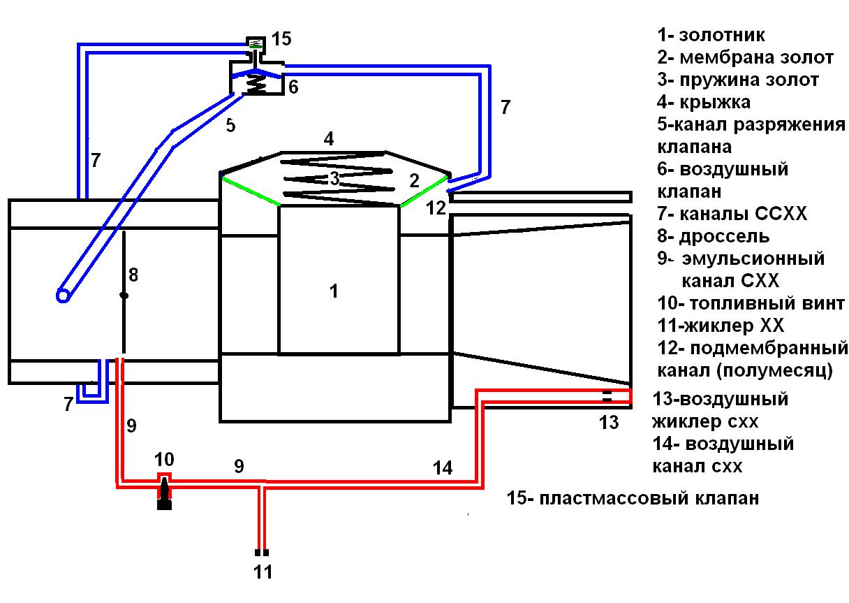

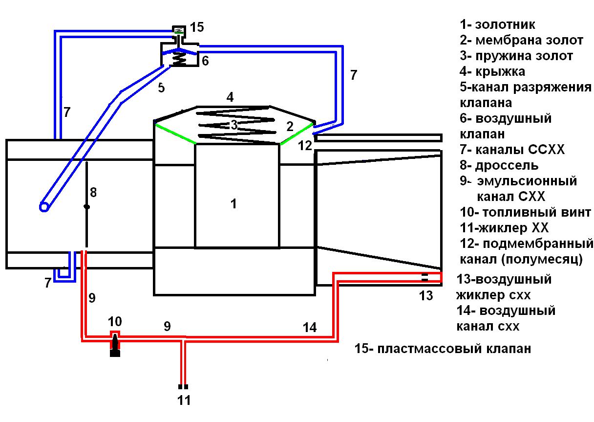

Показывая на пальцах, очень трудно понять как что работает, поэтому я сделал схему, по своему карбу.
Hors притащил откуда-то английский текст слов, который, как это ни странно, полностью объясняет назначение этой системы.
Посмотрите ещё раз схему, разберитесь, на каких режимах и куда подаётся разрежение.

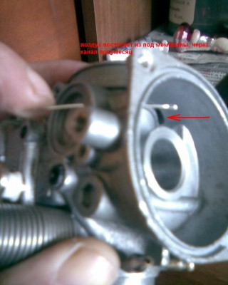

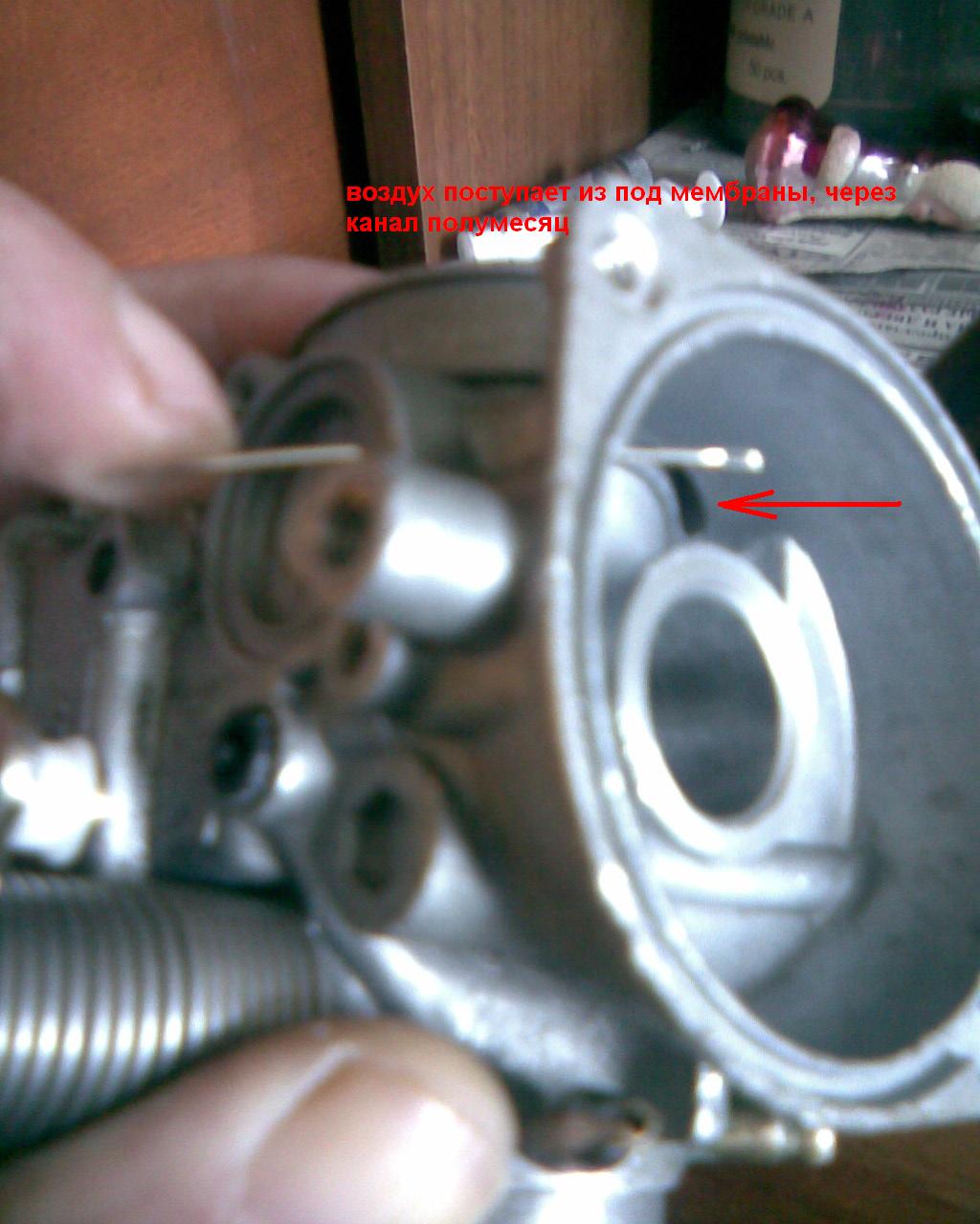

И воздушный жиклёр ХХ, и дополнительный канал рядышком забирают воздух из полости под основной мембраной, вон выше фотка висит.
А эта полость свободно сообщается с входным патрубком, который от возд. фильтра, через вот эту дыру:

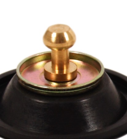

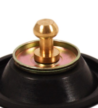

После закрывания доп канала разрежение на диафрагму со стороны штока возрастает, но тут начинает действовать дополнительная сила на торец штока.
И тут интересная находка - при перекрытии отверстия цилиндрической плунжерной частью штока, канал-то перекрывается, но давление на торец штока не подаётся, т.к. плунжер "не проехал" до конца это отверстие. Поэтому стали применять диафрагмы с таким штоком:
20-4020[1].jpg [ 27.01 KiB | Просмотров: 5598 ]

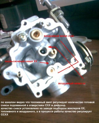

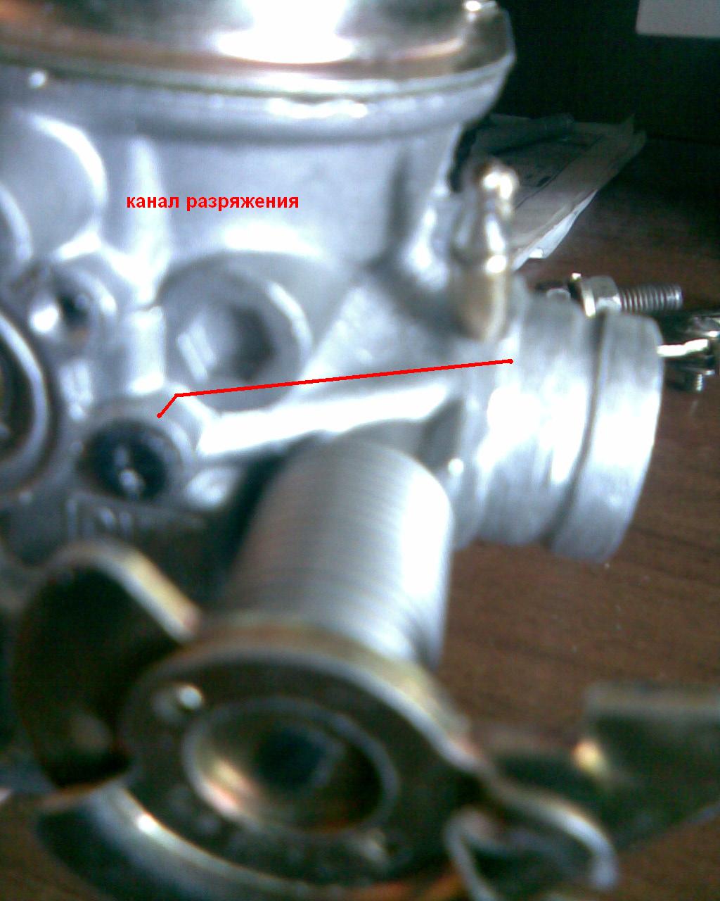

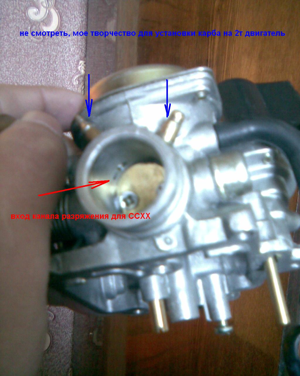

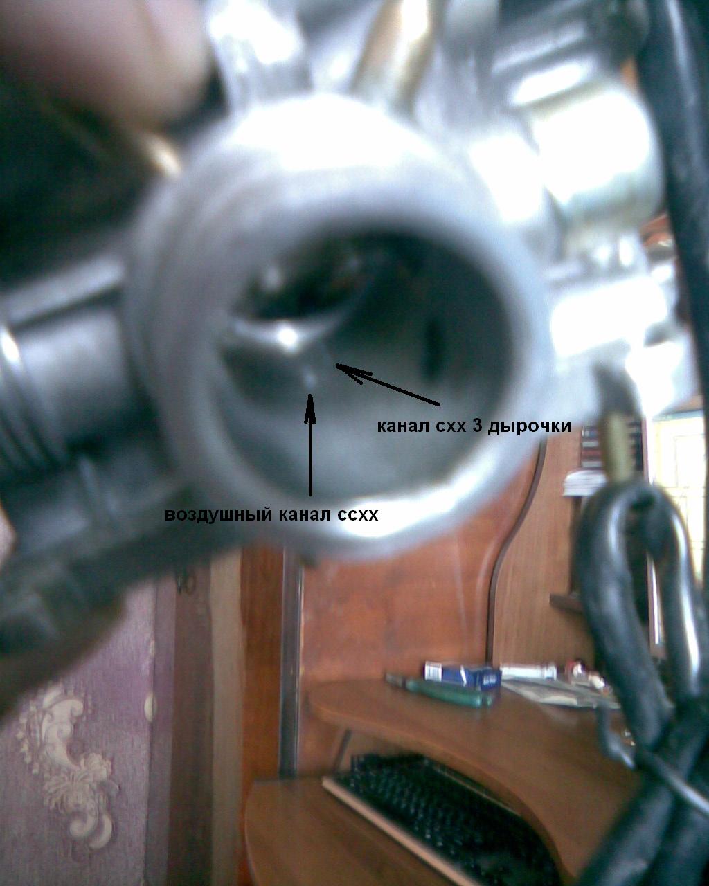

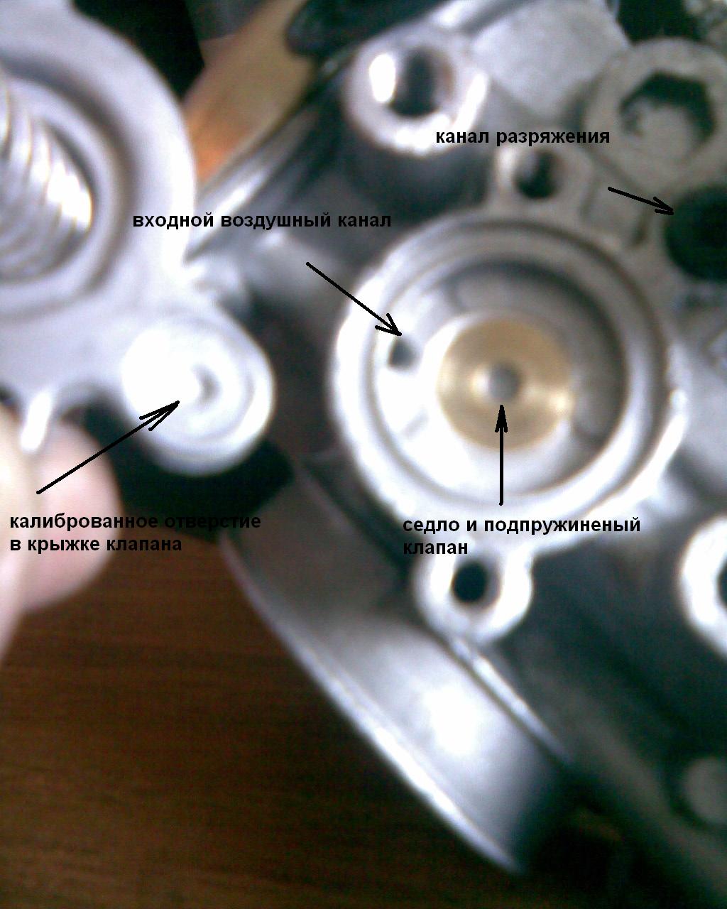

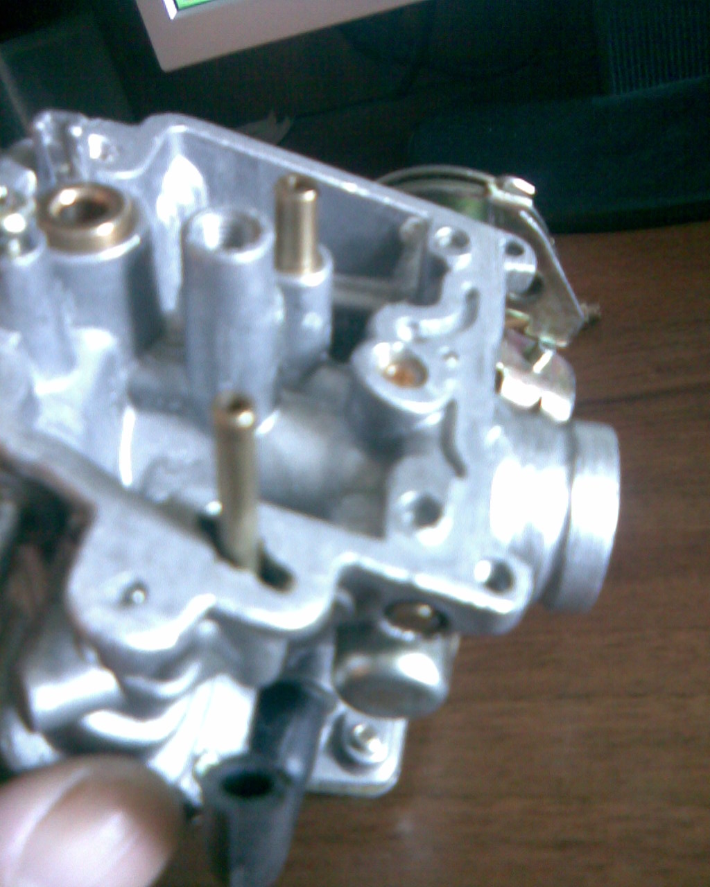

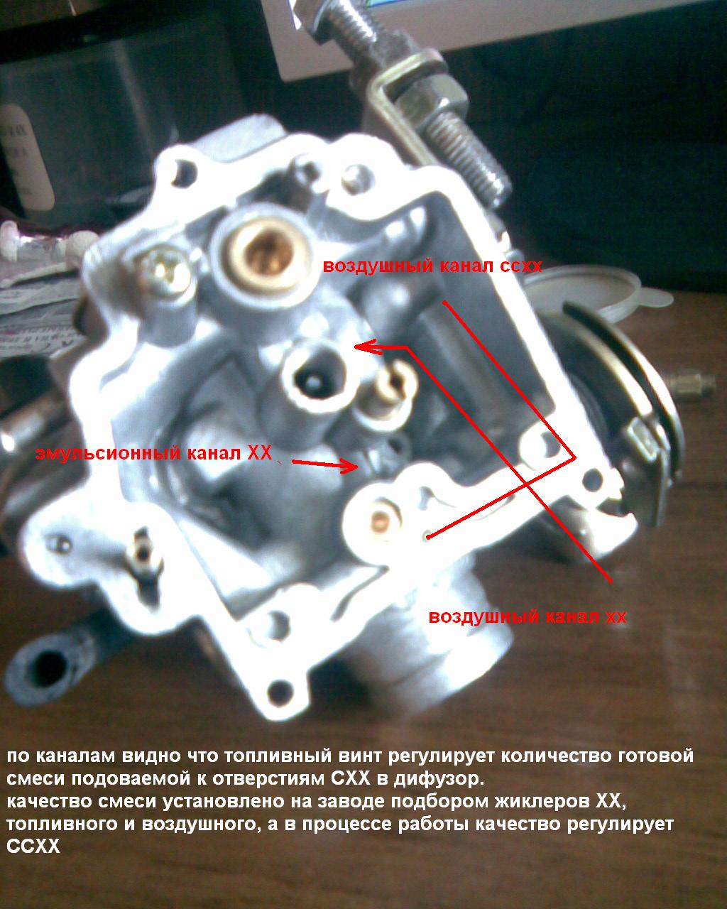

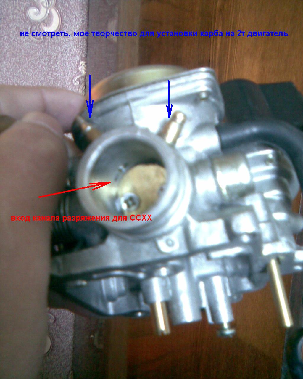

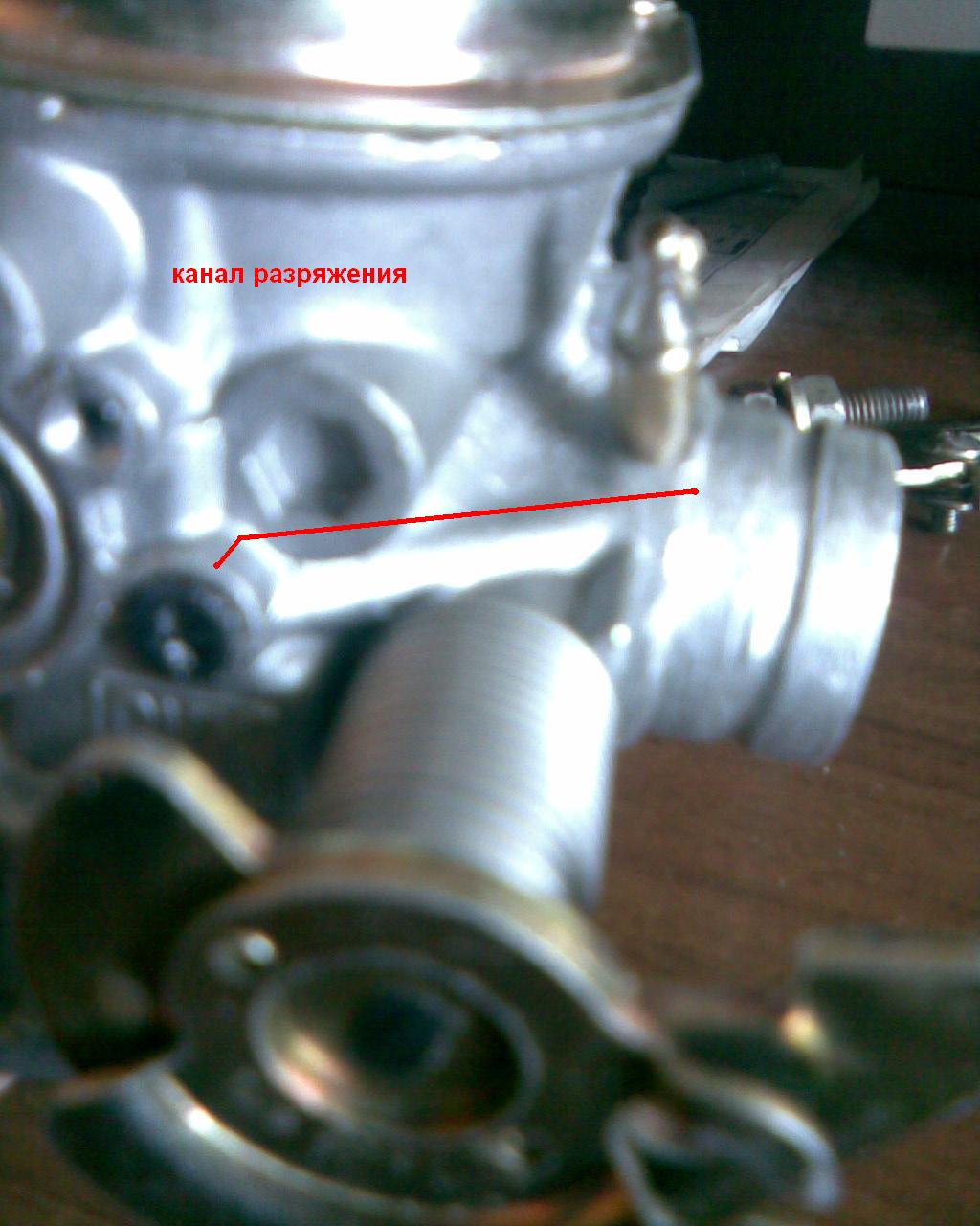

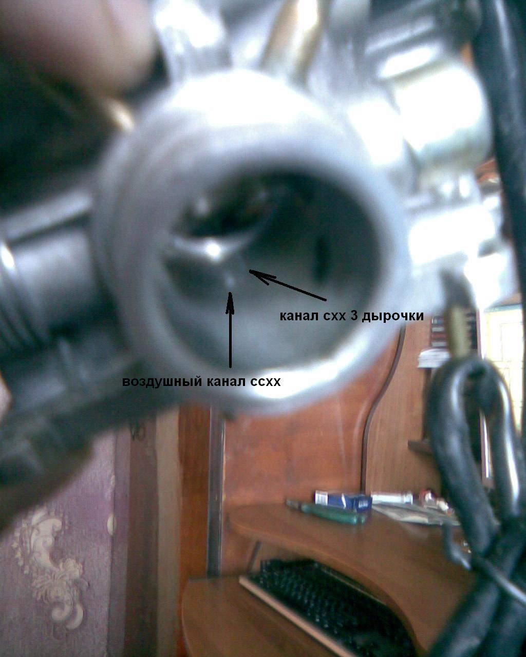

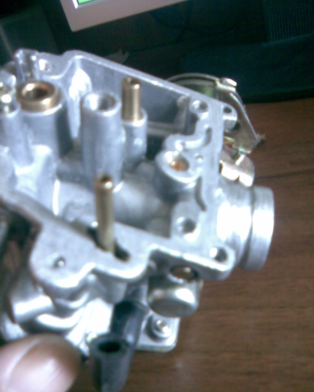

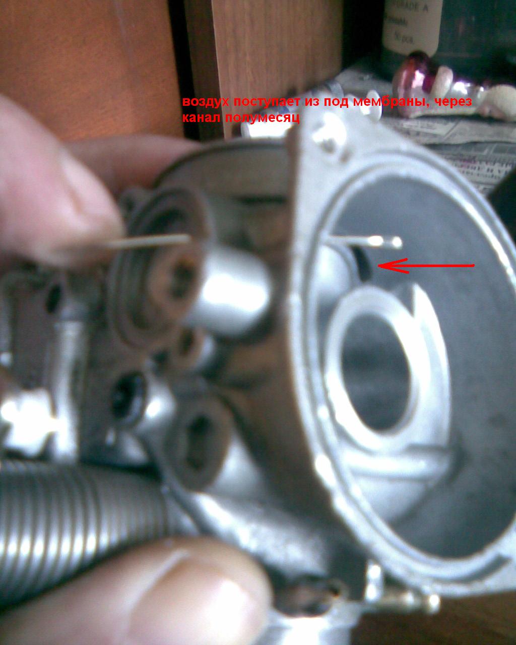

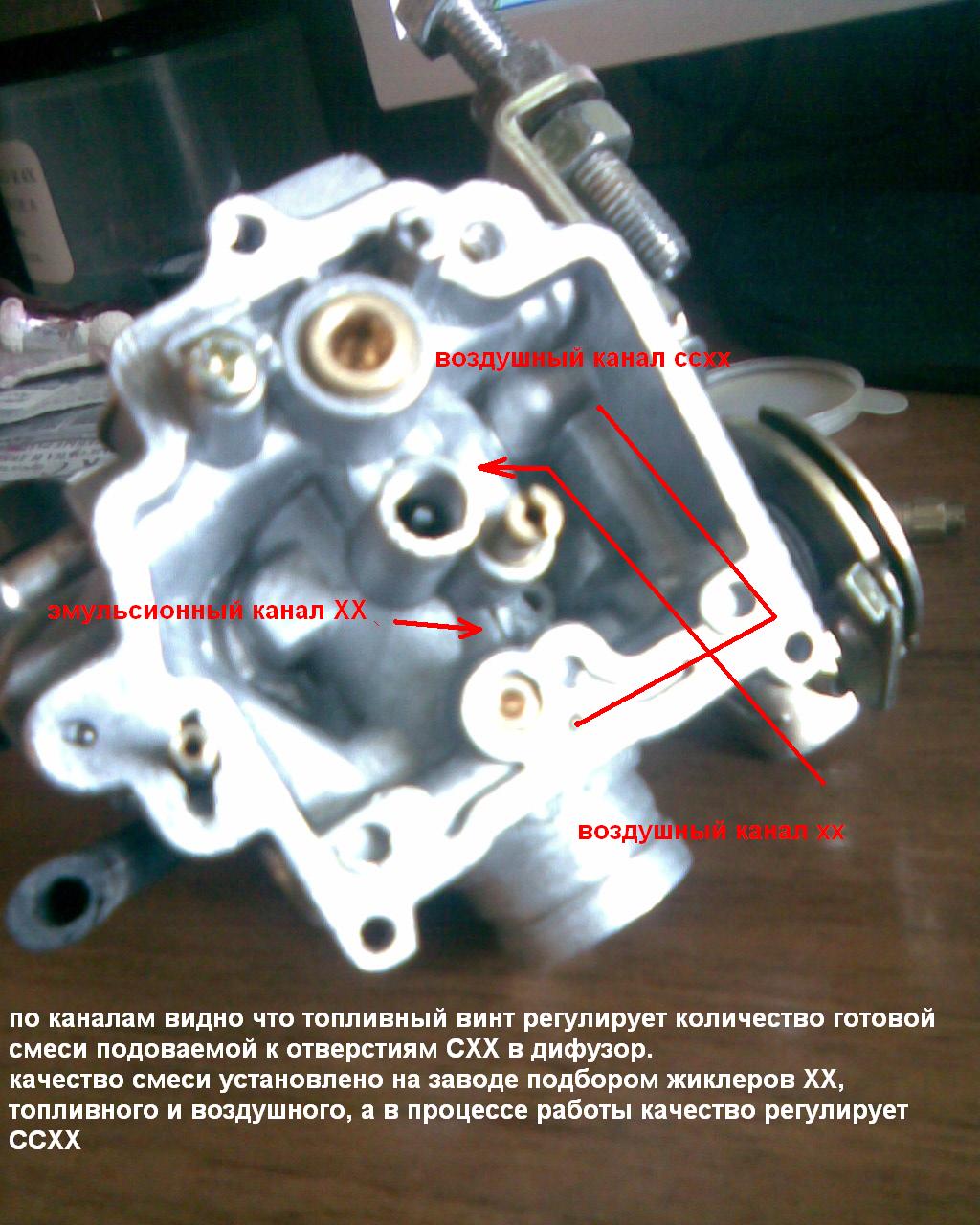

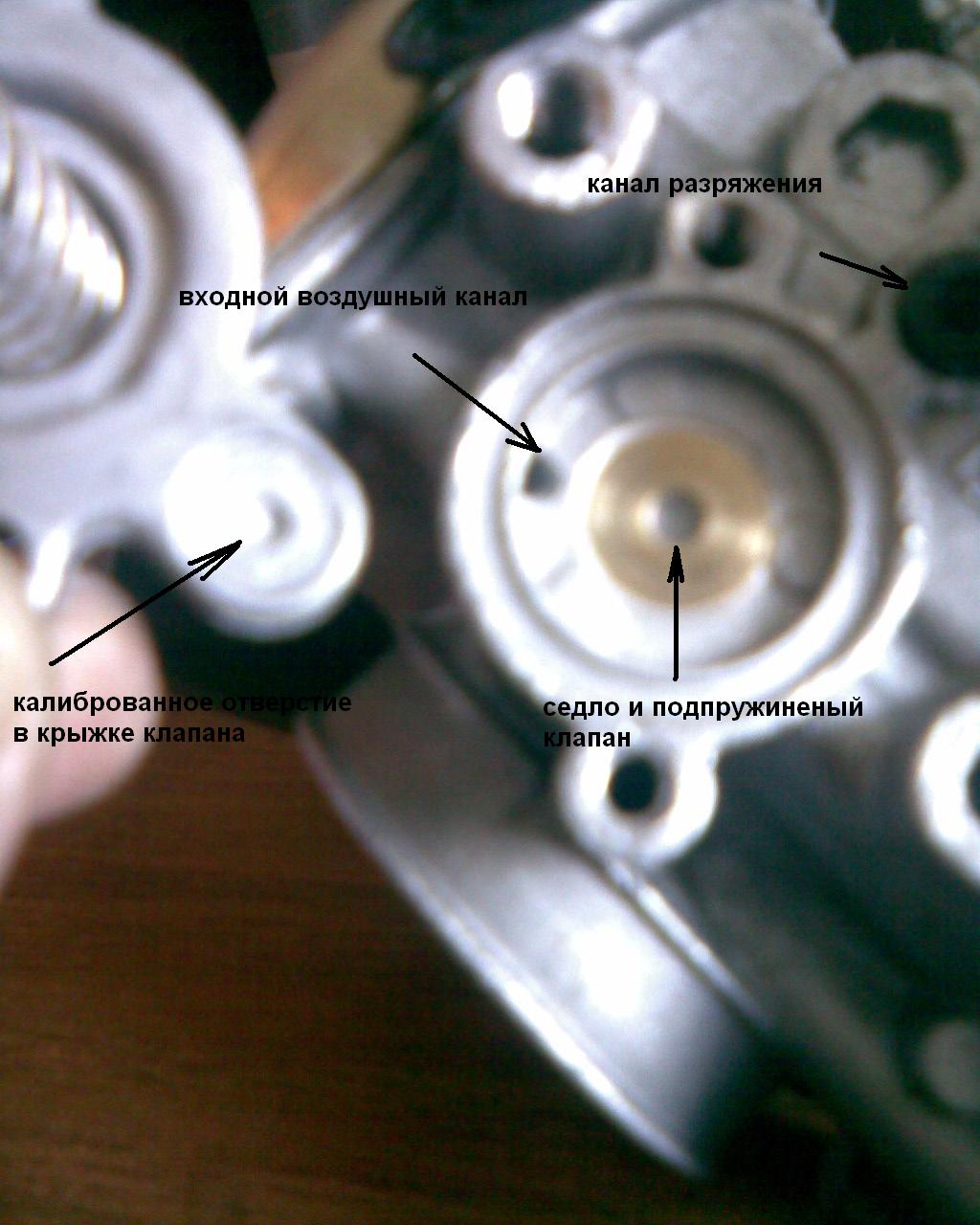

Как и обещал сперва картинки
поплавковая.jpg [ 162.89 KiB | Просмотров: 5584 ]
кр.jpg [ 137.34 KiB | Просмотров: 5584 ]
топливный винт.jpg [ 227.14 KiB | Просмотров: 5584 ]
клапан.jpg [ 129.25 KiB | Просмотров: 5584 ]
канал разряжения.jpg [ 118.99 KiB | Просмотров: 5584 ]
дырки хх.jpg [ 118.47 KiB | Просмотров: 5584 ]
воздух.jpg [ 123.56 KiB | Просмотров: 5584 ]
карб.JPG [ 119.97 KiB | Просмотров: 5584 ]
Теперь пояснения, из отверстий ХХ (3 штучки расположены треугольничком) под заслонкой выходит обогащенная готовая смесь, количество этой смеси регулирует топливный винт, качество этой смеси (заведомо обогащенная) установлено на заводе подбором топливного и воздушного жиклеров.
Регулировка качеста смеси на ХХ осушествляется тем самым клапаном, отверстие воздушного канала находится в 2 мм от отверстий системы ХХ и смешение происходит уже в дифузоре, при малом разряжении клапан открыт смесь ХХ беднее, при большом- закрыт, смесь богаче.
Выходит как экономайзер мощностных режимов он работает
как эконостат клапан тоже работает
Но принято считать что в при поднятом золотнике система ХХ не влияет на качество РС, и этот клапан мало влияет на качество РС и относится больше к системе ССХХ, так как в ХХ его работа наиболее эфективна.
В общем при работе на ХХ, двигатель подавился (обороты упали) и ССХХ на ему свежего воздуха, двиг прокашлялся и опять вошел в режим.
