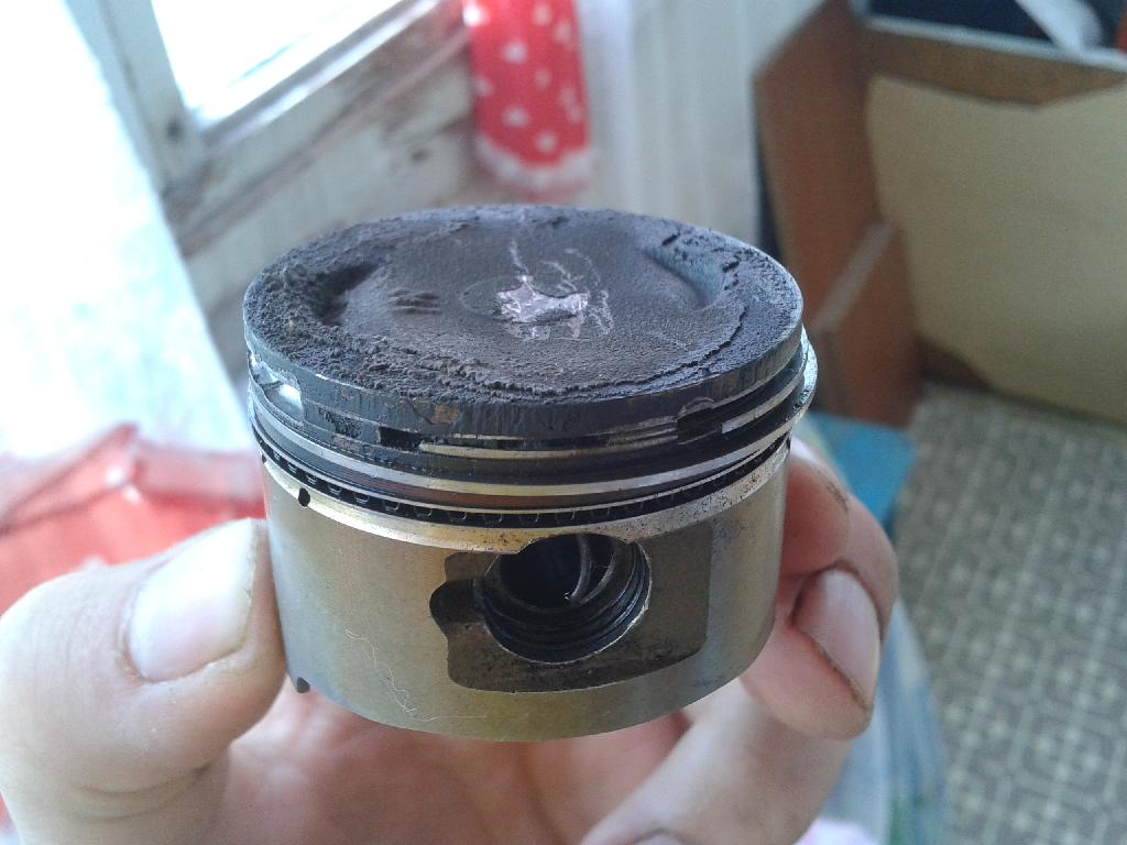

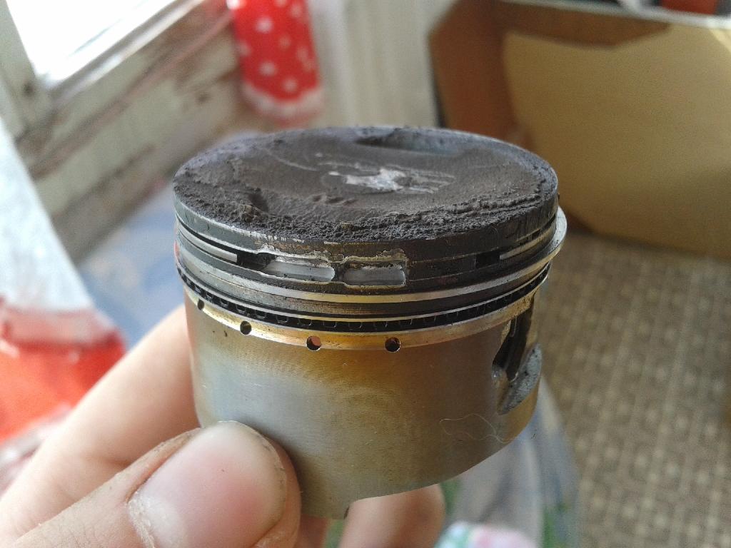

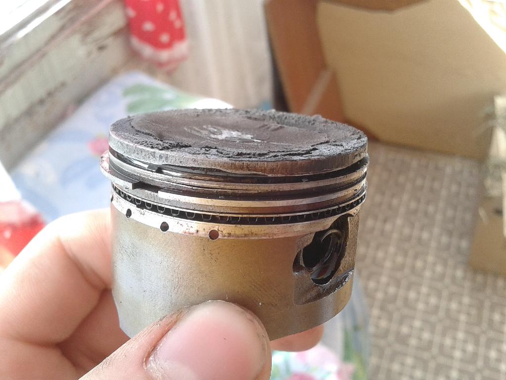

И так финал!!!!!!!!Когда сверял "ВМТ" с риской "Т" на роторе я решил снять бошку .Когда я увидил что там творится у меня протсо нормативных слов небыло!
P.S. фото поршня прилогаю))

Качественно обкатал.
Точнее укатал.

Ну вот и нашлась причина, а сколько гаданий было.
Цилиндр хоть не подрало?

Интересно почуму ?тянул хорошо,остановился и кольцо рассыпалось?

Можно вопрос? Когда ты снимал цилиндр обломыши кольца не
попАдали в картер?
А так не переживай, купишь новую поршневую, прокладки под цилиндр и головку, на обкатку поршневой уйдет 500км.
