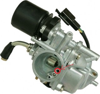

Все уже давно собрал, завелся со второго раза. Работает как часы, заводится от рукой с помощью кика. Но есть одна проблема, заливает воздушный фильтр бензином.
Льется вот отсюда:

Проверь клапан поплавка.

Glucky73 Разбирал, смотрел. Вроде бы нормально работает.

проверь уровень поплавкойвой,попробуй если что сделать поменьше,если не поможет гляни лепестковый,такое было как то
