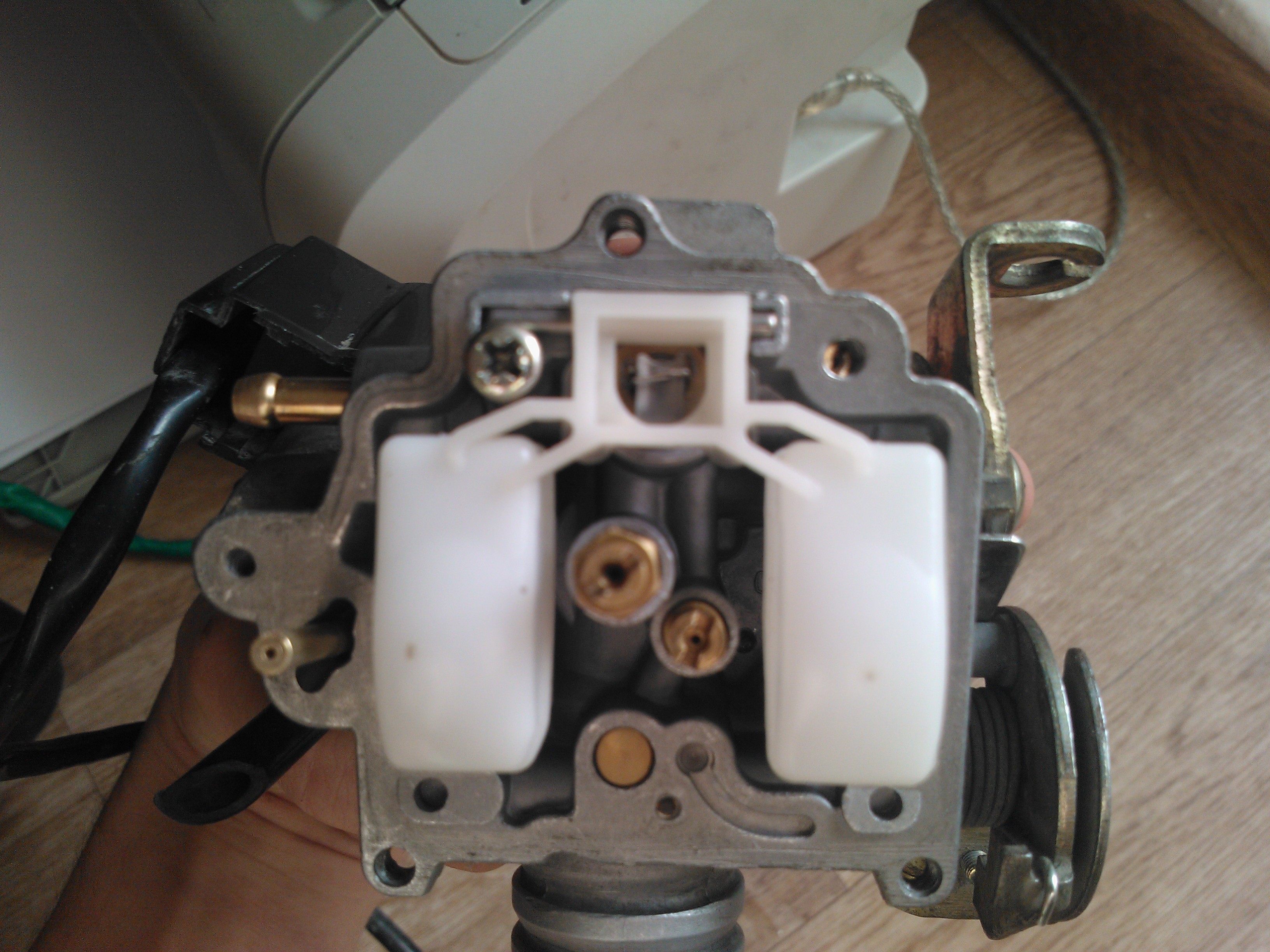

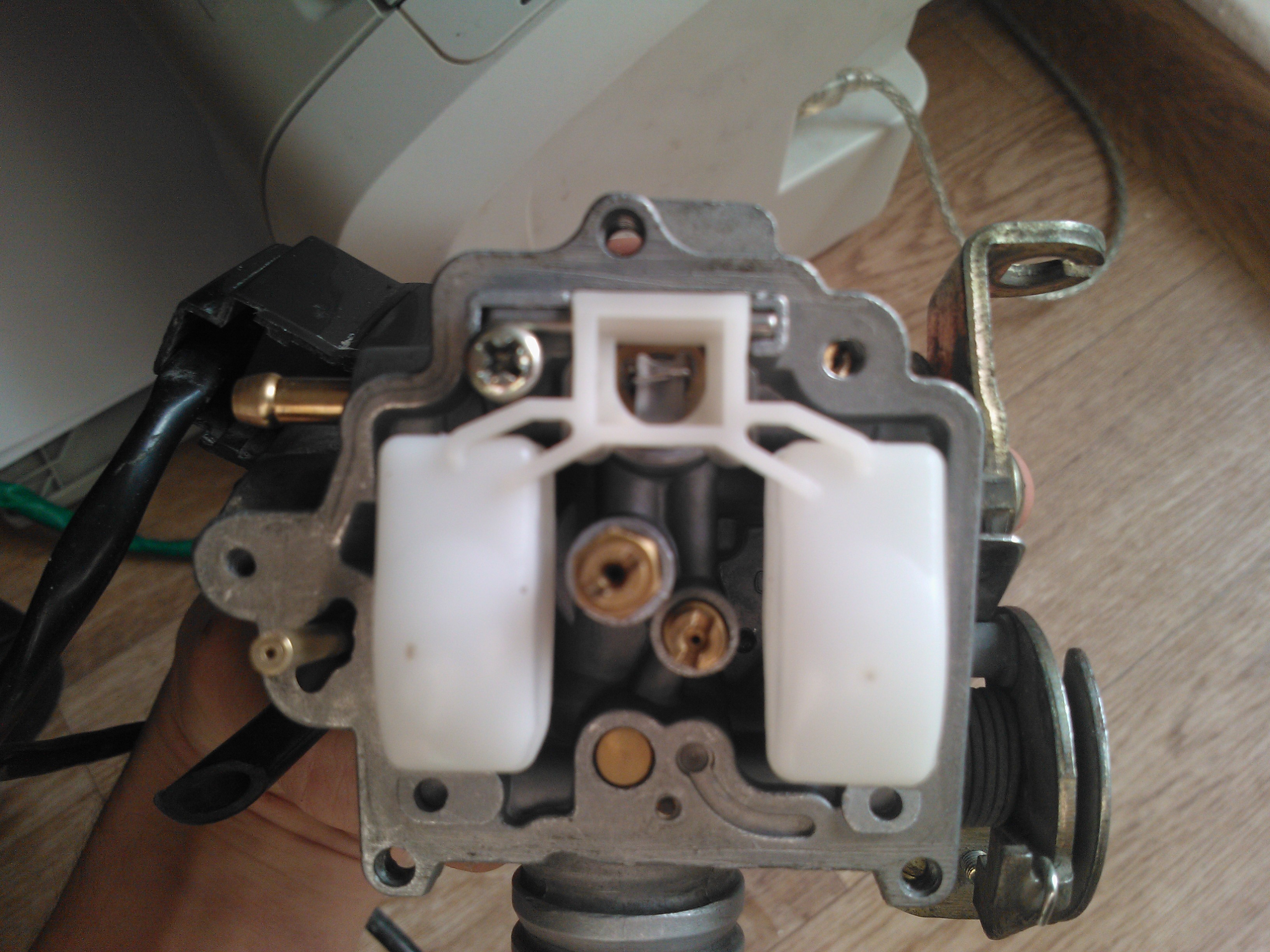

В общем снял я бензобак, снял карб.
Бензин слил, промыл неплохо водой его. Залил другой бензин с хорошей заправки АИ 92. Поменял бенз фильтр, со шлангами от карба через фильтр до тройника.
Разобрал промыл и продул карб, выставил начальные настойки: винт закрутил до конца и открутил на 2 оборота, игла стоит на средней риске (всего рисок 5).
Поставил все назад и все равно порой на холостых норм работает, порой глохнет. При подаче газа всегда глохнет. Поплавок выставил как на фото
Кстати что за болт на 1 ом фото? что он делает
Что можете еще посоветовать? насчет того что скут глохнет. Думаю подсоединить напрямую карб к бензобаку, так можно проверить работоспособность тройника? Может иглу переставить на одно деление?

жиклер который над поплавком торчит продувал? этим винтом регулируются обороты при сброшенном газе.

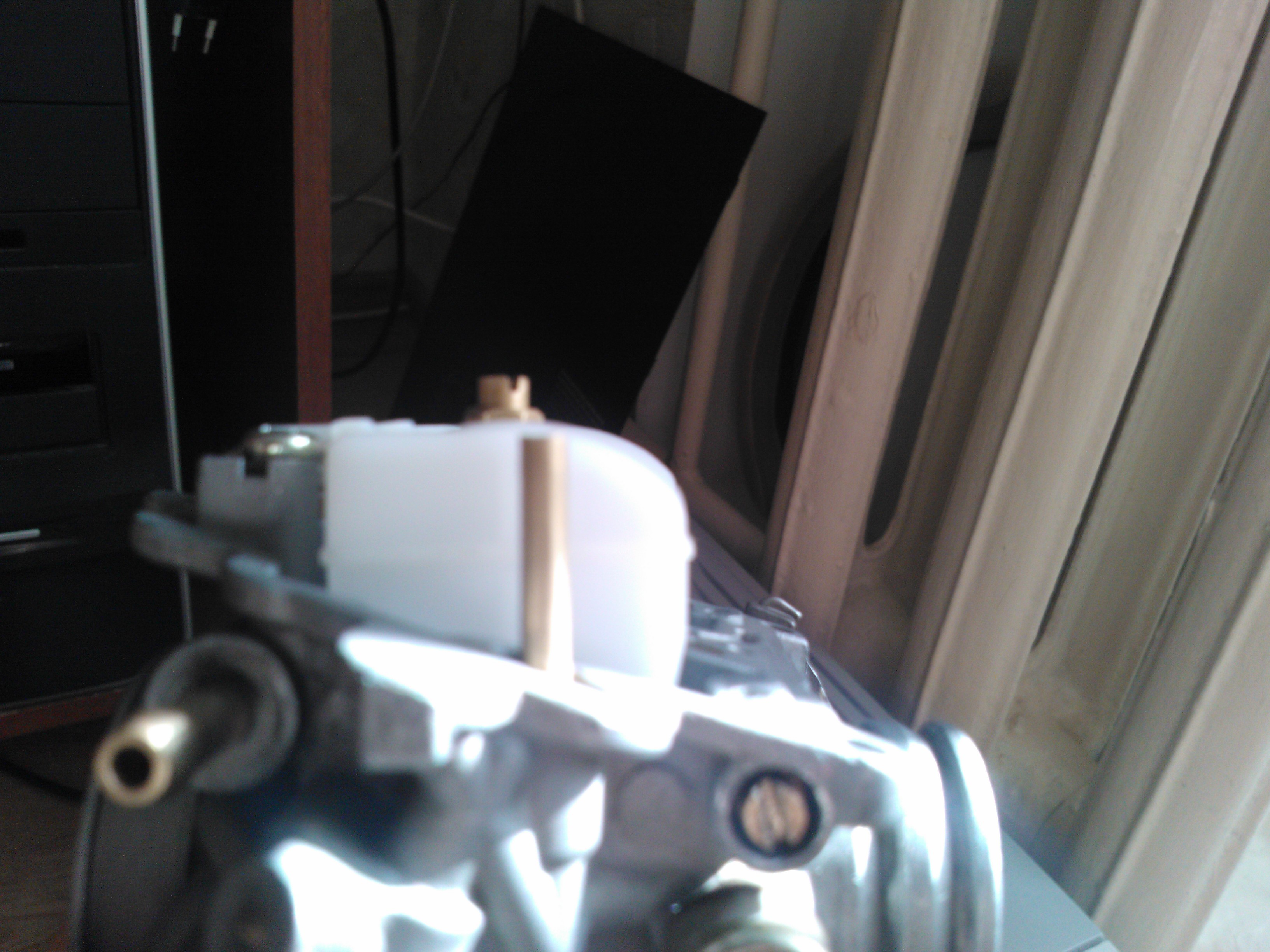

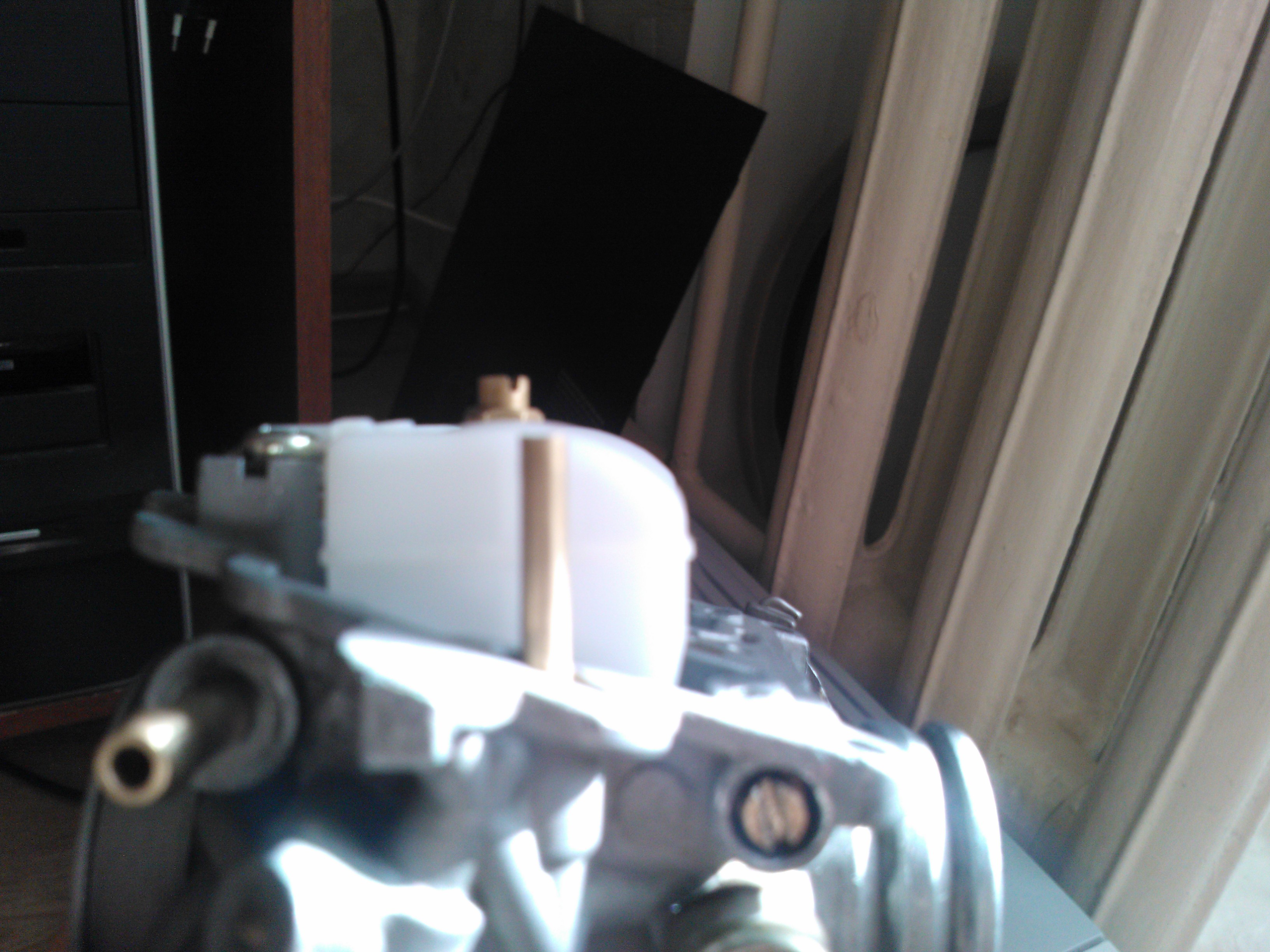

Дул насосом куда только можно, все выкручивал все протирал. ХЗ я незнаю что можно еще сделать с этим хламом.
Может поршневая убитая? Хотя иногда заводится и норм работает на холостых, а порой и на холостых нихера не работает глохнуть начинает
Как померить компрессию? и какая она должна быть на 4т 139qmb
