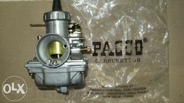

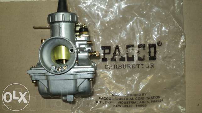

Кстати, пробовал уже от минска карбюратор PACCO 24mm
216728096_1_1000x700_karbyurator-pacco-mnsk-voshod-gorodenka.jpg [ 27.51 KiB | Просмотров: 5806 ]
Правда стоит он щас больших денег, брал его в хорошие времена за 400 грн а щас как глянул цену был ошарашен... 1400 грн :) Но можно то заменить его аналогом от явы к примеру Jikov 28мм они под 175 кубов расчитаны (только там поршень кажется 52мм но ход большой... ) . Поставил PACCO через патрубок от дельты, погазовал на подножке и был доволен )) буду делать переходник чтобы поставить его по нормальному и проехать.. практически без настроек всё работало чудесно... что холостой что отклик на газ *THUMBS UP* малейшее изменение винта качества смеси влияло на работу.
