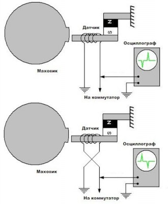

У меня 1E40QMB аналог ямахи 3KJ, у меня импульсы перевёрнытые выходят с датчика, сначала должен выходить отрицательный а потом положительный который и должен давать искру, а у меня наоборот, сначала положительный (из за этого и бьёт в ножку) а при выходе отрицательный. Я так понимаю хозяин поменял датчик зажигания и потом не понял что и как, и сопротивление у него как то высоковато 430 Ом.

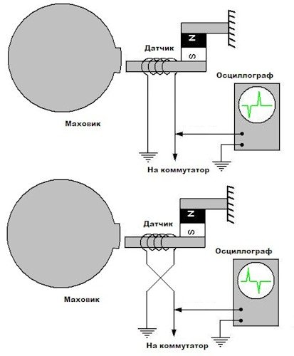

0_47029_eb31f3c1_orig.jpg [ 97.42 KiB | Просмотров: 4537 ]

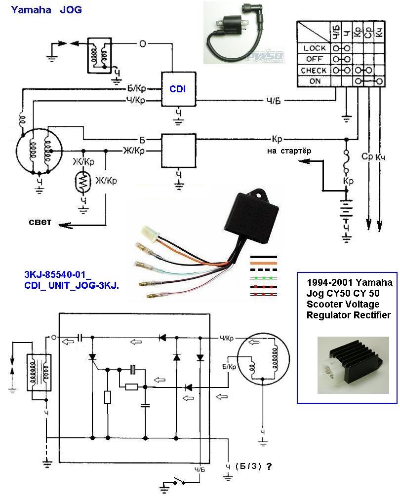

вот здесь хорошо видно, это оригинальный ямаховский коммутатор, и вход с датчика зажигания
приходит на анод диода, т.е. искра проскочит при положительном импульсе.
А вот что получается у меня, на нижней картинке.
1595975_170125.jpg [ 27.83 KiB | Просмотров: 4537 ]
А должно быть как на верхней картинке, отсюда и весь геморой, и битьё в ножку и неправильная работа стоявшего коммутатора.
