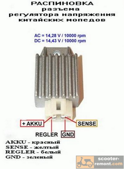

download/file.php?id=22837
http://scooter-remont.com/wp-content/up ... latora.jpg
Вот так.

Блин а только вроде заработало....Если подключить по схеме то типо как должно быть рн не работает и два других тоже
а сейчас подключено как ,они все работают только зарядки нет .Схема это понятно как опредилить регулирующая обмотка или рабочая?
Я где то на форуме видел про распиновку рн а что если с родным подключением распиновка не подходит?

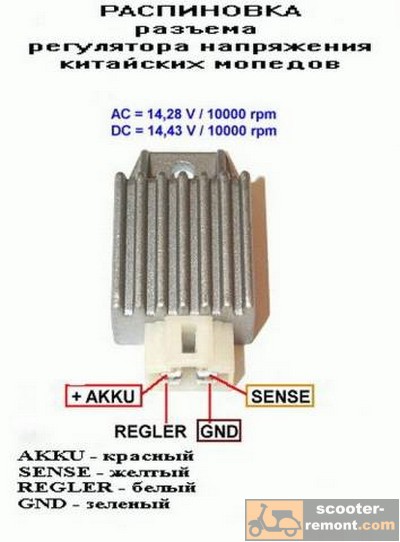

Вот распиновка которая подошла мне и все заработало (И зарядка на акб и лампы целы)
raspinovka-regulatora2.jpg [ 44.45 KiB | Просмотров: 4920 ]
