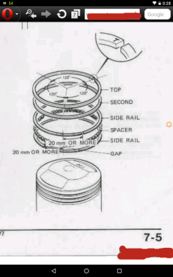

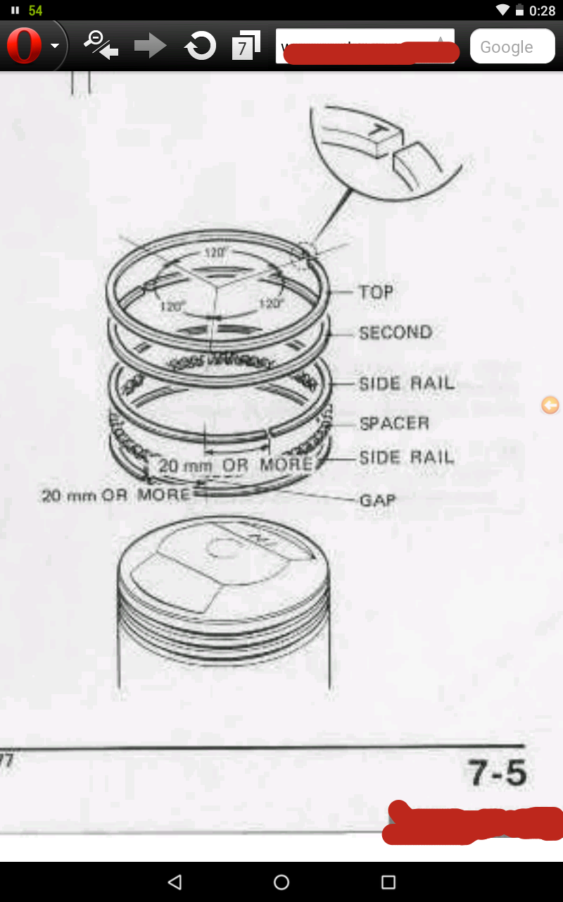

Не нашел в "Документации" про расположение замков колец.
Думаю воспользоватся такой схемой,нормально будет?

Нормально.Так они и должны вобщем то разводиться.Кто то на 180гр.предпочитает разводить,но как по мне,то так проще и нагляднее получается,как показано на картинке. *DONT_KNOW*
