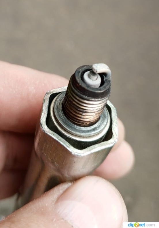

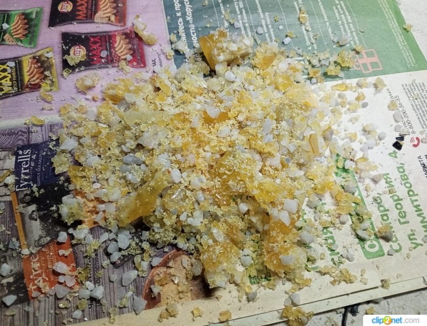

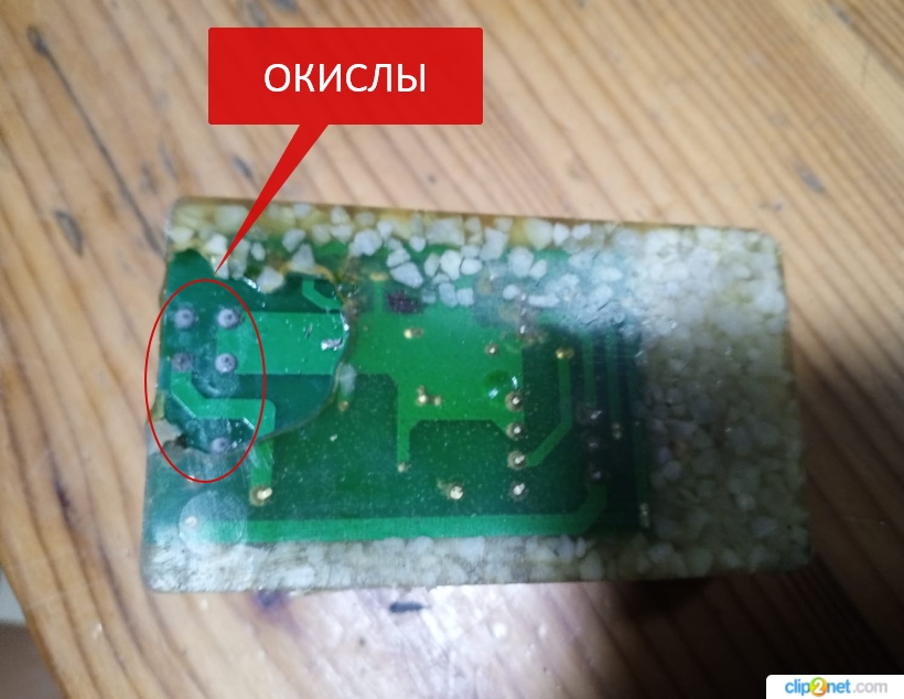

Сейчас ходил опять в гараж, смотрю на него и думаю чего бы поковырять, снял клапанную крышку и выпускной клапан был зажат, зазора не имел, ну как зажат, на клапан не давил но и зазора не имел, при нагрева понятно будет не хорошо, не дозакрываться но думаю не в этом причина, вряд ли за 10 секунд он нагревается до состояния не закрывания клапана и так же за 2 мин остывает что клапан восстанавливает герметичность, и тем не менее зазор поправил. Еще расковырял родной дохлый коммутатор может восстановлю, обнаружил окислы в пайке между разъемом и платой, так же не понял что внутри, какие-то камни залитые герметиком, то ли булыжники для веса то ли силикагель, всё кривое/косое вот тебе и оригинальный кривой коммутатор
после увеличения зазора в клапане проблема не ушла?
 Заголовок сообщения: Re: Sym orbit 50 посторонний шум на ХХ
СообщениеДобавлено: 14 Jun 2024, 11:14
Зарегистрирован: 08 Jul 2023, 12:55
Сообщений: 130
Скутер: Sym orbit 50

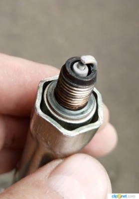

Только что ходил опробовать, за ночь герметик высох на клапанной крышке, и о чудо, завелся без проблем жду пока заглохнет а он работает, прокатился по местности - мощность в порядке, не ужели был виной зажатый выпускной клапан? Но как же он тогда заводился на 10 секунд мне так и не понятно!?!?! Счас заводится/работает/едет, чуть больше стал цокать мотор оно и понятно зазор появился, сделал и на впуск и на выпуск одинаково 0,1 пусть лучше чуть цокают зато надежнее на тепловое расширение. Фото изолятора свечи привожу, наверно белой не назову скорее серая, прошу оценить. Хотелось бы чууууть побогаче смесь то есть совсем на мизер увеличить отверстие ГТЖ, коггда я рассверлил до 1мм то получил черный налет и мопед потерял мощность это было очень много потом вернулся к штатным 0,85 лучше но тоже мощность не та в итоге предположив что поршневая стала больше и "сосет" топливо активнее дошел до 0,75 и так сейчас и езжу есть мощность, нет провалов и затыков, пока это оптимально но полагаю нужно 0,78 сделать примерно потому как 0,8 тоже было многовато, или как пришут сделать 0,85-0,88 но понизить уровень в поплавковой камере, страшно что-то трогать как бы опять не разрегулировать. Видимо по этому когда я ехал домой сначала мощность упала а потом имеем плохой завод и не долгую работу, выпускной клапан был на грани не закрытия потом и вовсе с нагревом поплохело.
легко из-за клапана)) сам с таким столкнулся и чего только не перепробовал. клапана разжал до неприличных зазоров, так он сразу с полпинка завелся.
