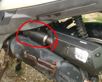

Aleks33 писал(а):
AVK-73 писал(а):
Опиши подробнее, что за фильтр стоит.
Сфоткал свой старый.Двойной поролоновый

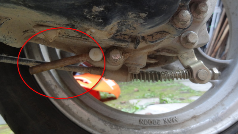

Перекрывай горло на впуске до тех пор, пока не поедет нормально (в т.ч. на макс.скорости)
Screenshot_20260529-170410~2.jpeg [ 63.82 KiB | Просмотров: 2710 ]

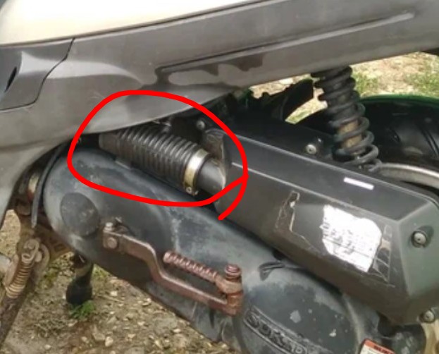

А можно для тех кто в "танке",более подробно?Это как,затыкать тряпкой гофру что вы обвели или как все это делается?
 Заголовок сообщения: Re: Вопросы новичка
СообщениеДобавлено: 01 Jun 2026, 20:57
Сообщений: 1629
Патрубок, который душит, это обведённый на картинке?
Если он, то сними его, или убери из него все заглушки.

Aleks33 писал(а):
Да хоть изолентой, торец. Можно подходящий камешек даже

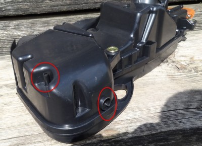

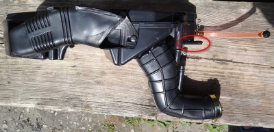

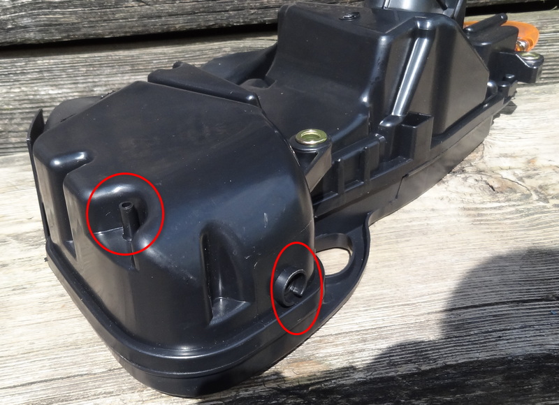

Доброго времени.Пришел наконец фильтр от 157 го.По сравнению с моим,конечно монстр.Теперь вот думаю как его присобачить.По длине,патрубок дотягивает в самый раз до карбюратора,но вот по креплениям никак.Либо сзади прикручивать к амортизатору а с переди мудрить,либо сразу мудрить из пластин что то.В сети почитал,толком ничего не нашел,но пишут что есть переходная пластина (кронштейн) под крепление.Подскажите пожалуйста есть ли такая в природе и как выглядит?И еще,два отмеченных отверстия так и должны быть сквозными?
фил.jpg [ 187.3 KiB | Просмотров: 2202 ]
СообщениеДобавлено: 09 Jun 2026, 17:24
Сообщений: 1629
пишут что есть переходная пластина (кронштейн) под крепление. есть ли такая в природе и как выглядит?
Пластины сам делал, стандартные почти никогда не подходят.
Нижнее отверстие-дренаж фильтрбокса, удлиняется трубочкой ниже редуктора.
Боковое- подключение сапуна редуктора.

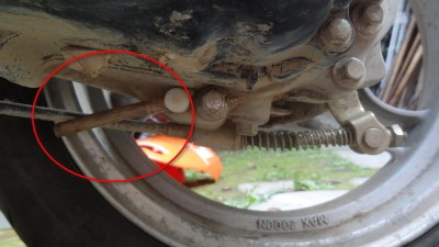

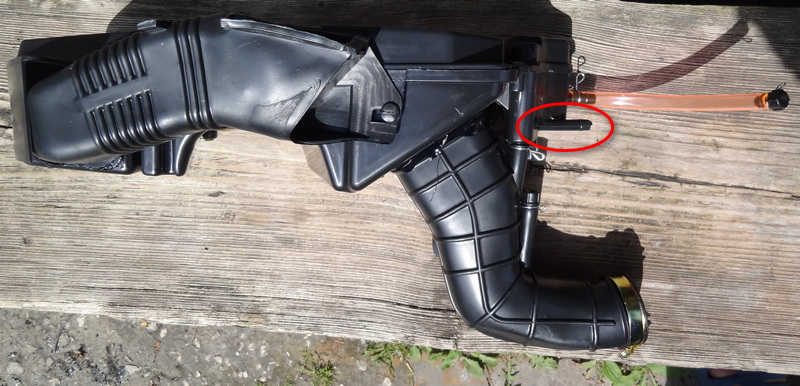

Значит в нижнее отверстие воткнуть трубку и замазать герметиком чтобы она просто свисала в низ?
В боковое натянуть один конец трубки на фильтр бокс другой конец надеть за место этой трубки
тр2.jpg [ 127.21 KiB | Просмотров: 2193 ]
И на передний ниппель уже шланг с головки цилиндра?
ф2.jpg [ 162.84 KiB | Просмотров: 2193 ]
СообщениеДобавлено: 11 Jun 2026, 11:53
Сообщений: 1629
Да, но замазывать не надо.
Да.
Да.

Дренаж и сапун редуктора, в твоём случае, просто желательны но не обязательны.
Сапун головы критически важен!

Я тут еще посмотрел видео,где человек снял шланг с фильтра идущий от головы и опустил его просто в низ,а на его место закольцевал розовый шланг что идет ниже.
