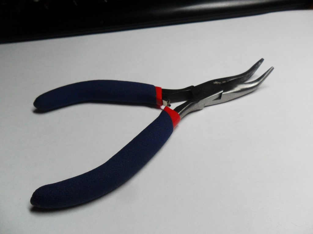

Это ж я про это писала:
у меня ещё есть такие маленькие с загнутыми концами, но на них нет резьбы и они это колечко не цепляют - соскальзывает..
SAM_3287.JPG [ 604.91 KiB | Просмотров: 5729 ]
Ребята.... я молчу....
Перестанете хохотать.... расскажите как этими утконосами пользоваться...
СообщениеДобавлено: 08 Feb 2011, 18:06
Yulia
Как пинцетом для бровей.
Только стопорне кольцо ещё и проворачивать надо.
СообщениеДобавлено: 08 Feb 2011, 18:07
Сообщений: 597
Скутер: IRBIS RZR-157QMJ
Стаж: 3года
Зажимаешь кончиками,и всё!

УРА!!!!!!!!!!!!!!!! Поставила!!!!
Натусичка, GRO, !!! Спасибо мои дорогие!… Ай да утконосы! Сжимай да прокручивай и придерживай пальцем, вернее прижимай вниз. Только оно у меня ниже канавки ушло, я его снизу подтолкнула пальцем железным этим и оно встало на место, аж щёлкнуло!
Молодцы мы! *YAHOO*
А на новом всё смазывать опять? И палец, и кольца?
