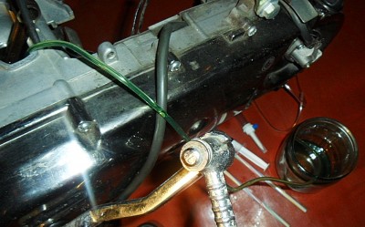

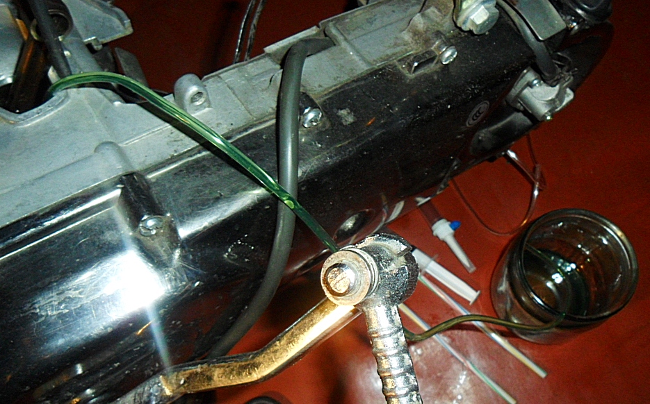

Вариант – шприц + трубочка отпал сразу. Как и предположил GUS, масло туда не пошло…. Просто шприцом – не подлезешь.
Совет VVV был бы, наверное, самым быстрым, но клизмы у меня в доме нет.
Остался вариант Эпикурейца. Смотрите фото. Всё классно работает, но …капает со скоростью примерно 40 к/мин…..и, поскольку, масла в кривошипной камере много, капать так будет до второго пришествия. Так что установка поршня откладывается на неопределённый срок.
А ведь Эпикуреец писал!
медленно стекает хошь всю ночь.
Предупредил... но я думала, что процесс пойдёт быстрее.
Так я ещё , как всегда перемудрила - после всего на меня ещё пол тюбика зубной пасты ушло и пачка "Дирола"..

Медленно но верно....Зима длинная, к открытию сезона должно всё прокапать....

Сливать точно масло будешь до начала сезона, неужели не судьба его вдыоем с кем нибудь перевернуть шпильками цилиндра вниз??? и все масло вытечет сразу... Ну может еще че откуда потечет...

Масло из камеры мы с Вами вылили! Хоть я и повеселила некоторых форумчан
funix писал(а):
ржать нескромно, но я под столом
тем не менее масло я слила. Его там оказывается было то всего где -то пол стакана, просто это камера такая маленькая, что кажется, что его там очень много. Теперь даже виден весь шатун, до самого конца.

Рано радоваться, нарисовалась новоя проблема, откуда там его столько много взялось? полстакана много, учитывая что скут цепник, вероятно из картера трансмиссии накапало, значит сальник хреновый, надо вскрывать и смотреть.
Нашла в мануале где находится сальник. Оказывается, в узле сцепления, их там даже два – левый и правый. Речь идёт об этих сальниках? Разбирать?
СообщениеДобавлено: 11 Feb 2011, 07:14
Да надо бы проверить левый, тут или уровень масла большой был в сцеплении и самотеком насосало, или сальник пробит и брызги засосало (если еще и плохо заводился то оно) , или долго катили скут, а насос от колеса вот и накачало насосом столько много (но катить надо км 20). При любом раскладе лучше посмотреть-проверить.

Значит, разбираю. Только есть одно существенное - "но". На фото разобр. скута видно, что я не смогла снять кожух вентилятора (кажется так), причём билась я долго. Болты крепления стоят намертво. Я их даже маслом смазывала - думаю, может там чего пропитается и болты с места сдвинутся, но они явно сильнее меня, может чего придумаю...
СообщениеДобавлено: 11 Feb 2011, 07:37
С другой стороны сальник, под крыжкой трансмиссии, а под вентилятором явно масло нет, от туда только воздух может насосать при дырявом сальнике. Нас интересует именно левый, который под сцеплением наверное.
СообщениеДобавлено: 11 Feb 2011, 07:42
Для таких болтов есть спецжидкость ВД-40 называется, продаётся в автомагазинах.
