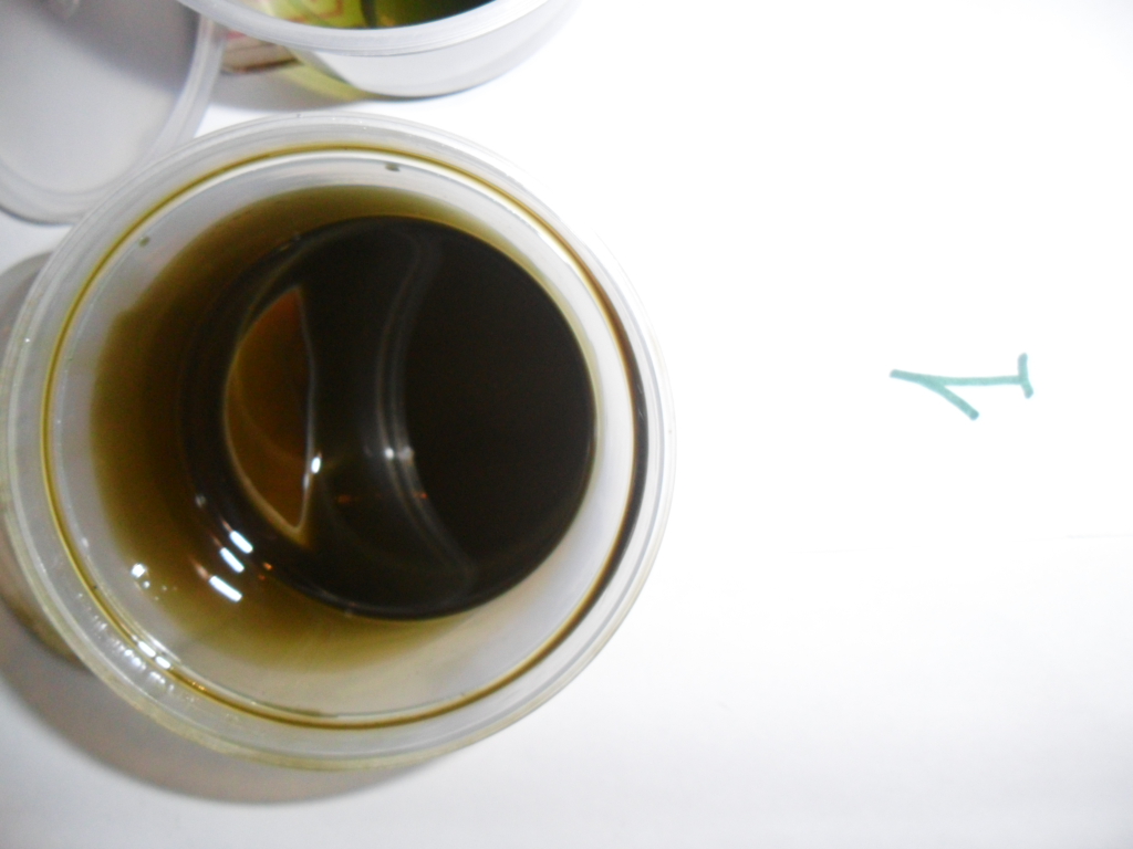

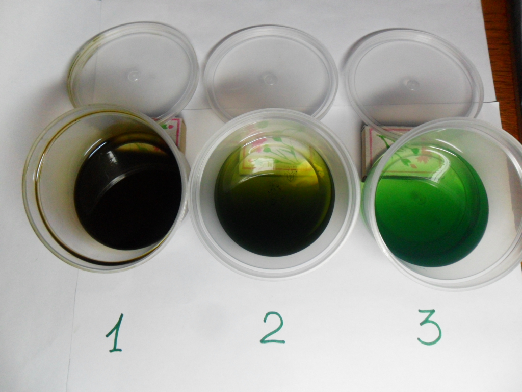

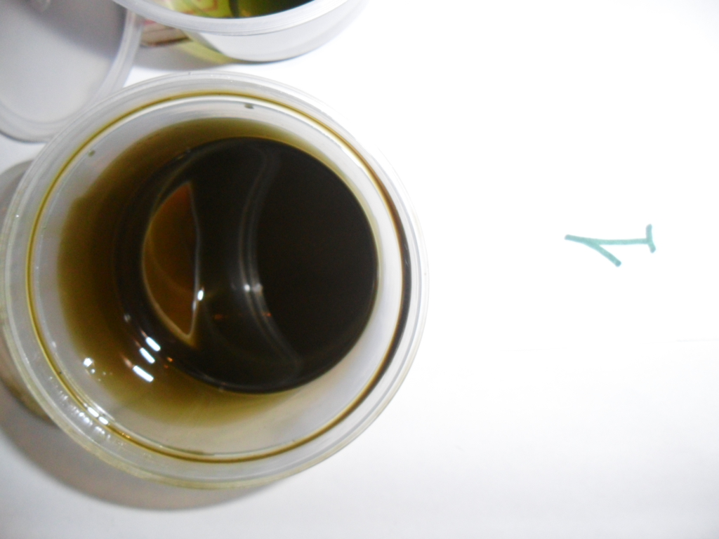

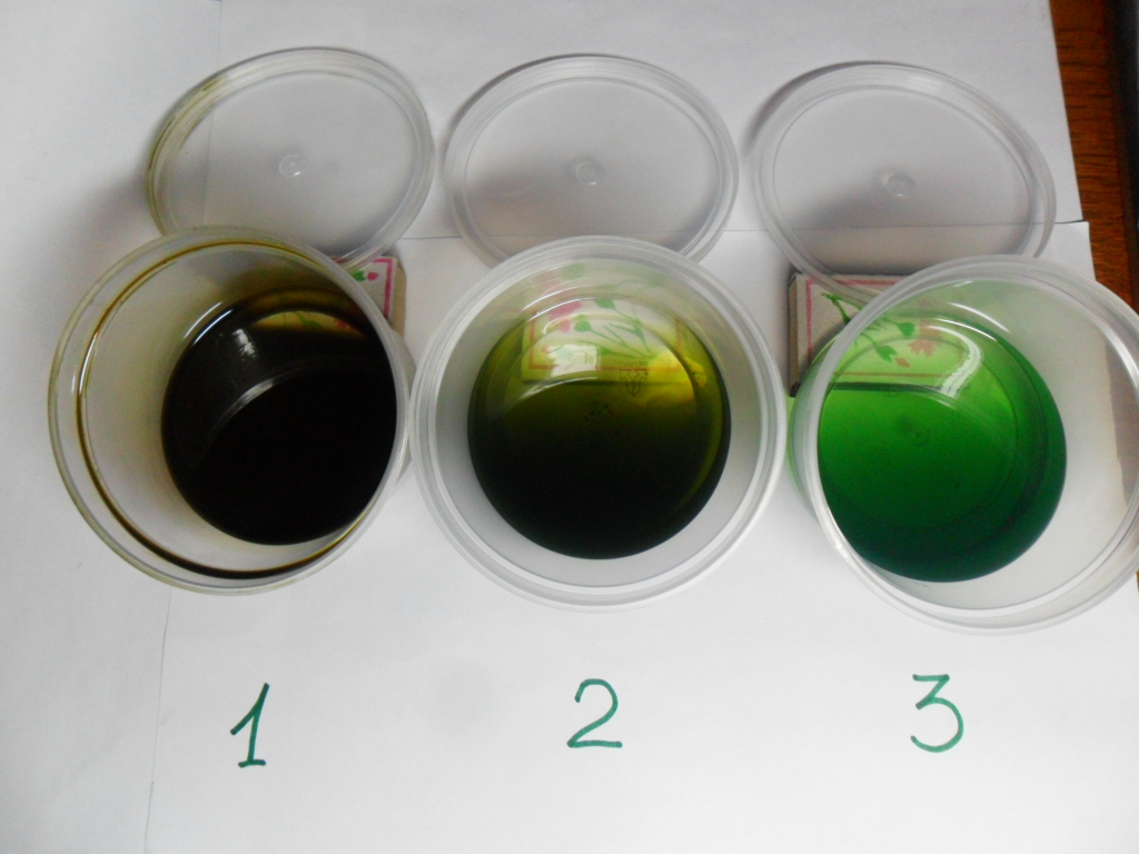

Ловите фото. Я специально поставила всю эту канитель на спичечные коробки, чтобы видно было "прозрачность".
1. Трансмиссия
2. Из картера (камеры)
3. Масло 2Т,которое лью в скут, в ёмкость рядом с бензобаком.

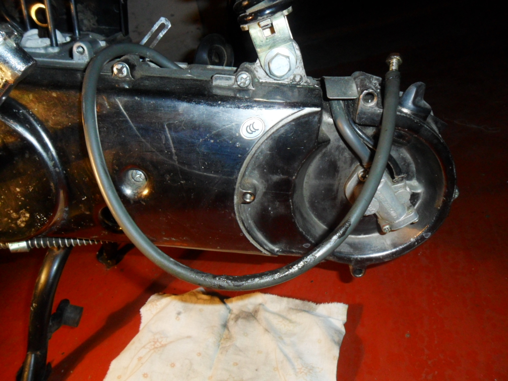

И ещё поближе транс - ку.

думаю, что сальник в порядке, крыжку снимать не надо, собирай движок, а проблему с маслом можно потом решить.

Да масло скорее всего налилось от катания, никогда не слышал чтобы с редуктора или тем более с привода цепи наливалось. Каким лекарем подумайте? Всосало??

Масло №2 по вязкости ближе к какому, №1 или №3

№2 без сомнения ближе к №3.
№1, т.е. трансм. вообще густая тёмно-тёмно коричневая смесь.... чем-то напоминает растопленный шоколад (ну пожиже, конечно). Хотя, как можно мой любимый шоколад сравнить с этой ужасно пахнущей штукой.
Пока я делала фото, масло просто сбежало по стенкам банки, а так, если поболтать, то оно совсем не прозрачное.

Спасибо за приглашение, давно наблюдаю за дебатами вокруг "скутереныша".
Если №2 не пахнет трансмиссионкой, тогда по все логике это моторное масло.
Но тогда не понятно почему оно скопилось там в таком количестве, когда должно сгорать без остатка.
Это меня тоже интересует, не хотелось бы таким ремонтом заниматься летом :-o

Ребята, я серьёзно говорю, ничего страшного действительно нет! Так бывает у 2-х тактников, часть масла не успевает сгорать и оседает там. А учитывая, что он не вскрывался, очевидно с момента рождения, то такое количество масла, вполне закономерно.

Согласен с этим, но такое было бы больше возможно при ручном смешивании масла и бензина, ошибившись с пропорциями.
Раз тут делает это маслонасос, может стоит его проверить, хотя не факт что он виноват.

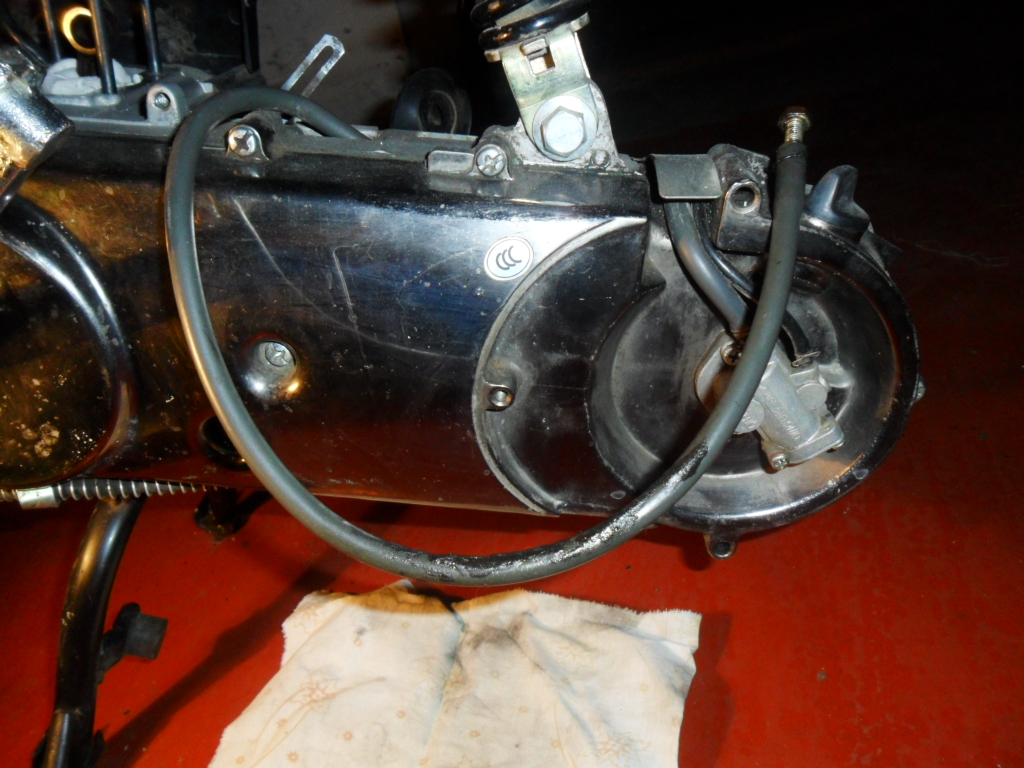

Это Вы про тот маслонасос, про который Hors говорил? Он советовал снять и использовать его в качестве шланга для высасывания масла....
Он вроде просто отсоединяется, а вот назад..... Или может я чего путаю...
Это?
шланг.JPG [ 669.45 KiB | Просмотров: 5341 ]

Да.
В этой модели масло подается только при вращении колеса.
