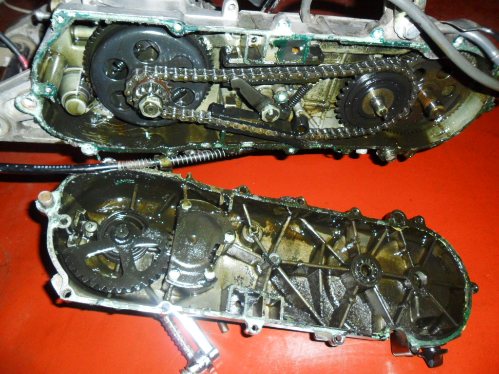

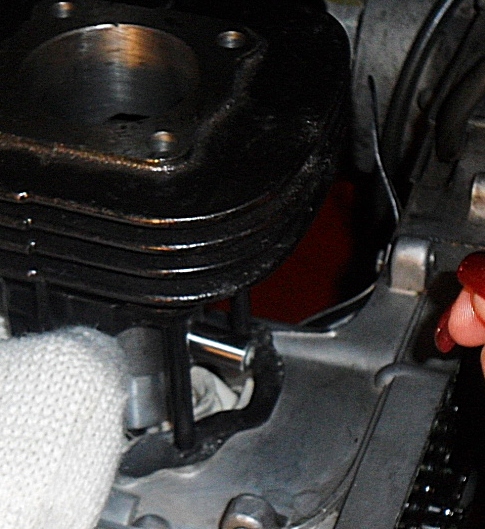

Поясняю по поводу крышки.
Я её снимать вообщем-то не собиралась, т.к. единогласно было решено ставить ЦПГ и потом уже разбираться откуда в картере масло. Но я решила испробовать что за штука такая - ВД40...
Funix! Я тебе очень благодарна за то, что ты мне сказал об этой жидкости! Сколько я потратила зря сил, вообщем открутила я один болт, потом другой...ну и решила раз так легко, попробовать снять крышку...Начала сливать транс. масло. Знаете сколько его там было??? 1 литр. (!) я думаю это моноговато... и тогда я решила уже не пробовать , а снимать до конца. Смотреть как мой скут не захлебнулся...
Снять так и не получилось - открутила все болты, что-то её держит слева. И ещё, помните у меня отказывали тормоза и Вы посоветовали подкрутить регул. гайку, так вот этот торос мне кажется тоже мешается. Отправила в личку вопрос.
Не трогая масляные шланги, открутите болты крепления насоса, выньте его из посадочного места и отведите вверх.
Тронула...шланги сняла, а болты как раз на месте...может поэтому тоже снять её не могу. И ещё, по периметру крышки, я так поняла, стояла прокладка...её больше нет....
Я опять делов натворила :-[
СообщениеДобавлено: 12 Feb 2011, 19:15
Сообщений: 1847
Стаж: с сентября 2010
Завтра поставлю ЦПГ чего бы мне это не стоило. Достаточно "разборок".
СообщениеДобавлено: 12 Feb 2011, 22:03
Сообщений: 1847

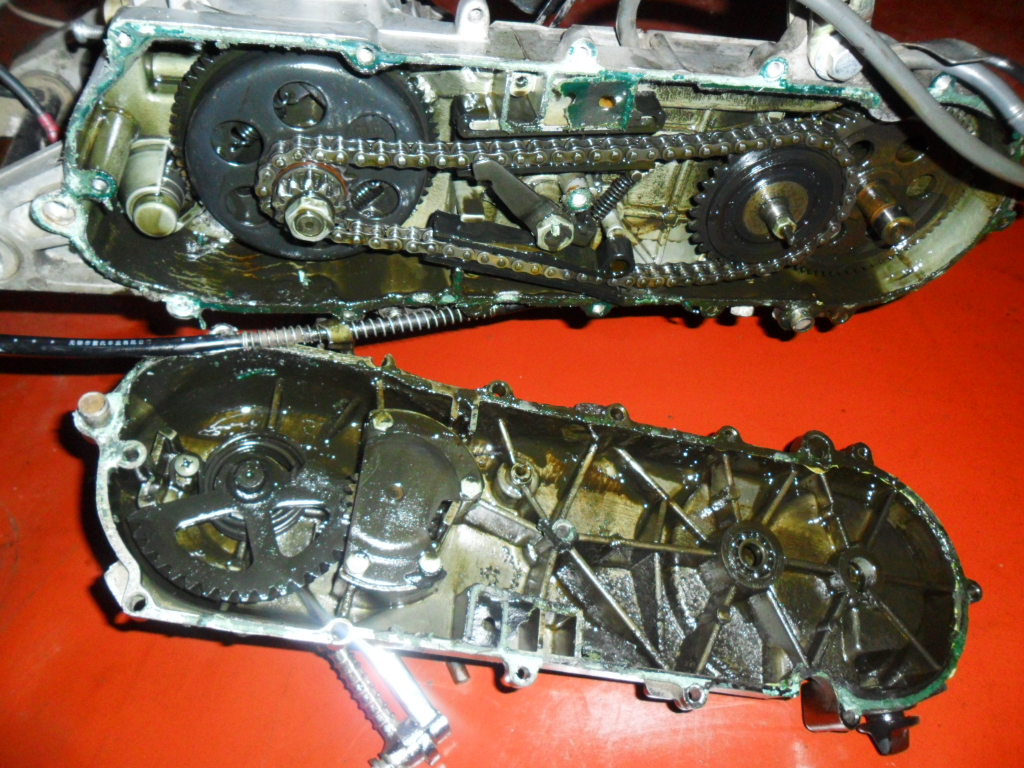

Сняла. Крышку держали два болта, которыми крепится трос заднего тормоза, болты были спрятаны под медной пластинкой и тросом, я их не заметила сразу.
Всё больше Вам на глаза не появлюсь, пока не поставлю ЦПГ…
Не поминайте лихом :)

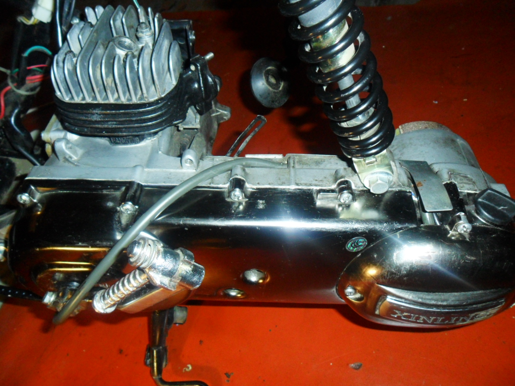

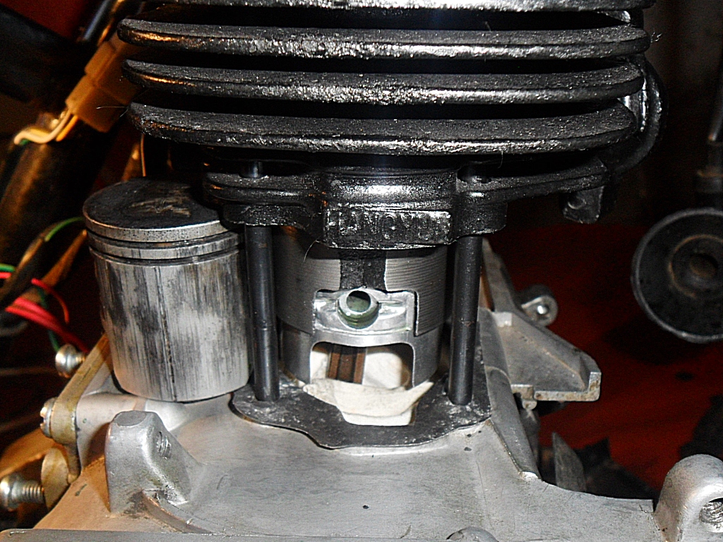

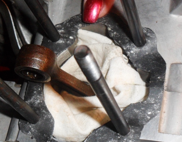

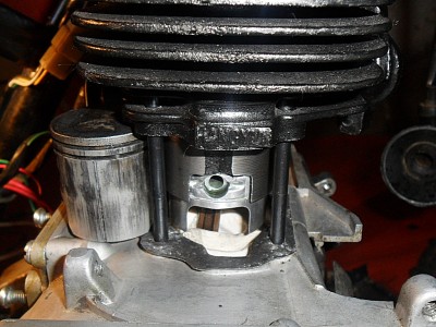

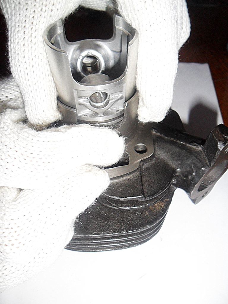

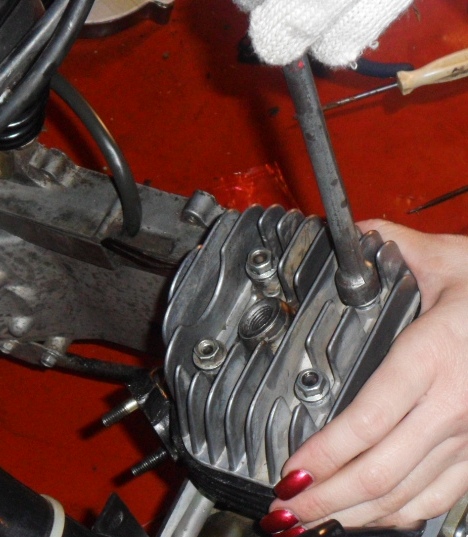

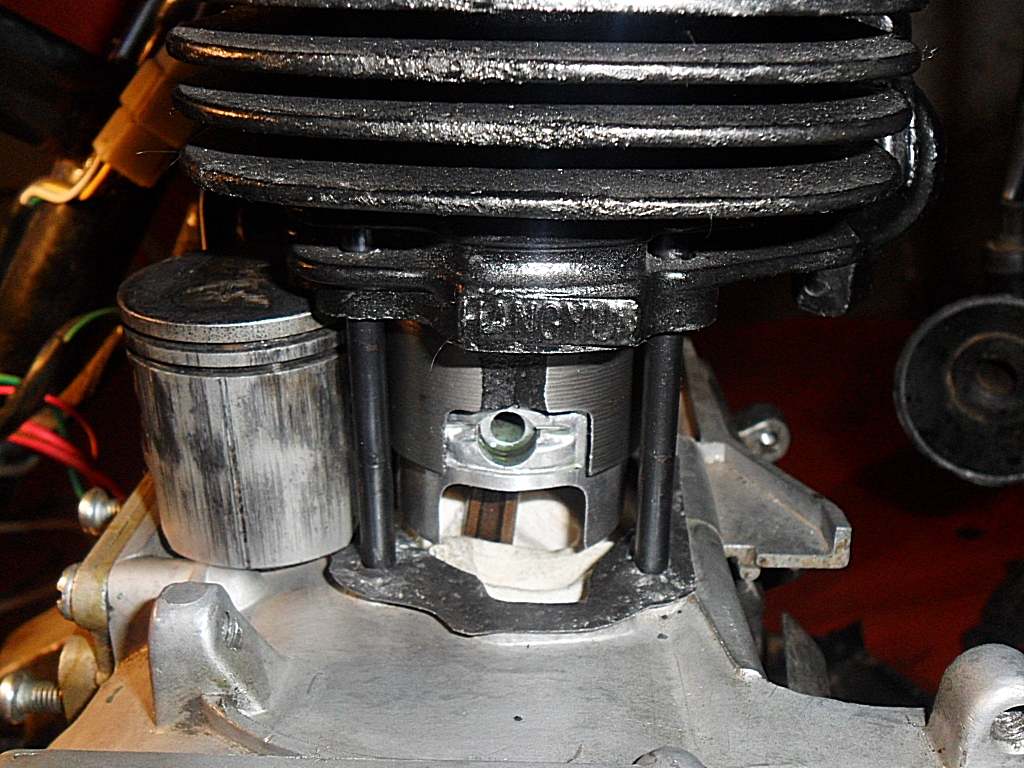

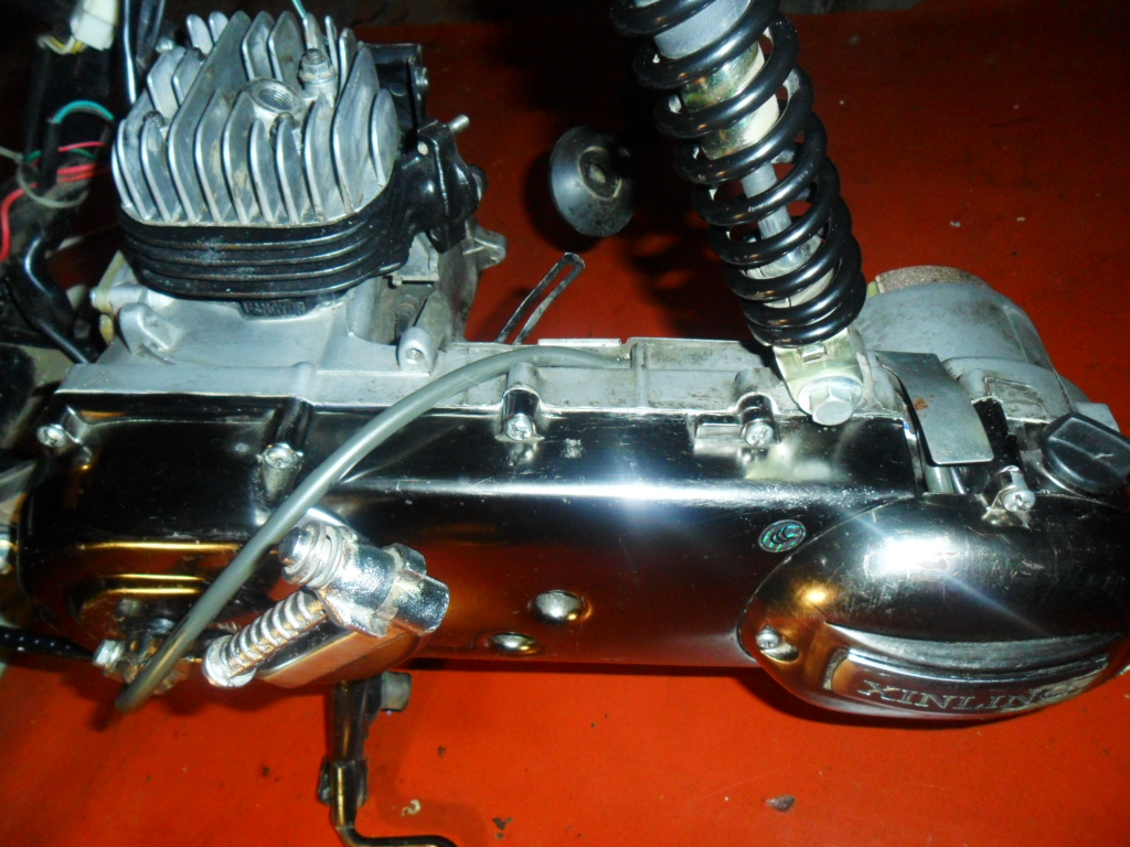

Натусик, привет! Ну сегодня - знаменательный день для моего скутерёныша, началась таки сборка…
Эпикуреец, maximillian_great
За что же так…..Не поторопились с диагнозом и с лечением….?
Я если честно вообще не понял, зачем всё это с такими героическими усилиями делалось,
Не ожидала такого …. А что, тебе тоже скутер «волшебный чувак» собирает? Или сам научился, а может это у всех врождённое – знание техники и только мне учиться приходится?
«Волшебный чувак», как ты выразился, я думаю, мне всегда рад помочь, да и не только он…. Но пока я вроде с Вашей помощью справляюсь.….
GRO! Спасибо за поддержку.
все будет хорошо.
Надеюсь прокладка выжила.

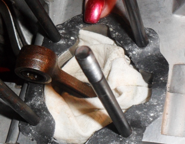

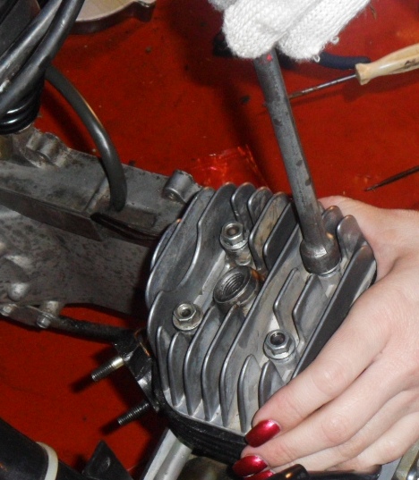

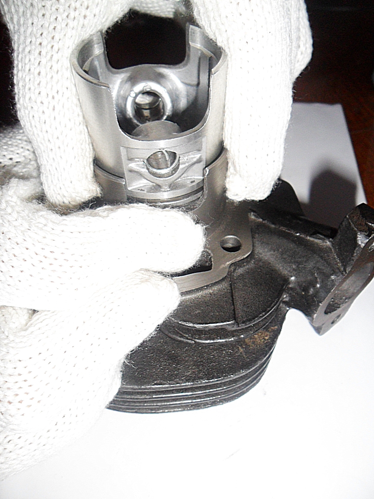

GRO! Не смотря на все мои усилия, а скорее всего именно благодаря им ....прокладка «приказала долго жить», на ЦПГ поставила из паронита, а под крышку из картона.
1.JPG [ 527.61 KiB | Просмотров: 5707 ]
2.JPG [ 167.83 KiB | Просмотров: 5707 ]
3.JPG [ 530.99 KiB | Просмотров: 5707 ]
4JPG.jpg [ 171.92 KiB | Просмотров: 5707 ]
5.JPG [ 127.81 KiB | Просмотров: 5707 ]
СообщениеДобавлено: 13 Feb 2011, 20:23
Сообщений: 1847
6.JPG [ 671.07 KiB | Просмотров: 5706 ]
Спасибо всем огромное за помощь!
