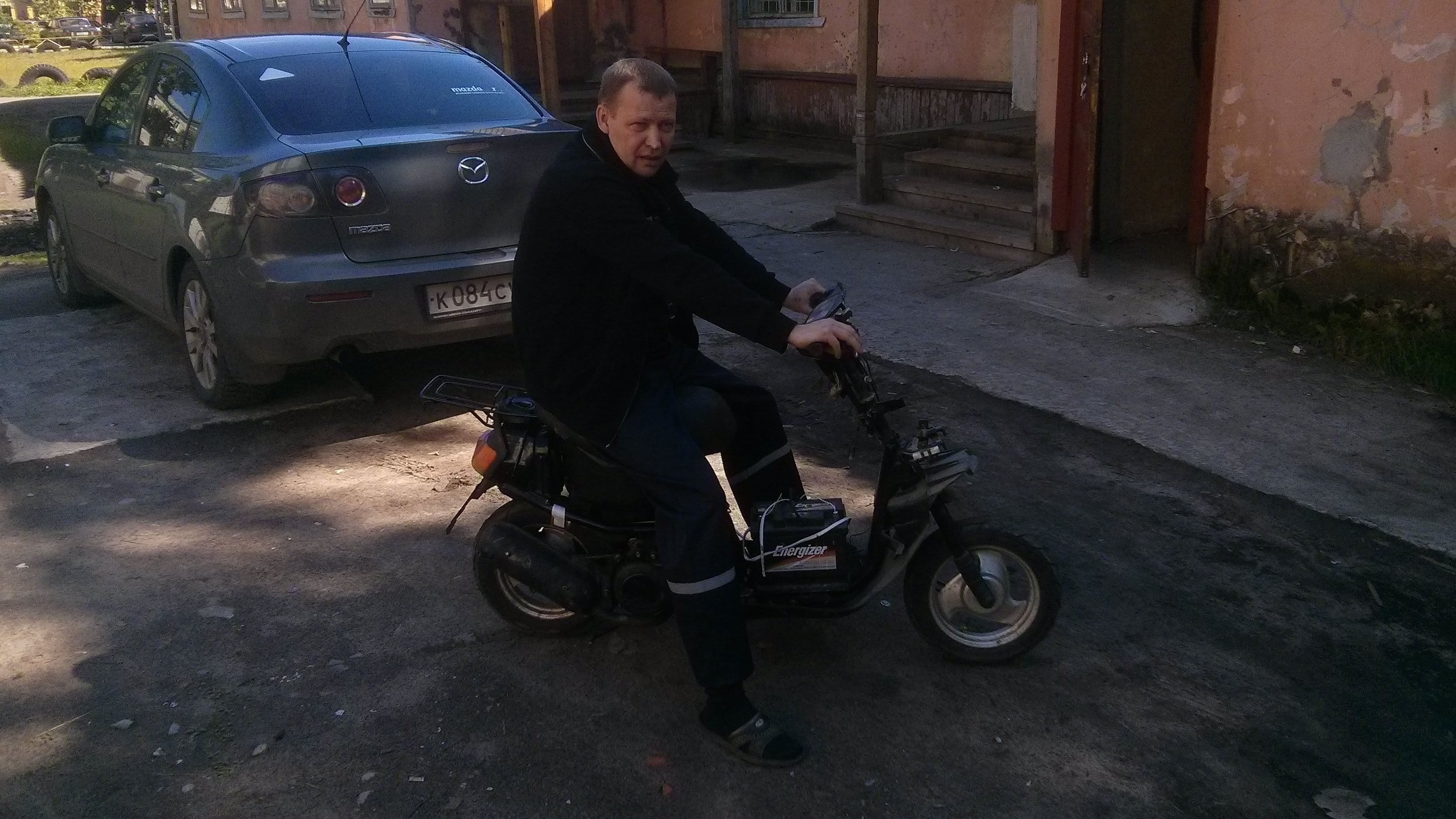

про ссылку не понял????в среду попробую карб покрутить,ща времени нету...долго прогревается мопедка,когда прогреется то вроде провал не большой остаётся,сегодня завёлся с трудом ещё
IMG_20150726_125646.jpg [ 974.59 KiB | Просмотров: 3664 ]
