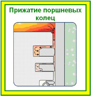

разряжение на такте впуска внутри цилиндра максимально, воздух тянет через кольца внутрь камеры сгорания. В момент воспламенения смеси исправные кольца прижимает к стенкам цилиндра, герметизируя стык и газы практически не прорываются обратно.
По моему ахинея.
Кольца к цилиндру прижаты всегда, в момент воспламенения их прижимает к поршню. А в под поршневое всегда пройдет больше,чем в над поршневое.
Ибо сверху сумма давлений выше. Всё это незначительно и почти незаметно при исправной ЦПГ. Ни о каком компрессоре конечно речь не идет.
 Заголовок сообщения: Re: бензин в воздушке
СообщениеДобавлено: 27 Aug 2017, 18:44
Benzin5413 писал(а):
Через кольца в камеру сгорания - нет? когда количество поступившей смеси через впускной клапан очень мало, а разряжение на такте впуска внутри цилиндра максимально, воздух тянет через кольца внутрь камеры сгорания.В момент воспламенения смеси исправные кольца прижимает к стенкам цилиндра, герметизируя стык и газы практически не прорываются обратно.Когда обороты увеличиваются, разница прорыва газов в КС сначала выравнивается в ноль, а потом наоборот количество прорванных газов из КС становится большим из за несовершенной продувки и других косяков, из за которых в камере сгорания всегда повышенное давление, даже на такте впуска.
Мощно задвинул. Впечатляет. Сам то понял что хотел сказать? Если у тебя газы свободно гуляют из КС в картер и обратно, не означает ли это что поршневой кирдык? Исправные поршневые кольца не только прижимаются к стенкам цилиндра, но и к стенкам канавок на поршне.
поршневые-кольца-прижатие-поршневых-колец.jpg [ 25.97 KiB | Просмотров: 5662 ]
