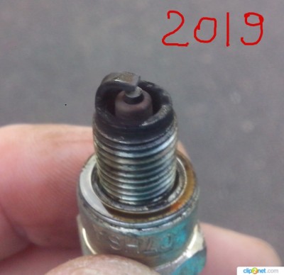

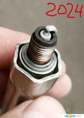

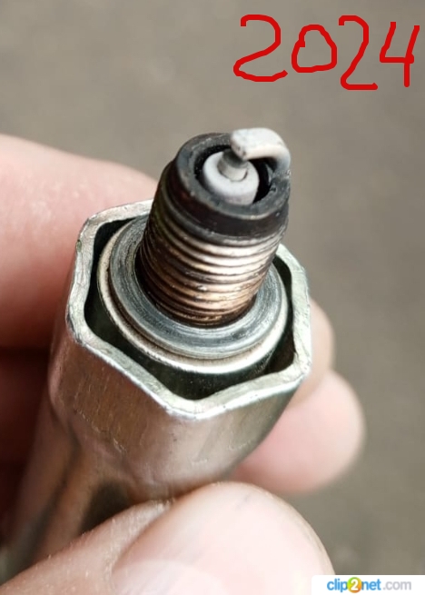

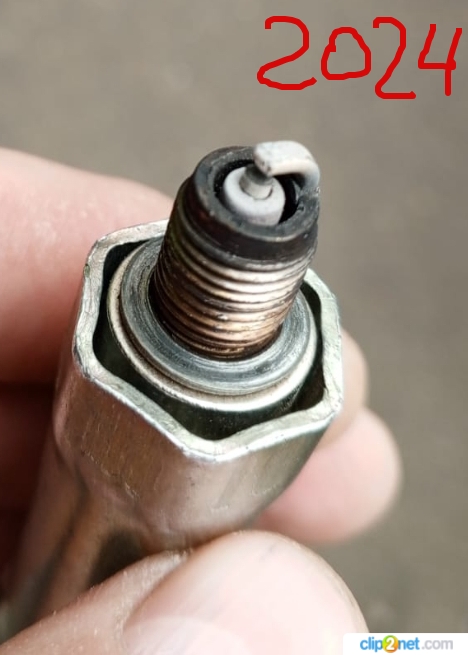

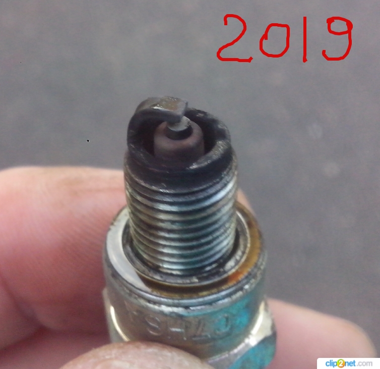

Нашел какой была свеча на штатной поршневой 5 лет назад в 2019 году, вроде идеальная к такому и стремлюсь

Чуть посветлее чем в 19-м, тогда ещё богатило слегка.

Верхняя свеча - бедная смесь, нижняя - чуть меньше топлива надо (чуть богатит). Если нагар на изоляторе серый - значит есть подсос. Должен быть чуть коричневатый налет (идеально настроенная смесь). У меня на 72сс стоял ГТЖ 86, но это все индивидуально. И почитай /восполни пробелы, как правильно регулировать смесь в карбе.

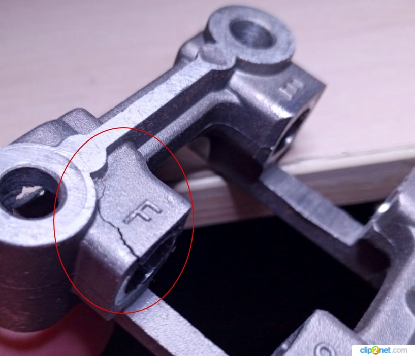

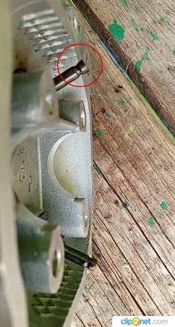

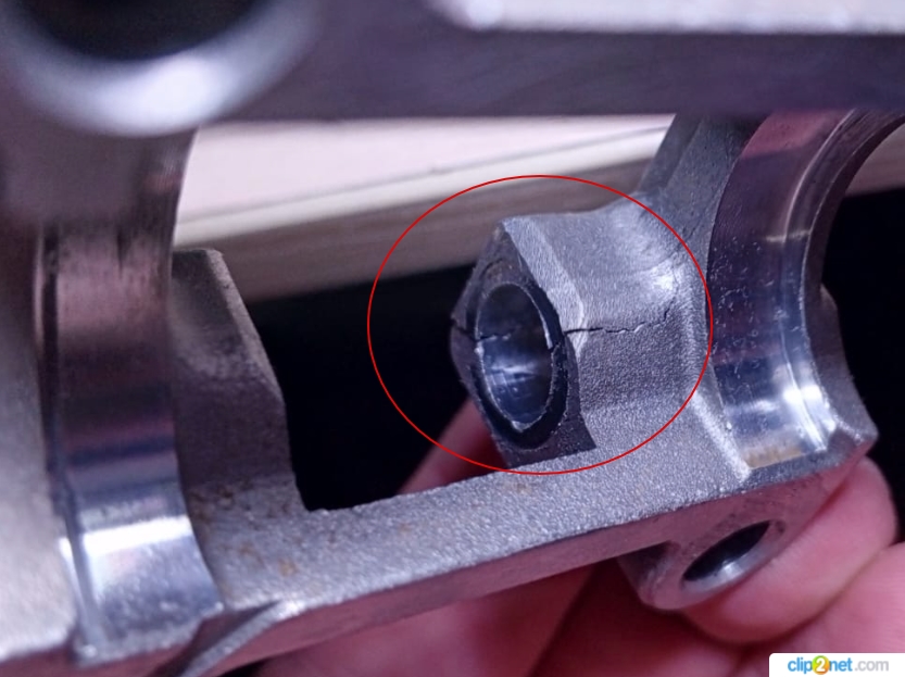

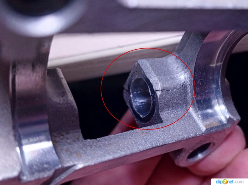

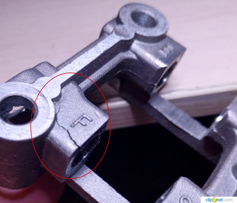

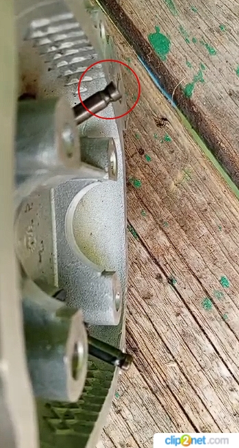

Раскидал вчера мотор, ничего криминального пока не обнаружил, поршень плотно в цилиндре хотя на нем есть задиры, кольца устанавливая поршень в цилиндр смыкаются хорошо, сегодня хочу разсухарить клапана и притереть, в камере сгорания и на дне поршня был ощутимый нагар - почистил, обнаружил только трещину на постели распредвала но вряд ли она могла влиять на не запуск двигателя

Версия: Треснувшая постель распредвала означает, что были удары поршня в клапан.
Такое может быть, если шлифовалась голова, с целью поджать двиг. У меня произошло именно это.
2) Если ставилась другая цпг, то они бывают комплектом с головой, и надо ставить голову из комплекта, старую оставлять не надо.
Если цпг была без головы, то какая прокладка шла в комплекте. Была цпг, как раз 47-я, к которой прилагалась ТОЛСТАЯ прокладка, около 1,5 мм, металлоасбестовая. Если к такой цпг поставить стальную тонкую, то скорее всего будут удары поршнем по каком-нибудь клапану.
Отсюда все звуки и трудности с пуском.
Клапан гнет ну буквально на 0,1 мм, вообще незаметно, щель забивается нагаром. Если в это время отрегулировать зазоры, то дальше, по мере притрамбовывания клапана, зазор будет уменьшаться и увидим картину зажатого клапана.

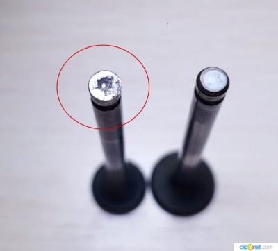

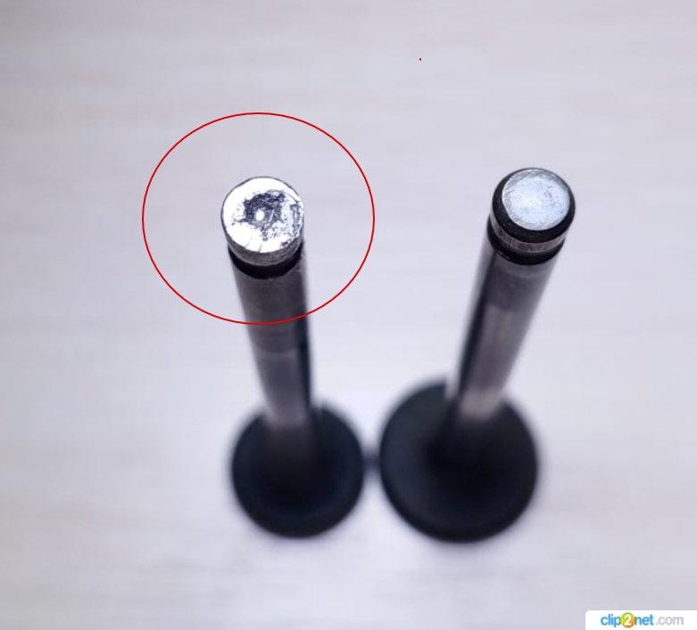

Дальше интереснее, стал разбирать головку для притирки клапанов а выпускной из направляющей втулки не выходит осмотр показал что верх клапана (не знаю как правильно назвать) куда нажимает коромысло - расплющено и только обточив дремелем клапан смог вытащить его из втулки, во как, головка покупалась вместе с ЦПГ под 47мм головка с проточкой, прокладка под голову ставилась из комплекта - металло-асбест, еще не понятно почему клапан разбит? То есть в нем по центру столбика образовалась яма? Ведь даже коромысло не имеет острия, что же могло его так раздолбать? На самом же коромысле точнее его регулировочном болте а точнее на его пятне контакта все ровненько и блестит, от чего эта яма не ясно.
"Dj@gger" наверно вы правы, поршень лупил по клапану но как же так ведь изначально было всё исправно и работало нормально?

Фазы ГРМ смотри. Торец клапана выровняй как положено, на какое то время хватит.
