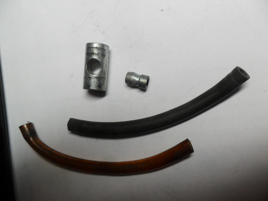

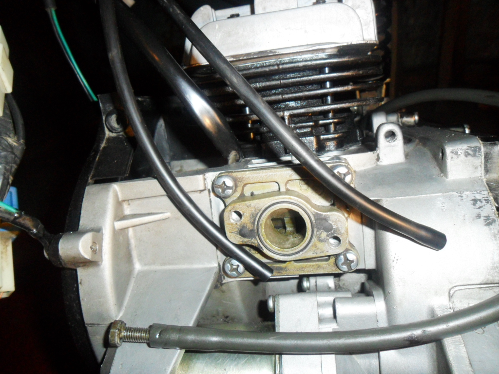

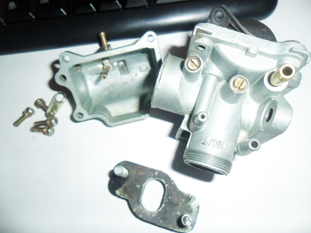

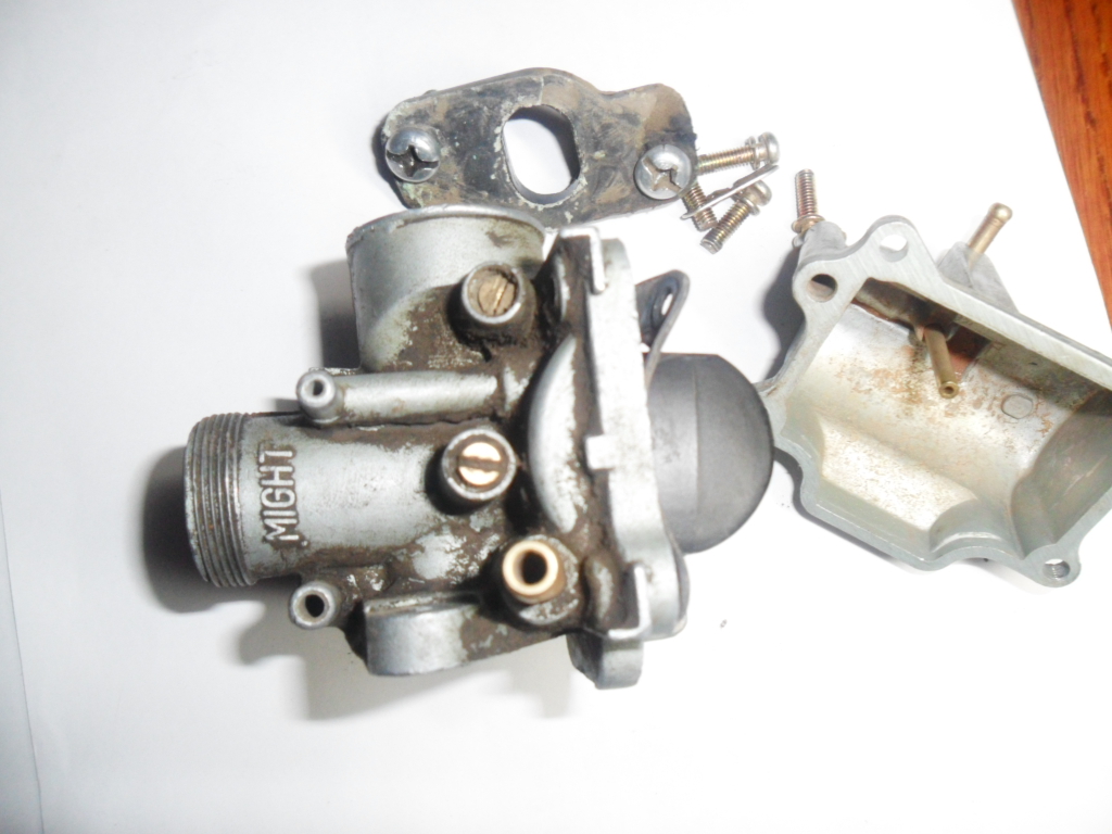

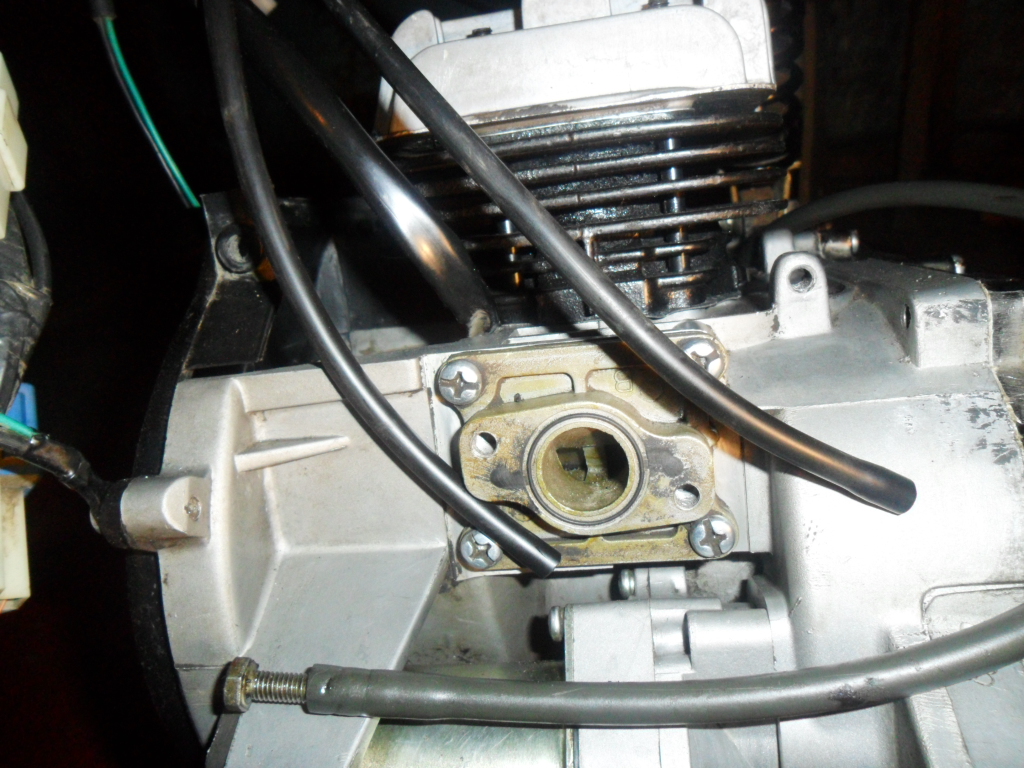

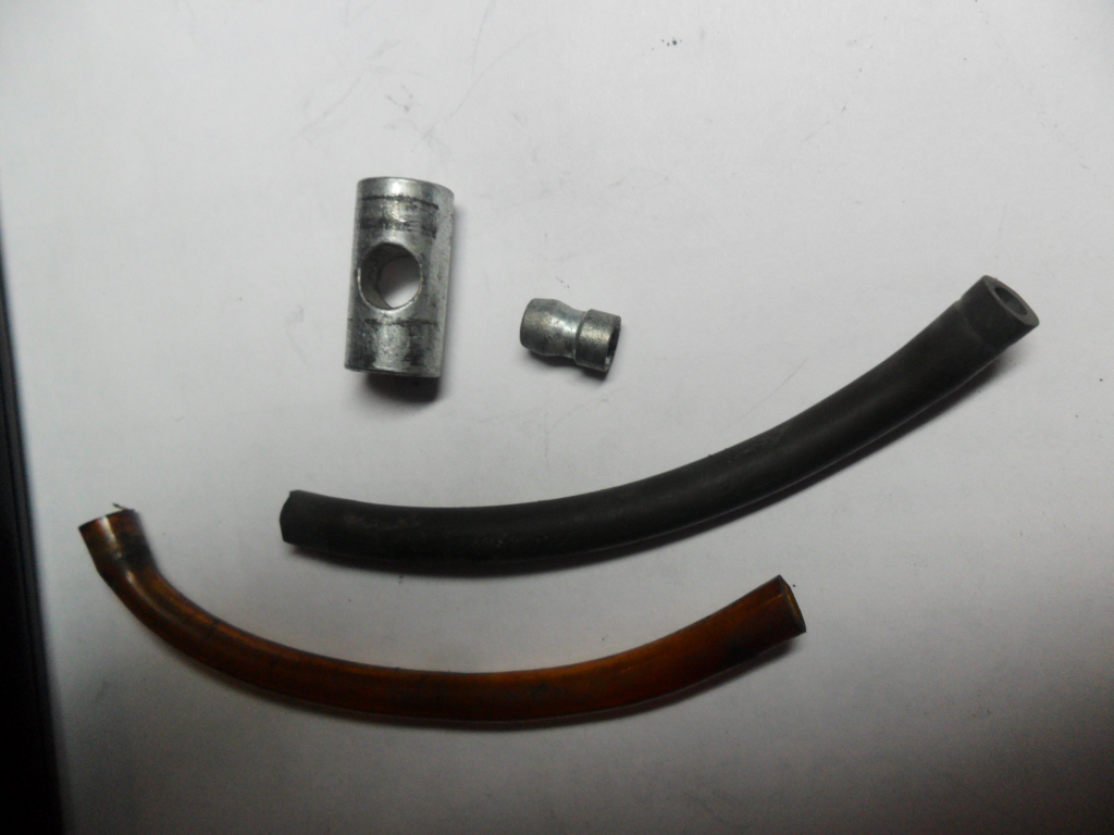

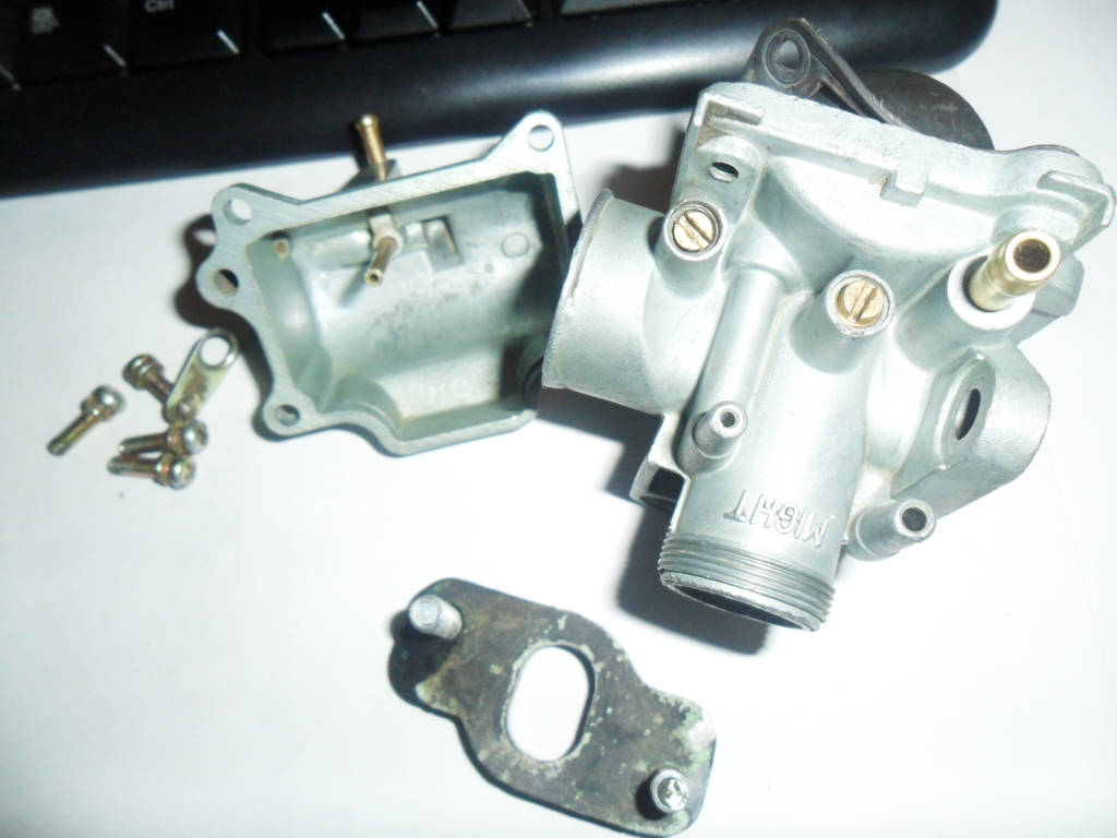

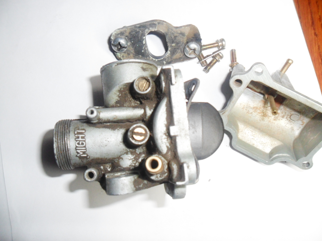

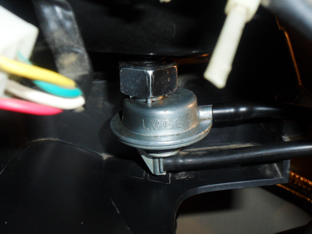

Пока вымыла карб. На фото видно какой он был и какой стал. Потом скут и место куда он крепится должен и ещё куда крепятся шланги под бензобаком. Может эти фото помогут при переделывании маслонасоса и установки карба. Около карба лежит какая-то опять прокладка. на ней тоже старая, которая местами облезла. Её сделать из тонкого паронита? А пятое фото.... я стесняюсь спросить... я не помню откуда это...может кто узнал, что это? :-[

Ммм да бывает...это нормально когда после разбора-сбора остаются лишние детали! :-D :-D :-D
На пятой картинке:
Штифт с дыркой по центру_это от тормоза заднего!
Маленькая металическая фиговина которая правее находится_это от свечки...одевается сверху!
А вот шланги смотри сама ...где не хватает!)) ;-)
СообщениеДобавлено: 14 Feb 2011, 19:08
Прокладку можно из паранита. На 5 фото, большая круглая с дыркой - на рычай заднего тормоза, суется в рычаг, в нее трос и закручивается регулировочная гайка.
Справа маленькая железная - наконечник свечи, под автоколпак, наверное ненужно.
шланги: 1 на карб на нижний штуцер, 2 - потом придумаем куда :)

Masta_R 86
Привет! Спасибо!! Проходите, располагайтесь, чувствуйте себя как дома! Приятно ,что заглянули!
Слава Богу, я испугалась, что это от чего-нибудь что я уже собрала! :-o
Тормоз....оставим пока - подпишу, что это такое...потом ...
Свечку пошла даже вкрутила в головку, которая (о, счастье) стоит уже на месте, нашла где у свечки "сверху", значит сначала эту штучку, а потом как бы колпак на неё, но вот что интересно, свечку я не раз выкручивала, а это фигнюшку не помню!
Я извиняюсь....а ещё верхний есть? а нижний....где? :-[
СообщениеДобавлено: 14 Feb 2011, 19:31
Сообщений: 305
Откуда: Тюменская область
Стаж: 5 лет
Нижний под поплавковой камерой для слива отстойника. А еще 1 шланг думаю одевается на штуцер для слива лишнего бензина при переполнении поплавковой камеры.

Так, значит оба шланчика - от карба. Как раз им занимаюсь.
