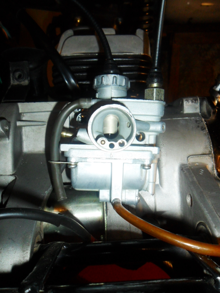

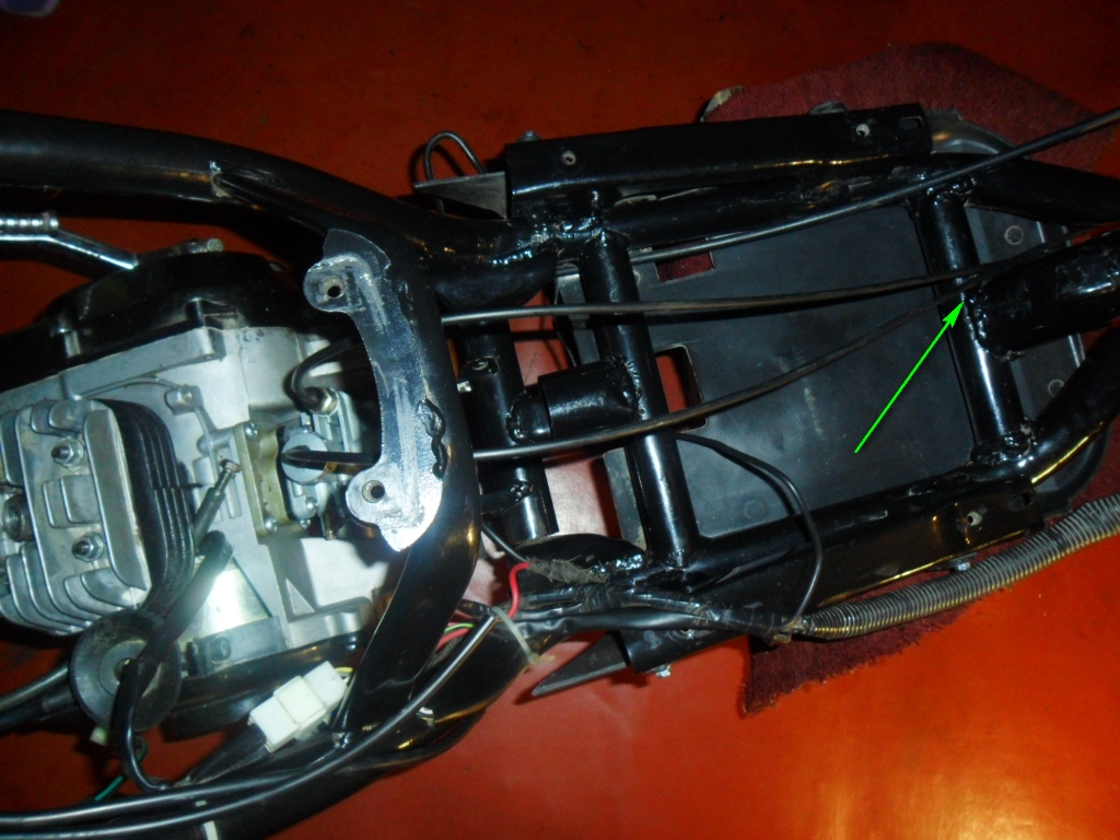

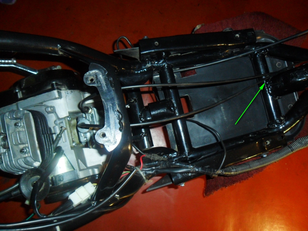

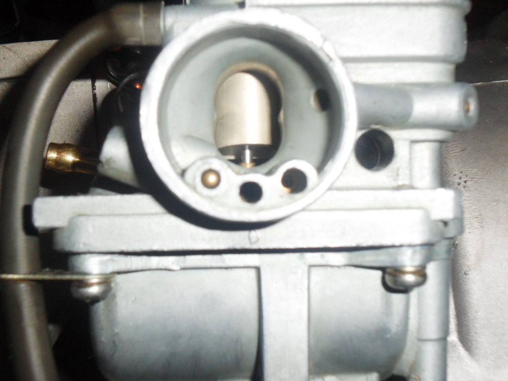

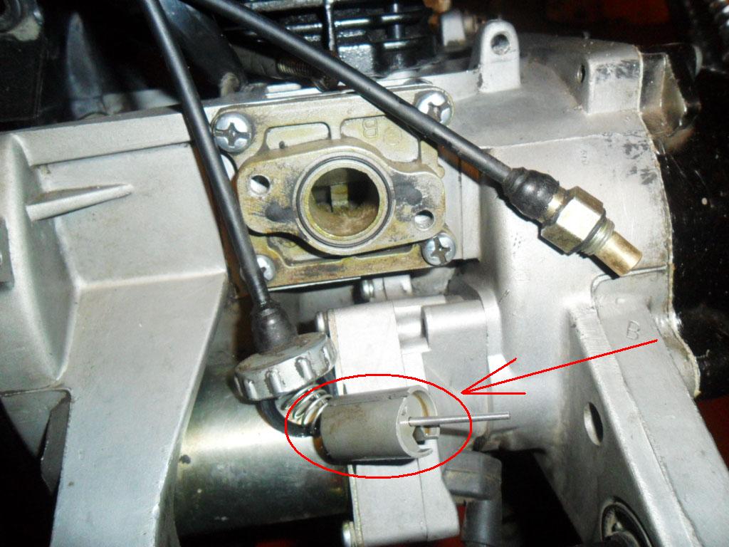

Прикрутила карб, посмотрите пожалуйста - так ли? Чтоб не к верху ногами. И ещё - я карб маслом нигде не смазывала, может пока не затянула хорошенько - открутить. Что-то смазать надо было? Я забыла спросить. И правильно ли я расположила по отношению к раме тросики, к/е идут к карбюратору - на фото отметила зелёной стрелкой. Так?
карбюратор.JPG [ 623.85 KiB | Просмотров: 5500 ]
111.JPG [ 395.62 KiB | Просмотров: 5500 ]
Если всё правильно, что делаем дальше - воздухоочиститель или глушитель?
Спасибо!

Тросы по моему надо было под раму,но если пластик ложится не плотно к раме,то можно и так оставить.Карб вроде правильно поставила,МОЛОДЕЦ!!!

Чевой то заслонка (золотник) в карбюраторе не опущен, газ выкрутила? или что то закусило.
Тросы прокладывают по кротчайшему пути, справа от рамы, чтоб их длины хватило, а то такое впечатление что у тебя повис золотник, проверь.

Нет. Газ не выкручивала, даже в голову не пришло бы такое.... Ищу по книгам что такое золотник и где он у меня не опущен.... Спасибо, что заметил. Попробую разобраться.

Иглу в канал не вставила.
СообщениеДобавлено: 15 Feb 2011, 16:36
На 1-м фото большая овальная дырка в карбюраторе должна закрываться круглой пластмашкой (заслонк, золотник) при отпущеной ручке газа, вот его не видно что он закрыт. С открытым не заведешь никогда.

Как ты это определил? Чтобы я знала как вставлена должна быть. Я же попала этим штырьком - то бишь иглой в дырку в отверстии.

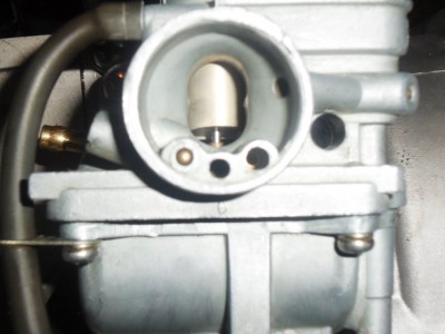

СообщениеДобавлено: 15 Feb 2011, 16:48

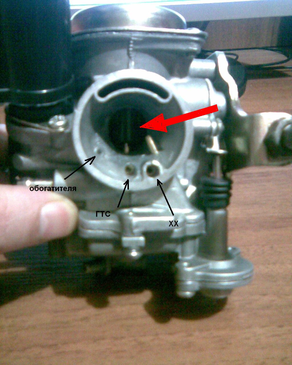

Должно быть как на фото, черную хрень видишь? вот на твоем фото ее не видно

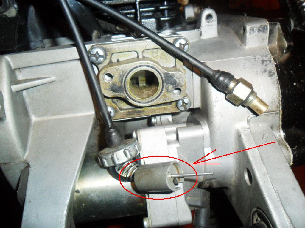

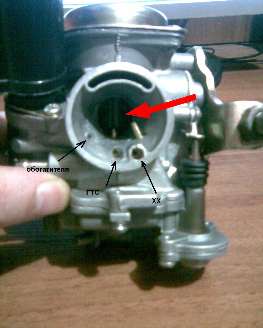

Значит золотник не попала по направляющей.
Отверни гайку золотника, и поправь золотник.
Золотник это вот эта штука:
1.jpg [ 129.3 KiB | Просмотров: 5467 ]

Парни!
черную хрень
и то, что на фото GRO обвёл в кружок - это одно и тоже???
Значит ЭТО должно "проехать" до самого конца в этой трубе? И иглы практически не будет видно?
Там два паза - длинный по всей длине, вернее, насквозь так сказать, и коротенький - внизу...
СообщениеДобавлено: 15 Feb 2011, 17:10
Yulia
Да, золотник должен опуститься вниз и почти полностью перекрыть канал.

черную хрень
Не знаю зачем funix эту фотку поставил, это принципиально другого карба фотка, так и запутаться можно.
Там полностью разбирать не надо, на фотке GRO всё отлично видно.

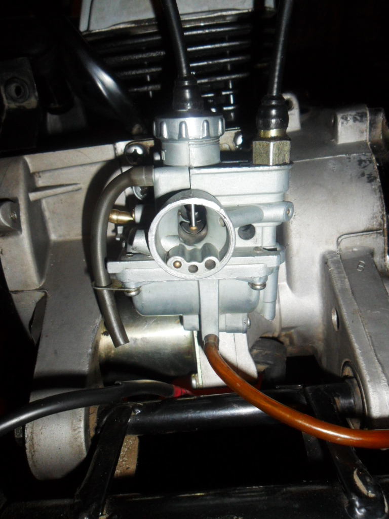

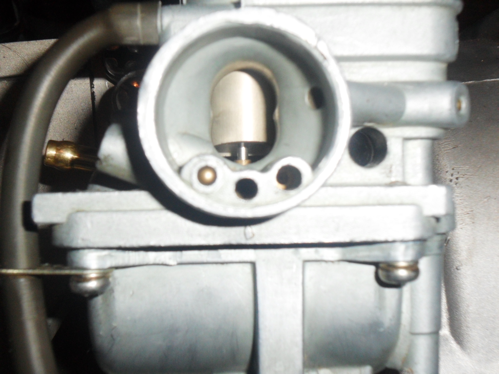

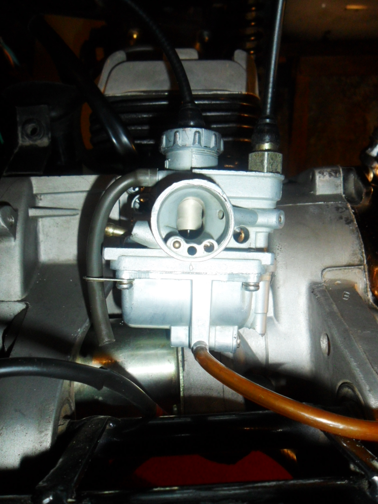

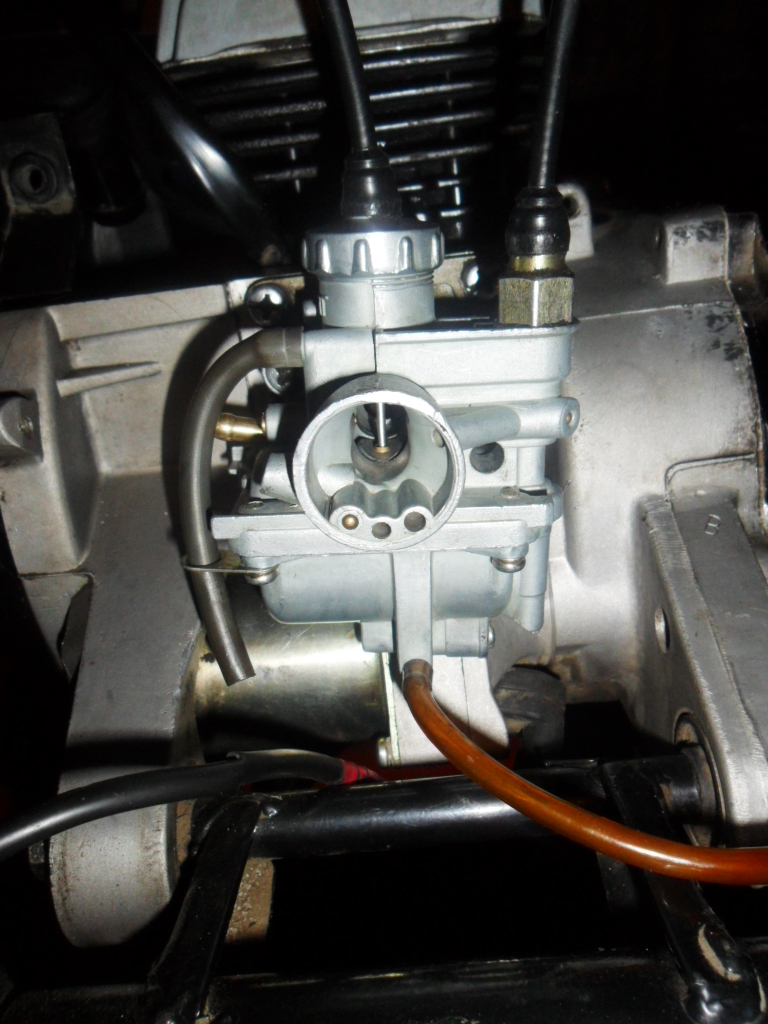

Парнишечки!!! Получилось!!!
Я всё теперь поняла!!!
Я просто не той стороной пихала этот золотник - не той канавкой :-| Вот бестолочь!
Я сначала правильно золотник установила, а потом не могла иглой никак попасть в отверстие, я проволочку загнула и её поправила...правда потом у меня проволочка эта там застряла...но в конце концов всё получилось!
Я теперь поняла, что funix про газ говорил! Оказывается, когда ручку газа вниз крутишь, этот золотник подымается вверх, а потом газ отпускаешь и он едет вниз! Прикольно! Играла туда сюда этим газом...
