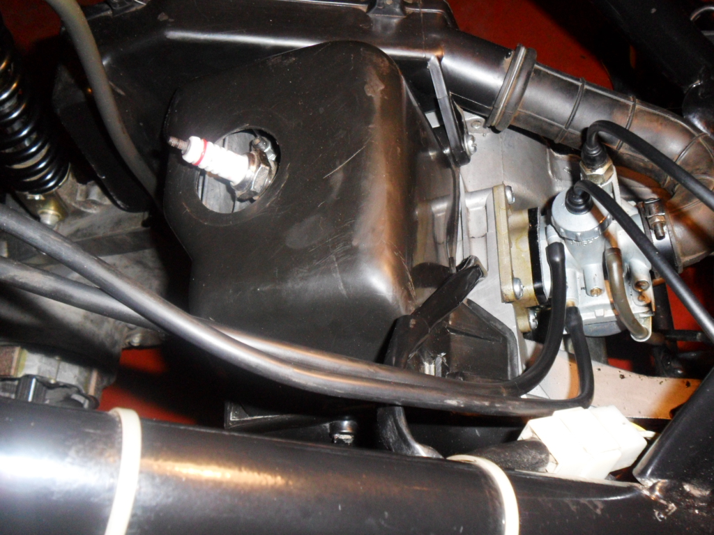

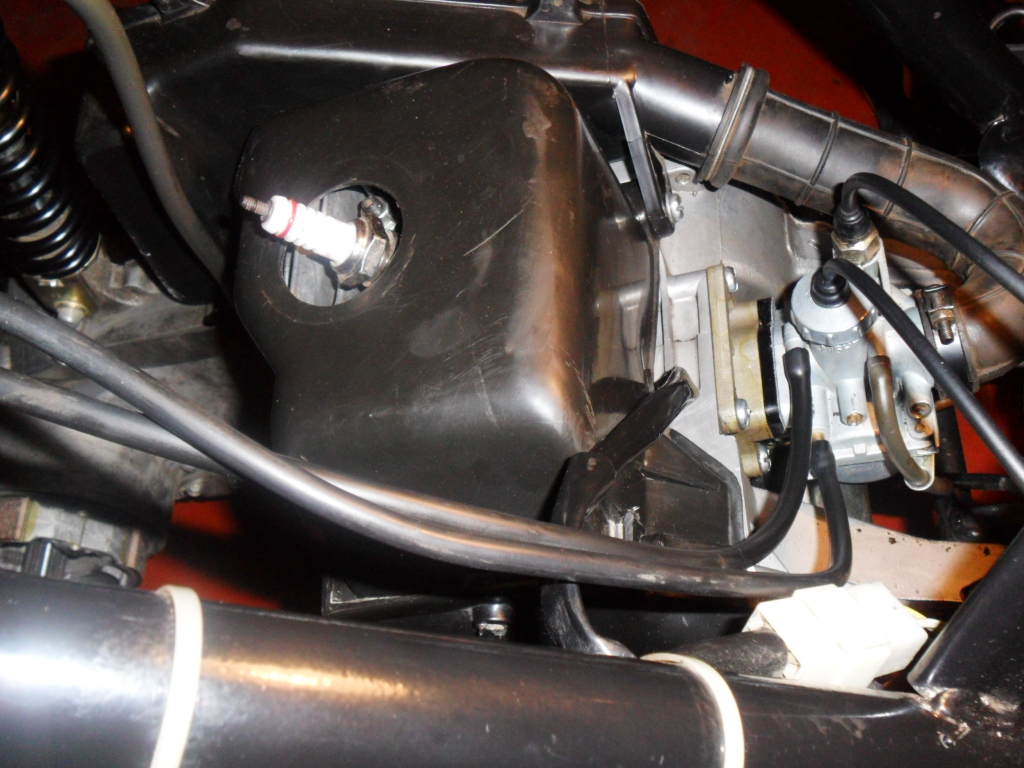

Я пока ( до хомута) болтик подобрала, только его надо прямо до самого конца закрутить?
зажим.JPG [ 628.63 KiB | Просмотров: 5293 ]

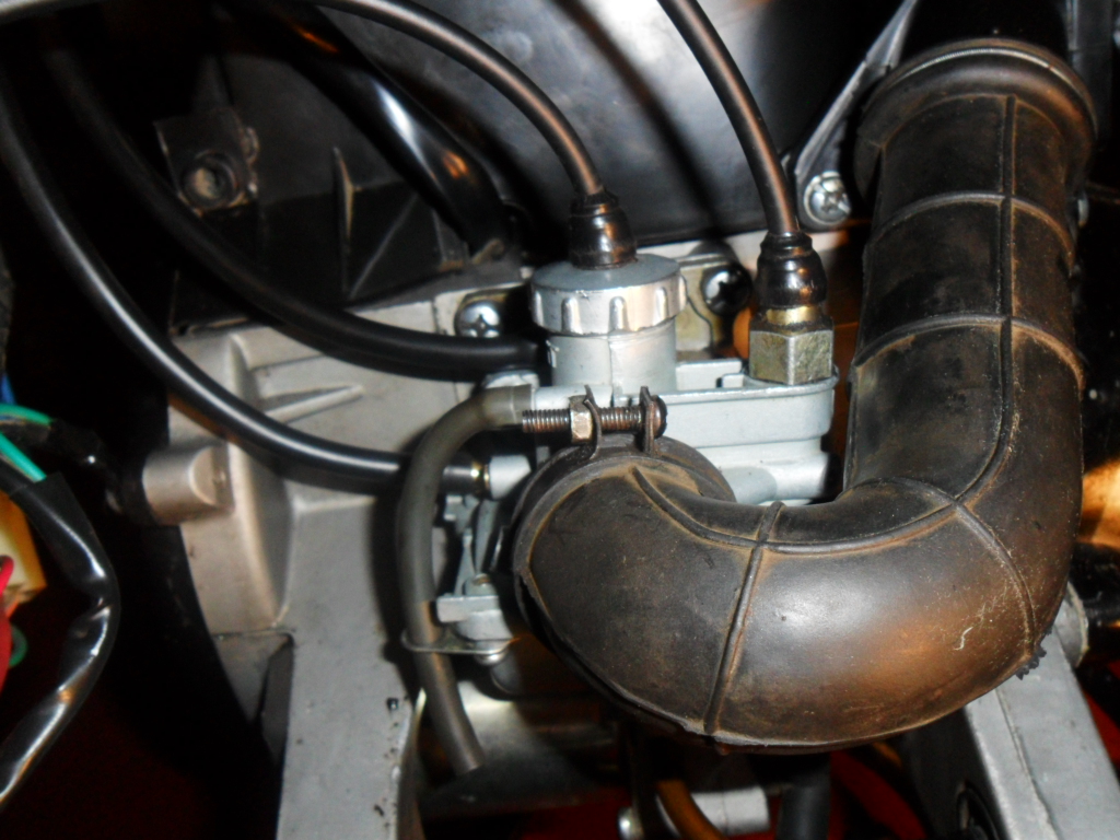

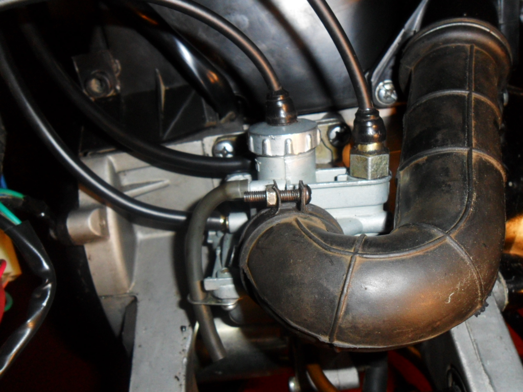

Шланги воткнула. Получился нижний вверх, верхний вниз.....крест -накрест....нижний надо так вставить, чтобы жёлтой трубки совсем не видно было?
шланги2.JPG [ 682.52 KiB | Просмотров: 5293 ]
И я что-то не пойму с нумерацией болтов и гаек - если болт №8, то его ключом №8 можно закрутить?
Я тут ещё насобирала запчастей непонятных...это уже последние "неопознанные объекты", точно...не поможете с "опознанием".... :-[
Закручивать надо пока не будет "герметично" :)

Желательно да конца шланг надвинуть, но если силы не хватает сойдет и так, главное чтоб не слетел.
По болтам и гайкам. размер пишут по резьбе, м6 - означает резьба метрическая диаметр 6 мм, обычно такие идут под ключ на 10 ( 10 это головка 10 мм), но у китайцев есть болты и под ключ на 8.
И далее: диаметр/головка, 5/8, 6/10-8, 8/12-13-14-15, 10/17-18, 12/19-21, 14/22, 16/ ХЗ скока, хватит уже :)
