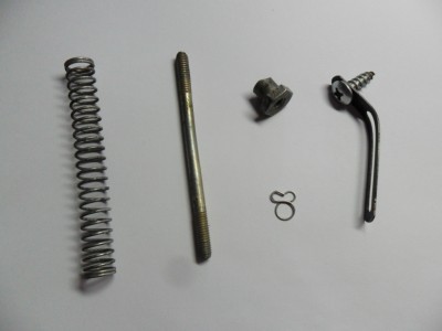

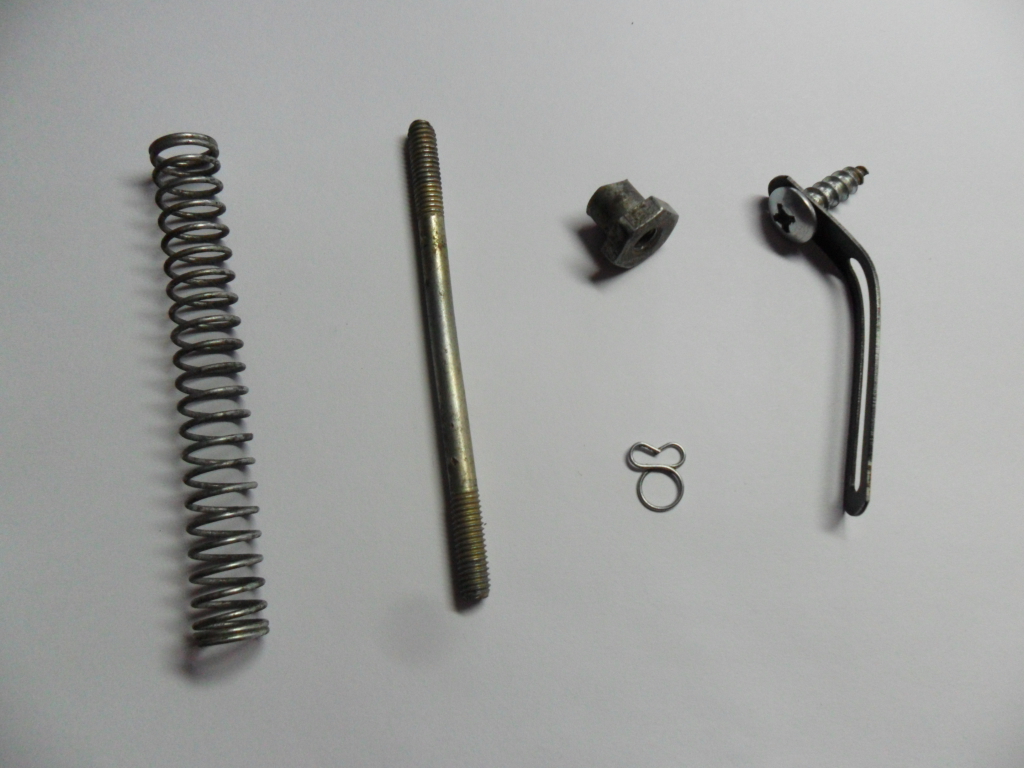

И ещё...я тут как-то в тему написала, что не могу понять откуда всякие штучки...а фото скинуть забыла!!! А вдруг там что-то от колеса... Посмотрите, пожалуйста, у кого будет время... что это? С болтом я понимаю, что дохлый номер, но вдруг...Но это точно всё со скута! Это вроде последнее, что я забыла откуда…
фигнюшки.JPG [ 631.05 KiB | Просмотров: 5118 ]

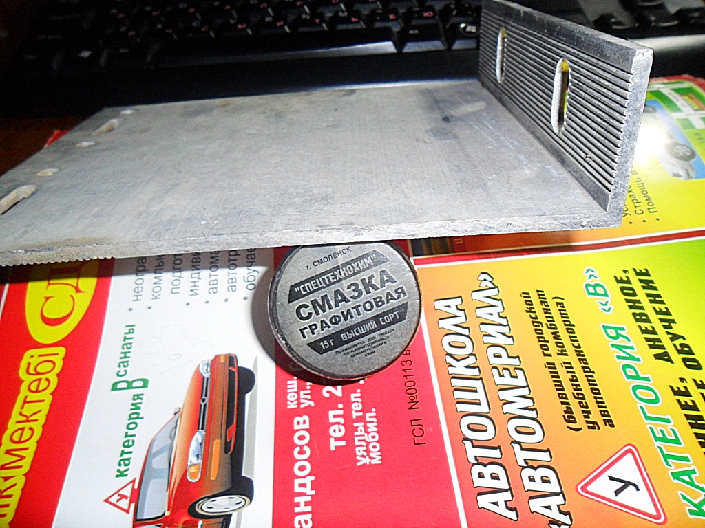

Cразу по горячим следам нашла кусок железа, правда не "тройка" - "четвёрка", но если не подойдёт, надо потоньше - поищу ещё..это я просто спросила - мне принесли.
железо.JPG [ 544.76 KiB | Просмотров: 5119 ]
Обратите внимание, на чём лежит железяка - смазывать шпильки и прокладку?

Пружина и гайка с заднего тормоза,шпилька походит на шпильку для глушителя но они вроде на месте,а 4 не пойму откуда. *DONT_KNOW*
*Шпилька точно не с шлушителя,размер явно не тот. 8-)
*Заметил что шпилька размером с пружину и по резьбе кажется подойдет к гайке,возможно как то связана с тормозом. *DONT_KNOW*
