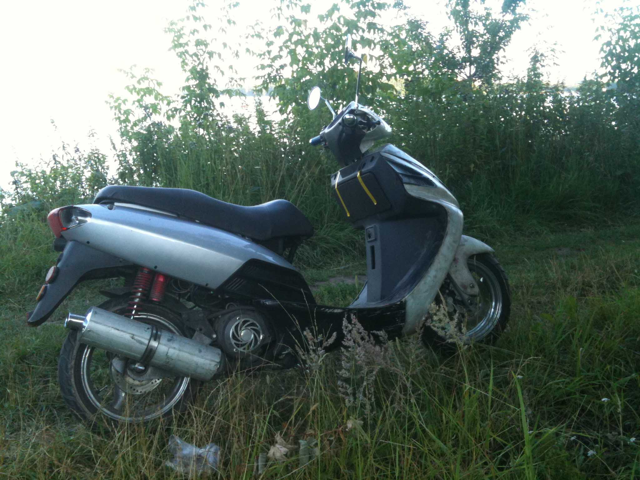

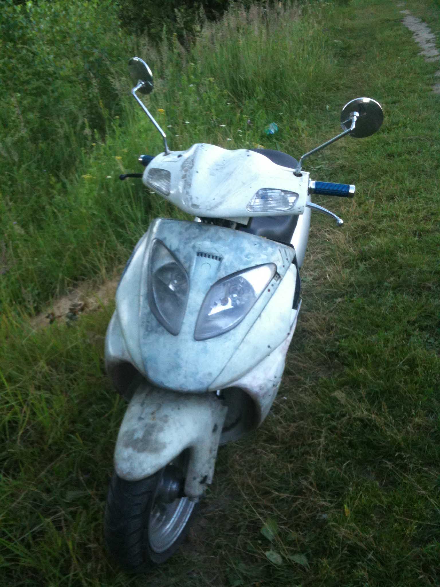

вот значит мой ели рабочий скут , но до озера СЕНЕЖ доехал и вот моя девушка )))
ну к кому подъехать, кто мне с проводкой поможет не могу блин я её сделать и пипец !
