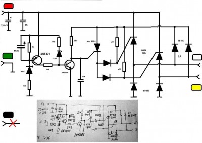

Вот схемка Хорса перерисованная, вроде как импульсный.
РН хорс y.JPG [ 110.35 KiB | Просмотров: 4392 ]
Кстати диоды 1N4007 - 1 А

Спасибо funix, приятно читать..."схема хорса". Схему мне эту "подарил" vlad-k, в этой же теме.
Схема РН, которое продается в любом магазине торгующем запами к скутерам.

Кстати, схема перерисованная и изначальная...не совпадают.

Блин,вот я балда рассеянная!Точно,Хорс же присылал уже эту схему с регулируемым мостом,а я ее из вида выпустил.Что то такое я и имел ввиду.Можно даже попробовать попроще реализовать.
