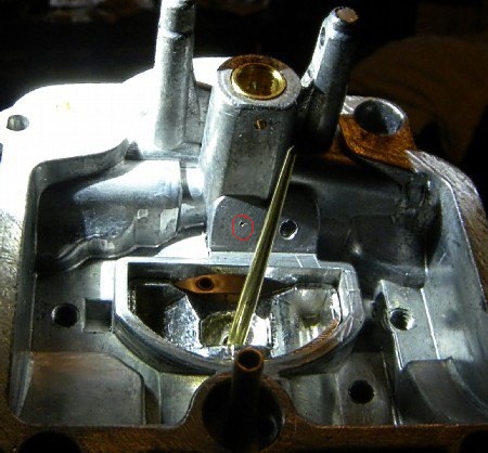

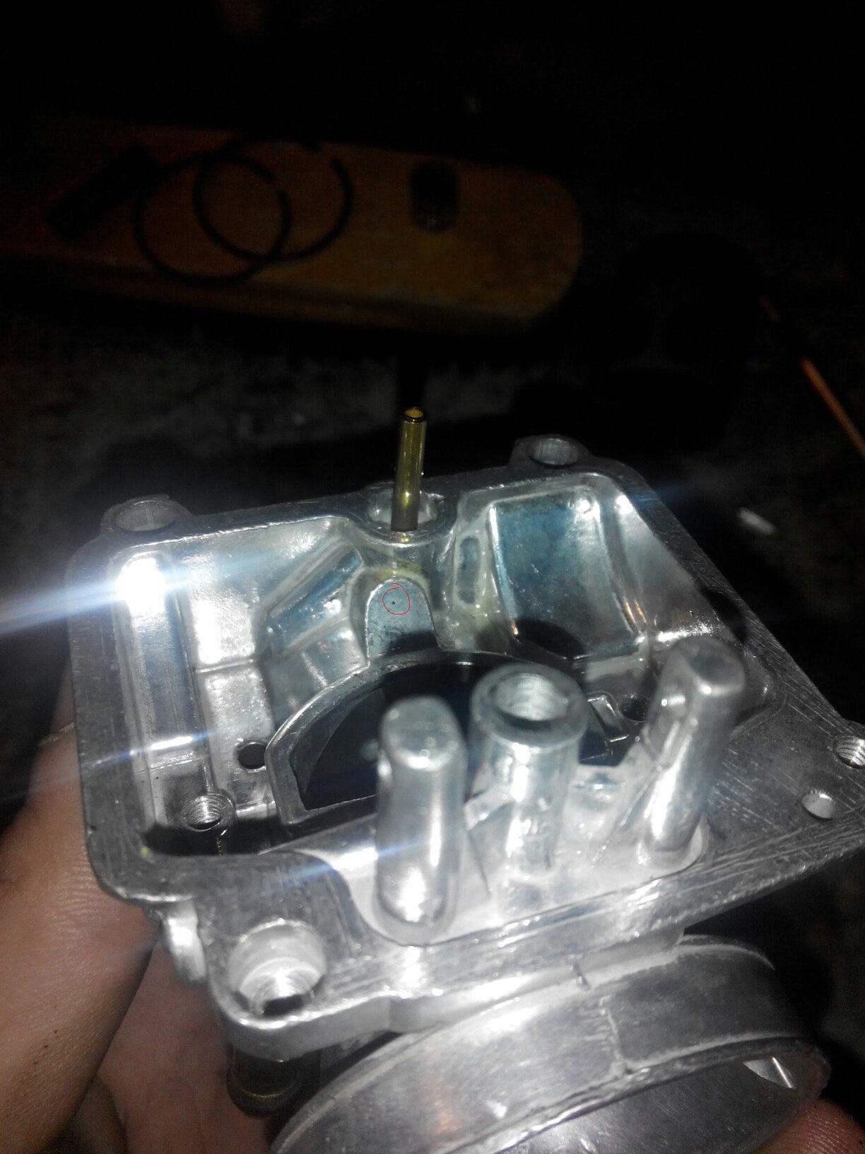

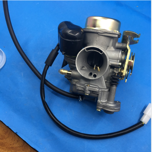

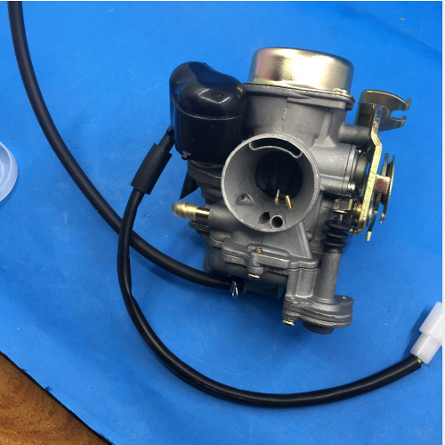

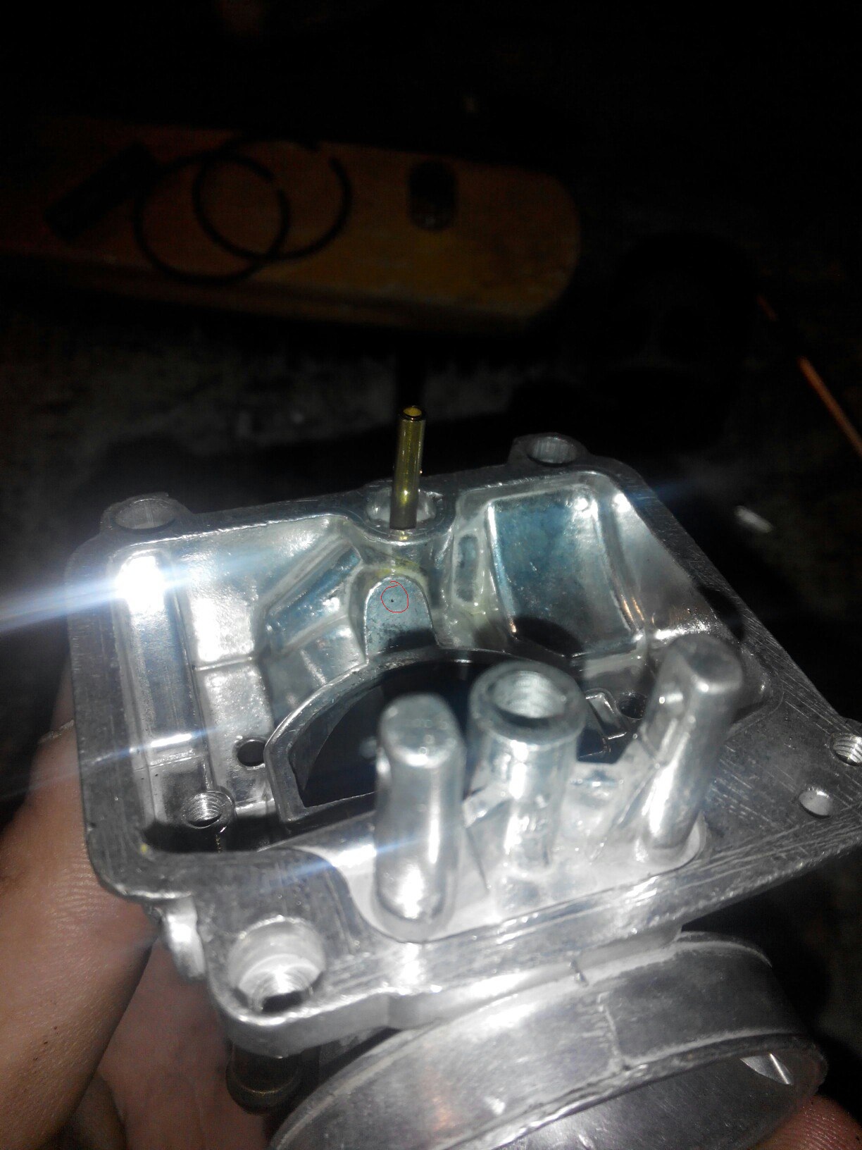

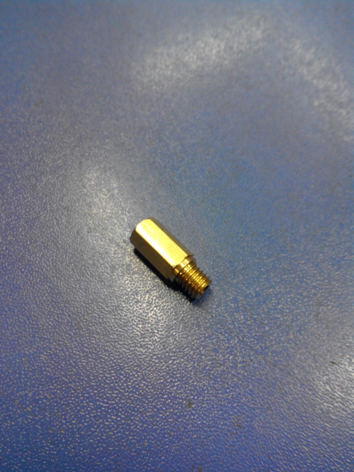

Забрал карб OKO PVK этот с почты . С заслонкой вроде бы всё впоряде. Прибежал домой, сразу в гараж ставить. (Вырубил толстую прокладку из бензо-маслостойкой резины, подточил , Воткнул этот карб в стоковый коллектор хорошенько промазав маслицем )) всё стало идеально и негде не упирается. (пока не купил люминьку пусть будет так. (он у меня все равно расточен в такой упаковке ( только нет на нём трубочки одной (типо ускорителя помоему..) Но коробка точь в точь такая и сам карб тоже..
Завел сразу, без обогатителя, прогрел его. Попытался отстроить .. Особо ничего не вышло. Холостые обороты 3000 . Если богатишь заворачивая винт качества почти до конца (1-0.5 оборот) то он спокойно работает но его богатит и мопед глохнет.. понятно дело.. (хоть на винт реагирует и то радует)
Отталкивался от того что есть. 3000 оборотов ну и чёрт с ними (пока что нормально) Газку резко наваливаю - отклик мгновенный просто чётко... на верхах богатит ( понятное дело ... снял жиклер и сравнил его с родным 108 от 150 кубов.. он там больше раза в 2 (через него можно дышать во все лёгкие не напрягаясь :-D Родной жиклер поставил- по резьбе подходит на 100% но в него походу упирается игла.. работать не будет... Наверно буду лудить родной а потом высверливать (продавец сказал что на 150 кб нужно залудить и просверлить отверстие свелом 0.85 ) Хотелось бы подобрать от чего то жиклер .. похожих не видел еще никогда.
Почитал на форуме тему магнитчика (он там устанавливал тоже такой карб(только КОСО) но сути не меняет.) (в общем выход в 2х каналах из 3 внутри карба имеют вот такие маленькие сечения... Повышенные обороты возможно из за жиклера хх или из за этого канала .. фиг знает ...

Сперва плавно напильником увеличивал отверстие а потом уже всё таки досверлил канал ХХ сверлом до 1мм . Вроде стал держать холостой в районе 1200, но медленно сбрасывает обороты и слышно что богатит его (ставил жиклер хх с 157го карбюратора никакой разницы) менял уровни поплавков и тп. переставлял иглу..... Основная трабла с хх - винт качества ничего не дает. (вкрутил его- глохнет) Уменьшил основной жиклер еще (залудил вставив во внуть иголку 1мм (предварительно нанёс на неё графит) (она в родной жиклер входит с легким зацепом) потом когда застыло олово то вытянул её.. ПОмучался с ним день- снял и выбросил в урну, поставил сток. Не берите никто такую хурму . если и брать то за 50-70 бачей оригинал. Теперь подсобираю денежек и буду ставить PZ 26 от вертикальной 150тки, возьму б у оригинал и всё.. Я с альфы 50 кубов ставил другу на 150тку временно (жиклер основной немного увеличил ) и всё нормально работало... ехал даже не плохо и не смотря на то что он шибер не было провалов никаких и проблем с настройками )))

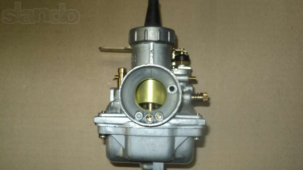

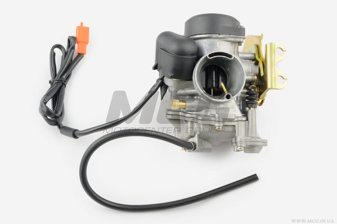

Тебя во первых обманули, на первом твоем фото заслонка из меди с покрытием, как у меня, дешевый китайский шлак.
А на фото что тебе продавец прислал заслонка алюминиевая, ровная, без напыления, возможно от нормального косо или око.
Я могу ошибаться, может она выглядит матовой при определенном освещении, но у тебя она блестящая, а на фото продавца матовая.

Я царапал её до меди не дошел ) это чудо КОСО-ОКОКО двадцатьвосемь уже в мусорке лежит вместе с упаковкой, он в прошлом, мб кто то прочитает и не потратит денег как я : ))

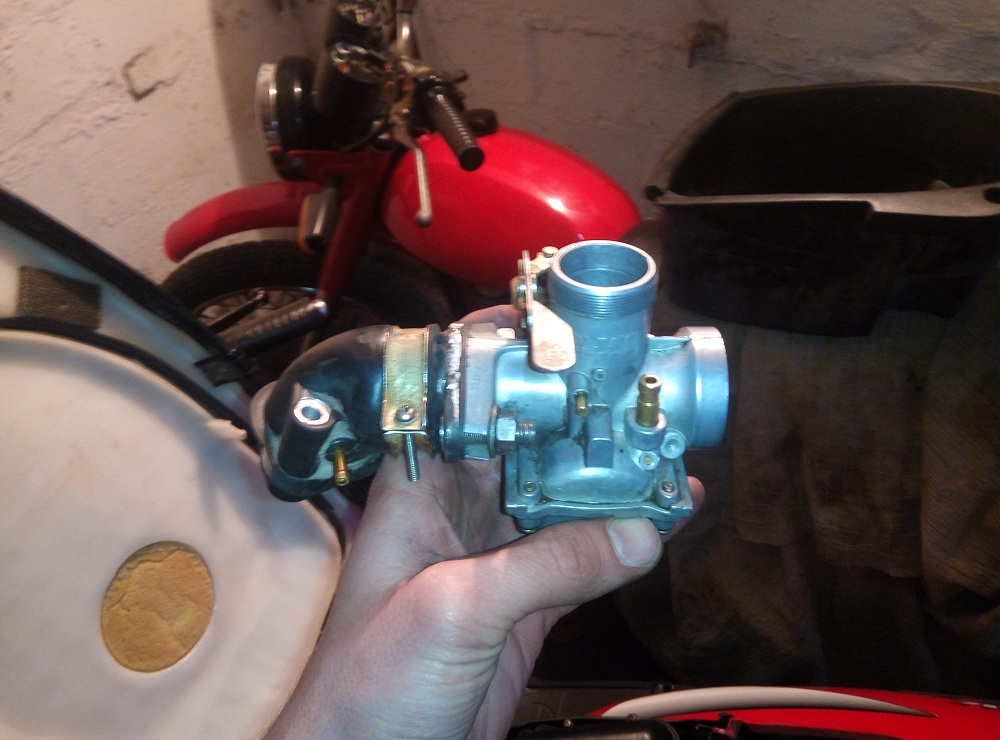

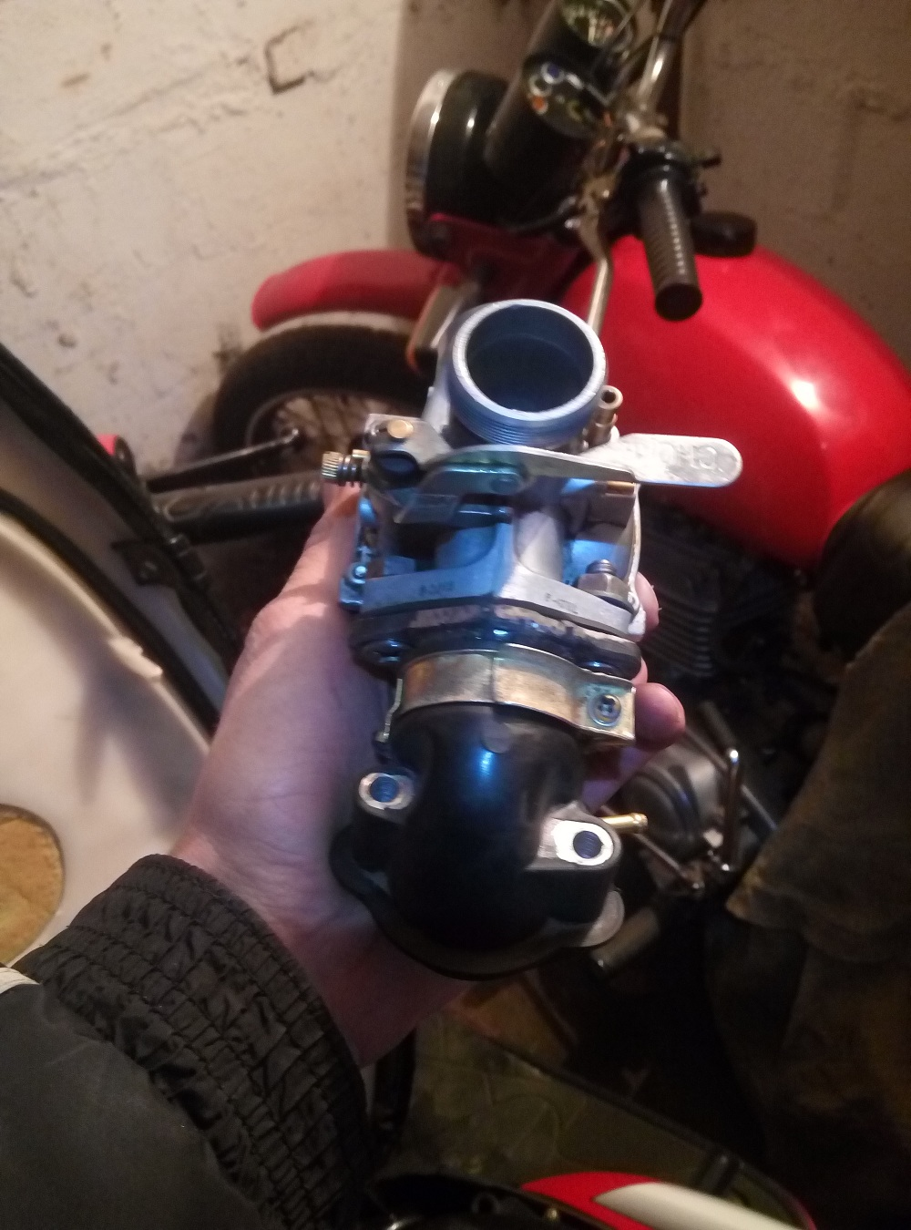

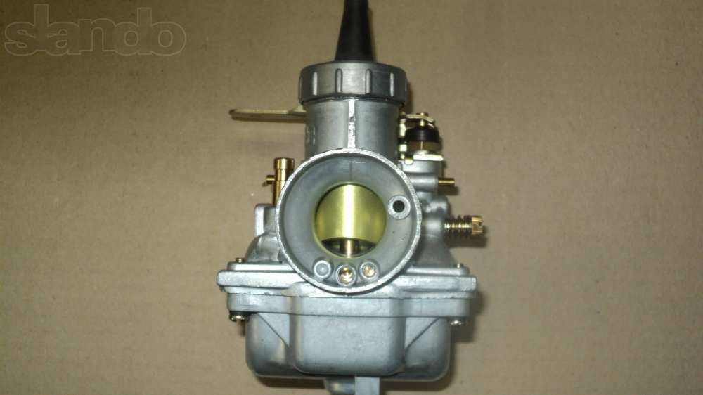

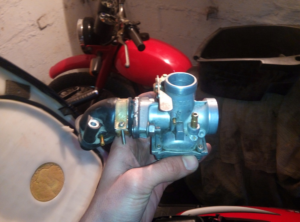

Далее буду ставить от Минска PACCO 24мм . Как изготовлю переходник и установлю то выложу результаты установки.Этот карб точно не ширпотреп и с холостым всё нормально- уже ставил его через коллектор от 50 кубовой альфы, но проехаться не удалось ибо не становится распорка и соответственно стульчак.
121349655_3_1000x700_karbyurator-pacco-na-mototsikl-minsk-indiya-motozapchasti.jpg [ 32.71 KiB | Просмотров: 5819 ]
Сегодня ставил его через альфовский патрубок (с 50тки) Работает опупенно .. настроил холостые за минуту. Все плавненько и чётенько работает... реакция на газ очень хорошая и раскручивается до 9к по тахометру (дальше жалко) Но мог еще точно.
Проехаться не получилось ибо этот патрубок длинный и упирается в распорку и соответственно стульчак не поставить.. а на пластике сидеть и ломать его не хочется...
Представляю как будет работать если его отстроить как следует и поставить в нормальный патрубок 24мм :003

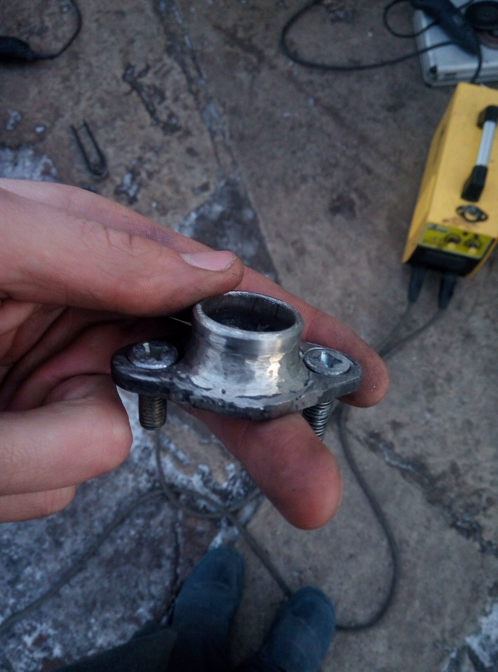

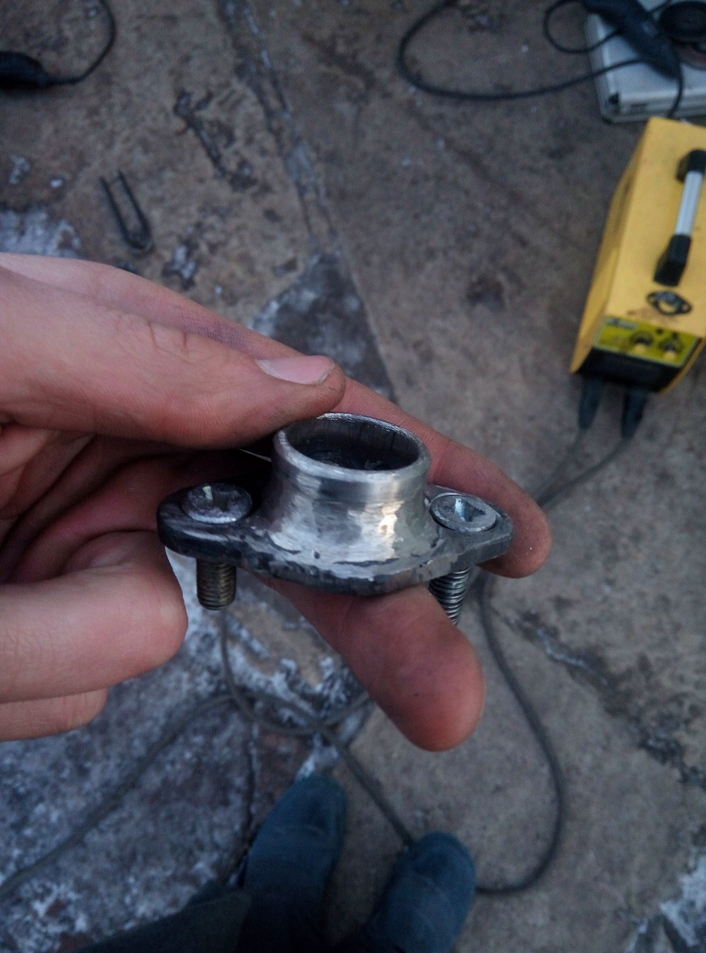

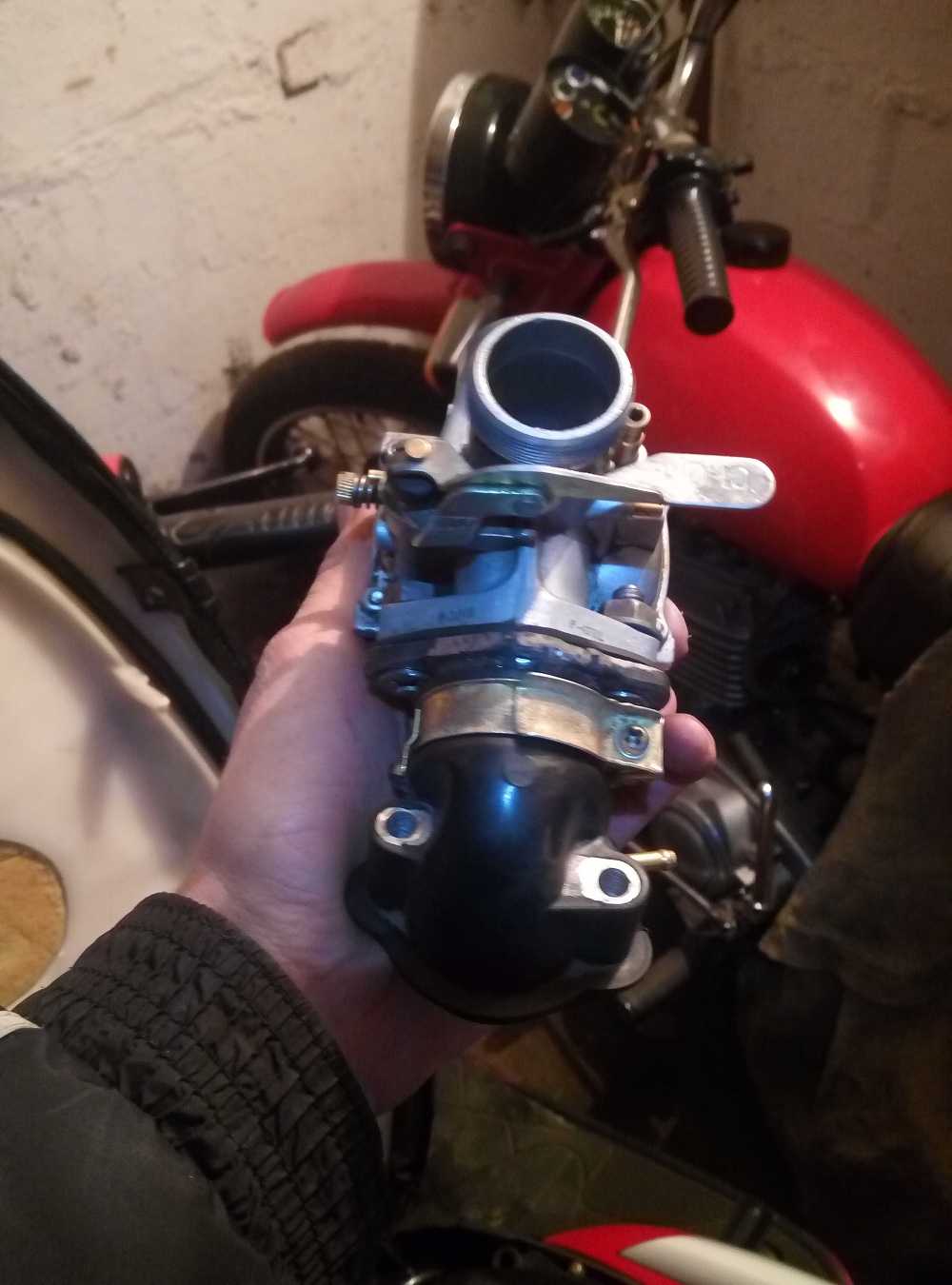

https://www.youtube.com/watch?v=NMx4DBomp3g работа с шиберный карбюратором PACCO, сделал переходник под него. Сегодня проехался во дворе ))) дальше не выедешь, лёд сплошной.. не возможно ехать.Рывок с низов приятный )) подхватывает чётко, но чуток иногда проваливается.. либо из за фильтра - без ничего (беднит ), со стоковым стреляет в глушитель и не раскручивается . Но в целом доволен результатом на данный момент.
Весной либо его уже буду крутить дальше либо уже прикуплю нормальный CVK или PVK с ускорителем..
Фото переходника :

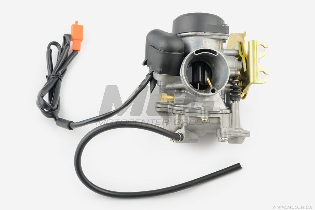

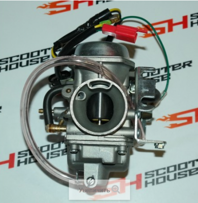

Кстати вот что хотел спросить. Нашел в продаже карбюратор CVK, там идет мембрана другой формы (плоская) и ускорительный насос как в 50 тке gy6... (диффузор 26 ) (В украине кличут KOMATCU
Комментарий к файлу: komatsu
144268146155fd92758c5fe_pr.jpg [ 53.25 KiB | Просмотров: 6223 ]

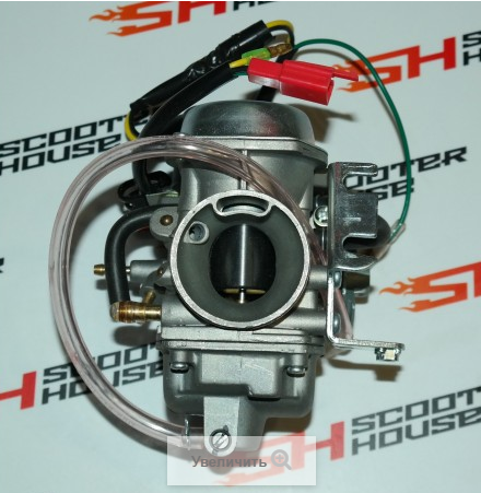

- он идет как тюнинг для 150-180 кубов скутера - цена 50$ ) а на али нашел такого же типа с ускорителем , тоже 26мм (но с железной крышкой
Безымянный.png [ 464.53 KiB | Просмотров: 6223 ]
(с пластиковой тоже есть модели ) ) цена такая же как в Украине в магазах.
Просто с PVK не охото связываться так как траблы с тросом будут чтобы ускоритель пристроить( 2 троса надо , а те что идут в комплекте с ручкой и троссом (тросс короткий и не достанет, можно конечно перепаять, переклипать но не хочется .. + переходник возможно надо будет лепить свой. а на CVK продается готовый).
Никто не имел дело с такими CVk ?? или лучше уже PVK сразу ставить , че скажите???

Хороший правильный CVK лучше и дороже.
Проблема в том что дорого, покупать только в китае, непонятного качества и самая главная проблема его разместить, лично у меня места там вообще в обрез, да и фильтр нормально нужно подключить.
Попробуй с PVK от минска или что у тебя там, понравится возьмешь 26-28мм.
Плоская заслонка лучше чем круглая, всегда.
Ускорительный насос если есть на PVK, то он интегрирован и приводится в действие от заслонки либо резким перепадом давления, второй трос там не нужен.
