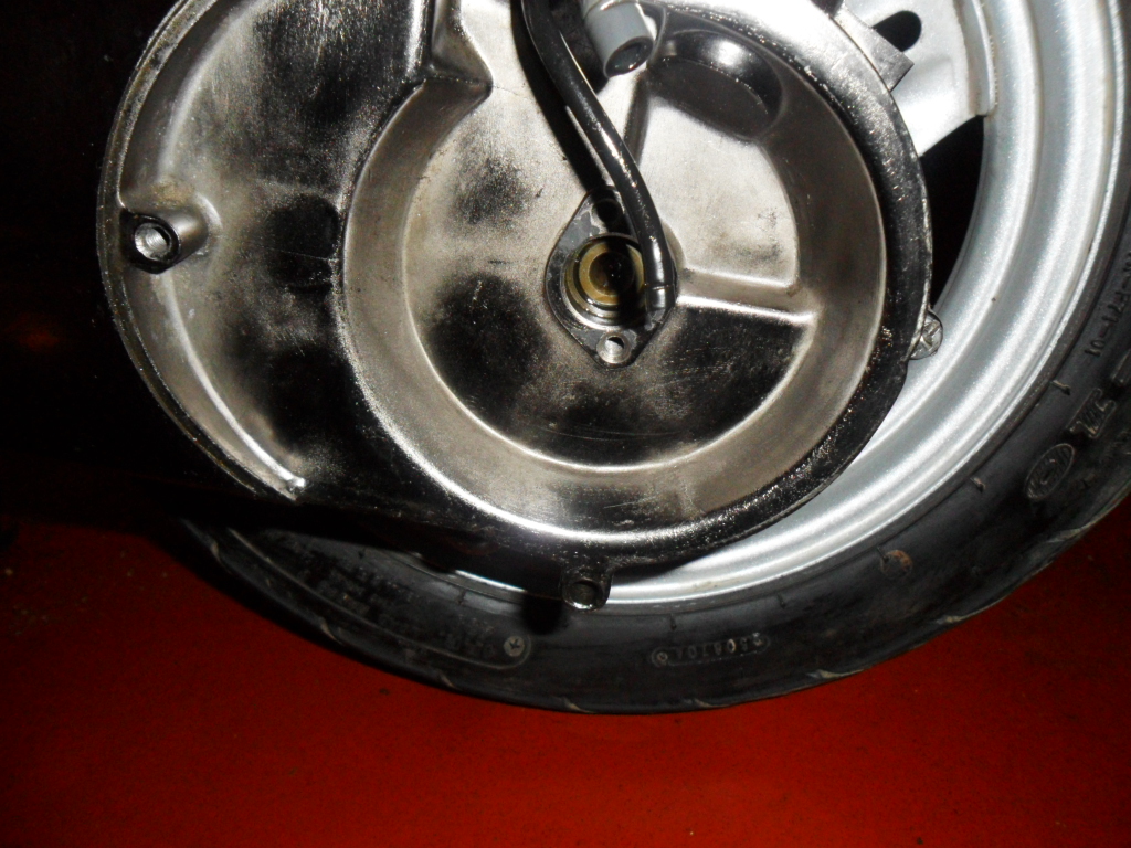

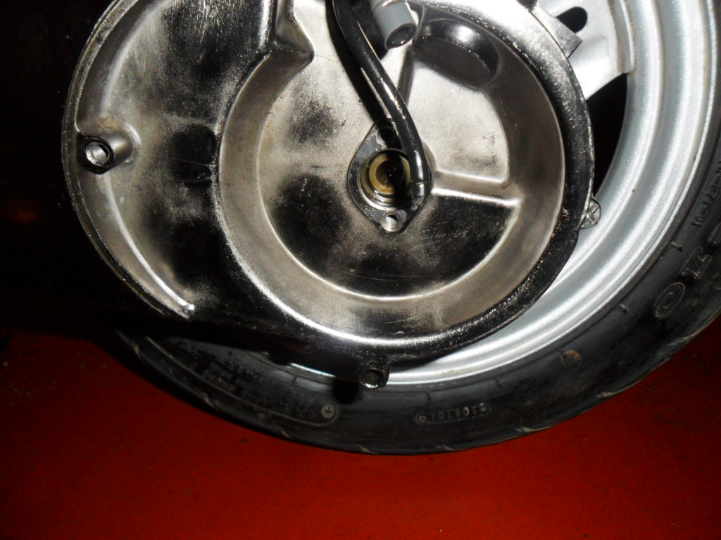

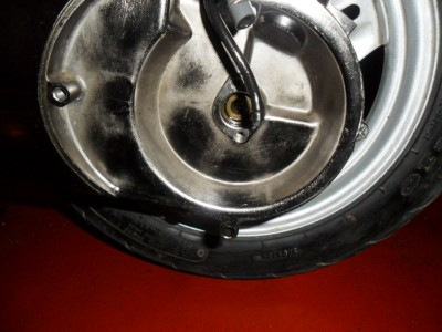

Как я могу подвести GRO и Вас всех. Я же обещала сегодня «всё раскурочить», начала…
По фото которые так здорово мне помогают, нашла таки маслонасос, сняла его без труда – выкрутила пару болтов и отсоединила шланги – тот, который потолще идёт к бачку с маслом, а тот, который потоньше – теряется где то …я даже не знаю где… И, обратите внимание! Колесо стоит!!! Правда одно. У меня скутерёныш прямо Джон Сильвер, блин :-D
шланги.JPG [ 643.93 KiB | Просмотров: 4943 ]

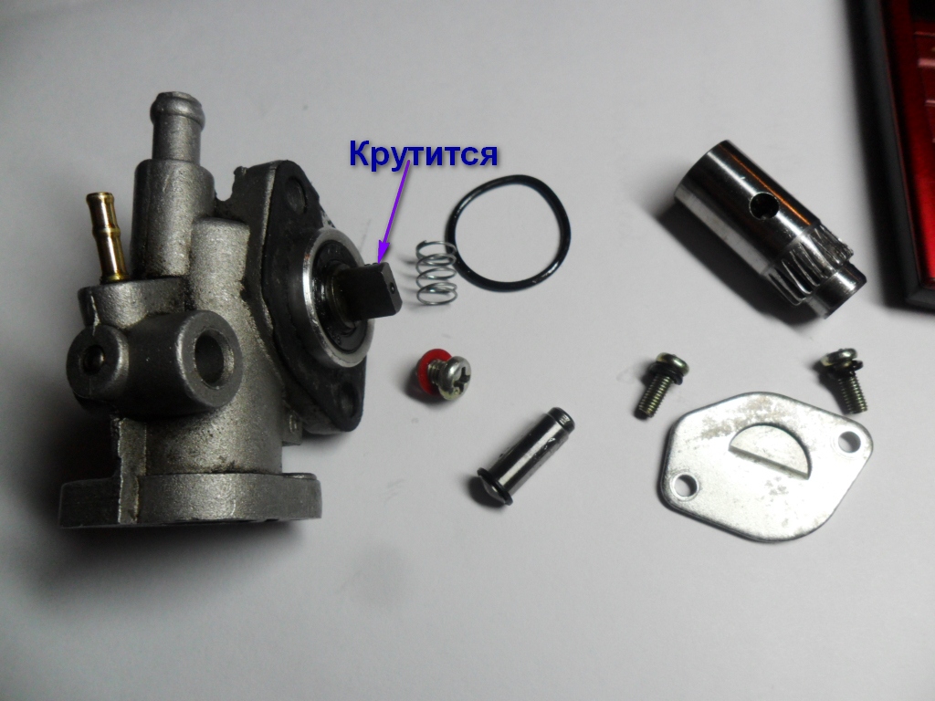

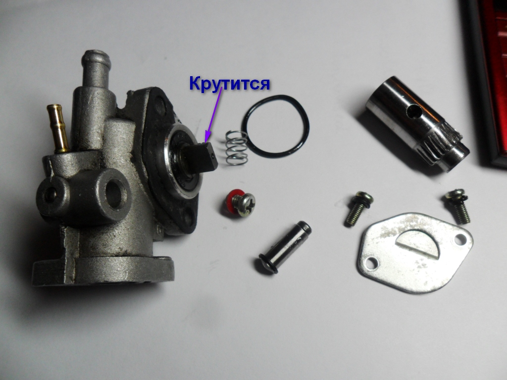

Смотрите, что я нашла внутри…все это или не все?
Маслонасос1 JPG.jpg [ 303.97 KiB | Просмотров: 4943 ]
VVV
посмотри, что там крутится и вытащи эту детальку,
Она крутится, но не вытаскивается…как вытащить? В голову приходит самый простой метод – плоскогубцами ….но побоялась «свернуть шею» маслонасосу.

А нижняя крыжечка с маслонасоса не встанет на место крепления самого насоса к двигателю?
СообщениеДобавлено: 24 Feb 2011, 18:37
Сообщений: 1847
Стаж: с сентября 2010
Лешик! Точно - меньше, не подходит.
СообщениеДобавлено: 24 Feb 2011, 18:45
Yulia
Я писал, что могут возникнуть трудности.
Значится так, больше ты ничего не вытащишь без риска повредить корпус.
Ведущая шестерня фиксируется штифтом(на твоём фото его не видно).
Резиновое колечко и крышку ставь на место.
Подбери кусок шланга, чтобы хорошо держался на обоих штуцерах, только желательно родной, резиновый.
Подсоедени его к любому штуцеру.
В этот шланг, шприцом залей масло, пока не потечёт из второго штуцера.
Одень свободный конец шланга на свободный штуцер.
Поставь получившуюся конструкцию на место.

Это правильное решение. Но мне кажется (никогда не держал в руках такой девайс!!!), что продольный люфт (то есть, как ставится) фиксирует разрезная шайба-фиксатор......Надо по внешнему радиусу (в корпусе) посмотреть, может она стоит. Тогда , при её снятии, эта деталь должна выйти....При такой конструкции штифты применяют редко....

Сижу кручу эту штуковину....Ведущая шестерня - это то, что крутится?
Резиновое колечко и крышку ставь на место. Это понятно, поставлю. Остальные запчасти в пакетик...вдруг назад всё придётся...
Шланги... Не понятно... Совсем. Если штуцеры, это то, с чего я сняла шланги, то как один и тот же шланг может
Они же разные!!!
VVV это Вы сейчас всё мне объяснили??? :-o

Тогда стопор под сальником.

Маслобак уберу, вернее назад не буду ставить, а шланг от него куда? Просто заткнутым оставить как сейчас у меня - болтом подходящим? Или его можно совсем снять шланг этот?
СообщениеДобавлено: 24 Feb 2011, 19:18
Нет! То что предложил GRO называется закольцевать систему, при этом эта система должна иметь масло , чтобы смазывать себя.... .Штуцеры, это трубочки, которые выходят из корпуса и на которые надеваются резиновые трубки. У тебя их два. Один для входа масла, другой для выхода. Берёшь отрезок трубки(резиновый) надеваешь на один конец штуцера (хомут не забудь), и через второй конец наливаешь масло, до тех пор, пока из второго штуцера не пойдёт масло...Как только оно пойдёт, надеваешь резиновый шланг (через который ты наполняла систему маслом) и одеваешь его на этот штуцер, из которого появилось масло. Всё! ты закольцевала свой насос. Теперь он не выйдет из строя в результате масляного голодания.
P.S. Не забудь второй конец резинового шланга обжать хомутом.
GRO! Возможно ты прав, надо посмотреть под сальником!!!!
СообщениеДобавлено: 24 Feb 2011, 19:21
VVV
Думаю не стоит трогать сальник.
Одна ведущая шестерня, может крутится в масле годами.
Так что достаточно наполнить корпус насоса.
К тому же сам насос уже сняли.
СообщениеДобавлено: 24 Feb 2011, 19:25
И не забудь собрать насос обратно. Как говорится, посмотрели ничего не нашли, собрали, сделали как проще :)
