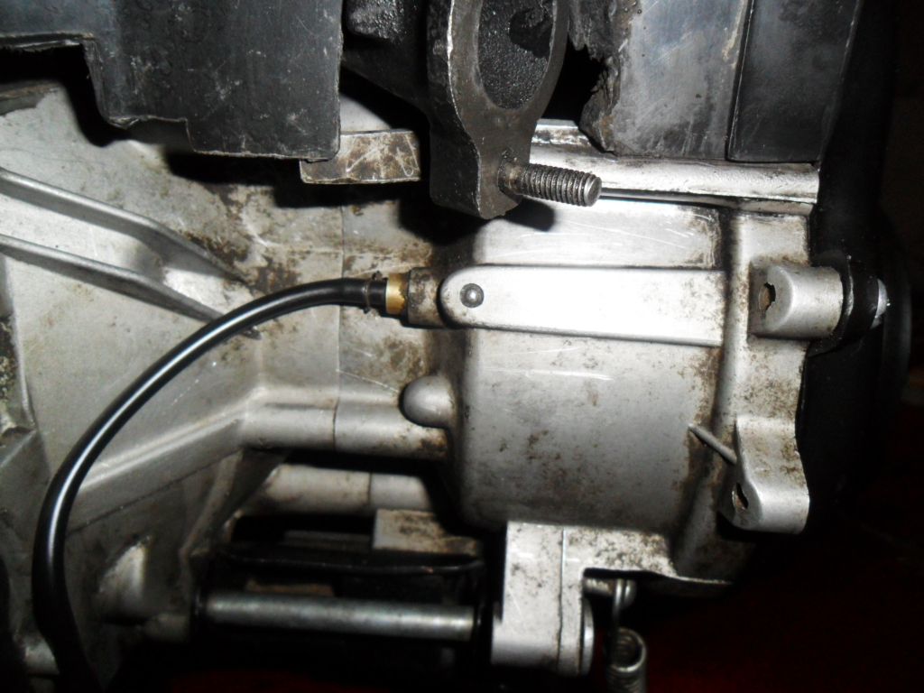

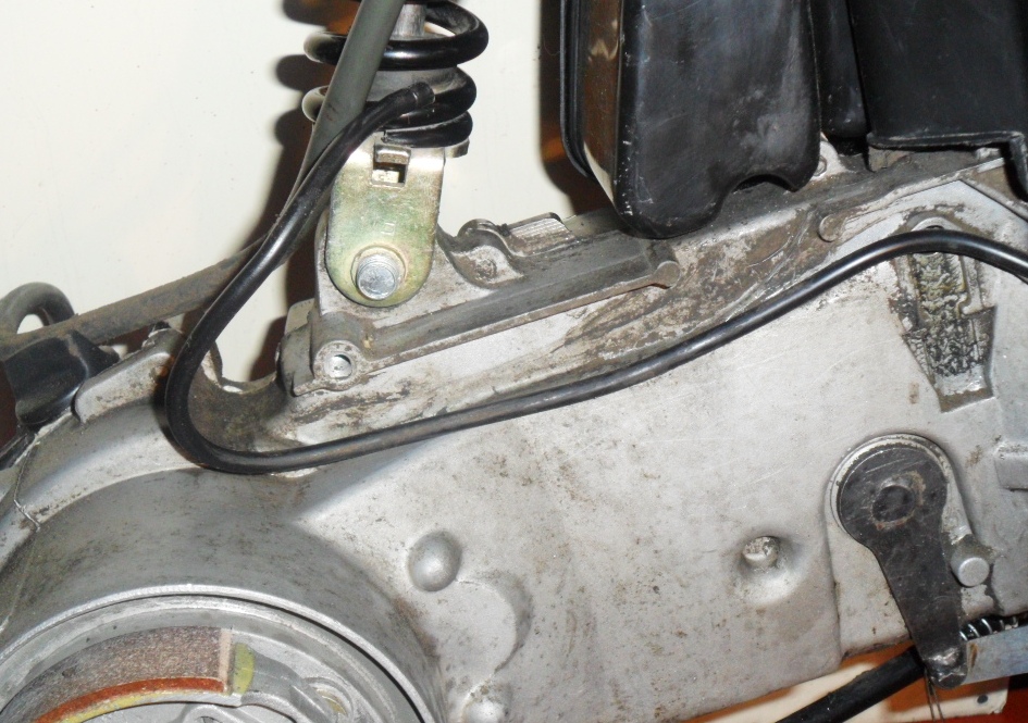

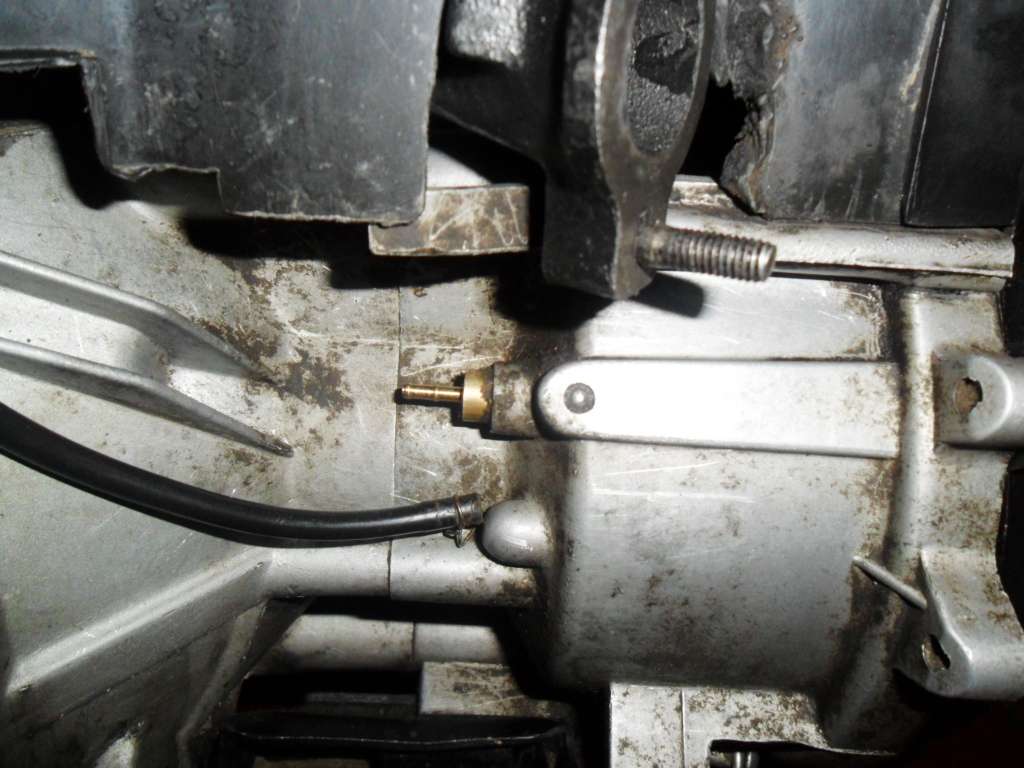

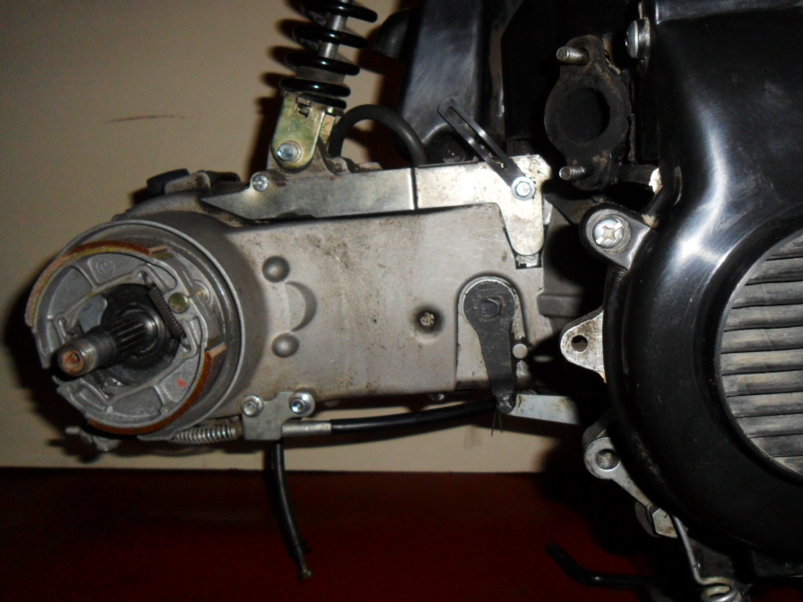

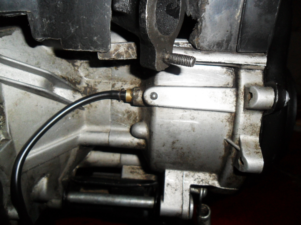

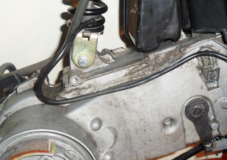

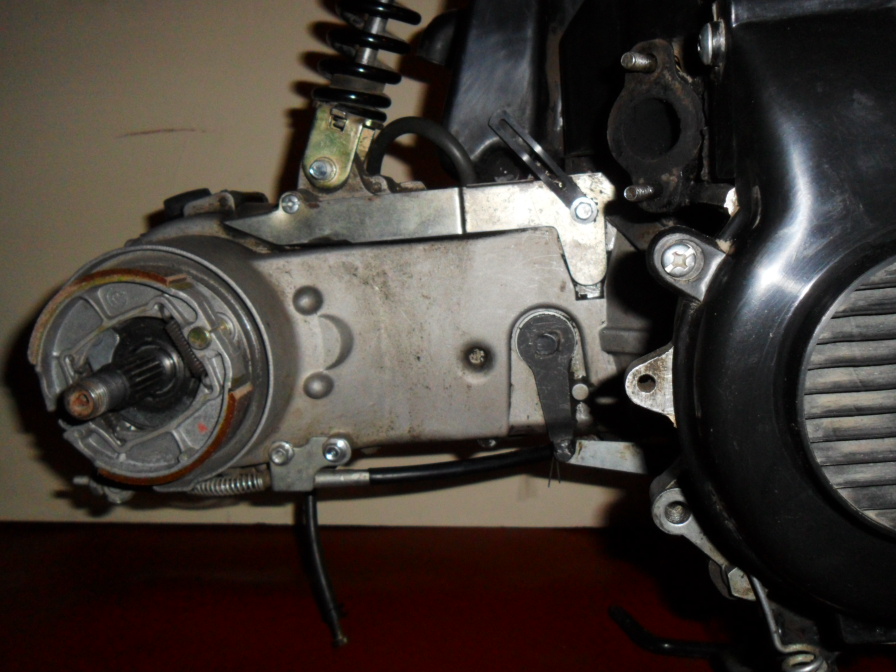

Парни, я нашла! Я нашла куда ведёт этот тоненький шланг! Ещё вчера! Только у меня форум отключился и я не смогла Вам скинуть фото.
Я подумала – раз он куда –то идёт под крышку трансмиссии, а я её снимала и там этого шланга не видела, значит тут что-то не так….Там, где он под такой пластинкой стоит, есть болт…я думаю: А если его открутить?... Но для этого пришлось опять снять глушак и колесо. Я. конечно, парни, не в коем случае на Вас не ворчу … но, я же писала - мы собираем всё, а как же маслонасос? Или это спецом, чтоб я ключами и отвёрткой работать научилась не хуже, чем на СТО? ;-)
Ну да ладно – за колесом оказалась такая пластина на двух хитрых болтиках, я один открутила крестовой отвёрткой, а второй - ключом № 8. Оттуда посыпалась грязюка и нашёлся таки этот шланг!!!
Вот пластинка
1.JPG [ 301.75 KiB | Просмотров: 4927 ]
2.JPG [ 293.86 KiB | Просмотров: 4927 ]
3.JPG [ 636.97 KiB | Просмотров: 4927 ]
Ёлки-палки…, это за колесом, я то думала – это внутри…а конец шланга-то был всё время у меня перед носом, я просто не знала, что это тот самый!!! Мне бы немножко комментариев к картинкам, если не трудно ... чуть -чуть... Я пробовала найти в инете, но там что -то совсем на мой не похожее...
С соединениями шлангов стержнем я разберусь, перечитаю ещё посты написанные чуть раньше и разберусь
Collins,
Правда твой скутерёныш - штука уникальная, там может и по-другому сделано.
Действительно - по-другому.

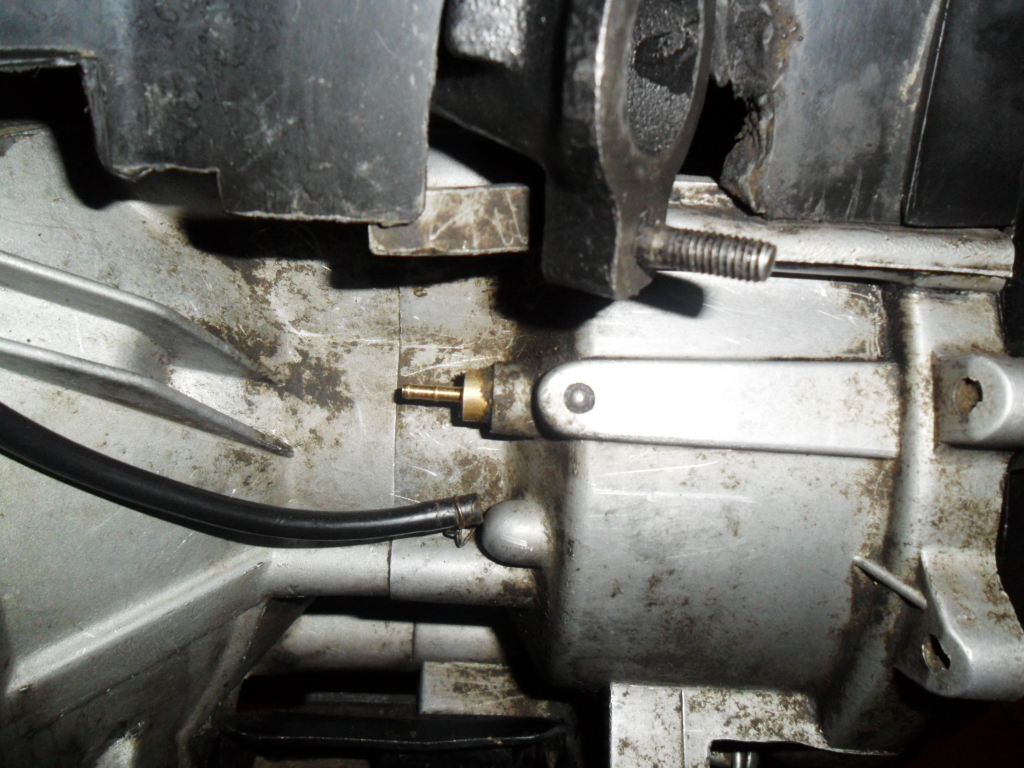

GRO Отсоединила
сняла.JPG [ 683.12 KiB | Просмотров: 4927 ]

На фото не очень понятно куда идёт шланг, но вроде как в картер. Этот штуцер надо заглушить, в картере у 2Т двигателя есть давление, будет плеваться бензином или даже хуже работать будет если не заглушить.
С Уважением, Collins-.

Yulia
Шланг со штуцера снимать не надо.
Надо оставить кусок шланга , закреплённый на этом штуцере, заглушенный с другой стороны закрученным в него винтом подходящего диаметра.
Винт дополнительно фиксировать, зажав шланг проволокой.
Желательно, чтобы этот шланг оказался под той же пластиной, что и изначально, а не болтался под своим весом.
СообщениеДобавлено: 25 Feb 2011, 22:55
Я бы оставил кусок по длиннее.
Чтобы он прижался родной пластиной.
СообщениеДобавлено: 25 Feb 2011, 23:07
Такой короткий кусок можно оставить, если будет полная гарантия того, что его ничем не сорвёт.
Жаль штуцер нельзя вывернуть и завернуть вместо него заглушку.
