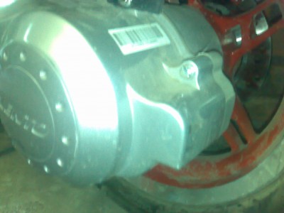

Приобрел себе скут VENTO TRITOM LI и столкнулся в начале эксплуатации возникли вопросы.

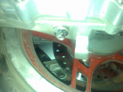

Читая статью про замену масла на этом сайте, и в 3 различных мануалах я не увидел свой редуктор. Там верхнее отверстие сбоку, а у меня сверху редуктора пластиковой заглушекой оно закрыто, и если верхний уровень лить до нее, то это корпус редуктора будет полный.
30072009032.jpg [ 495.53 KiB | Просмотров: 3390 ]

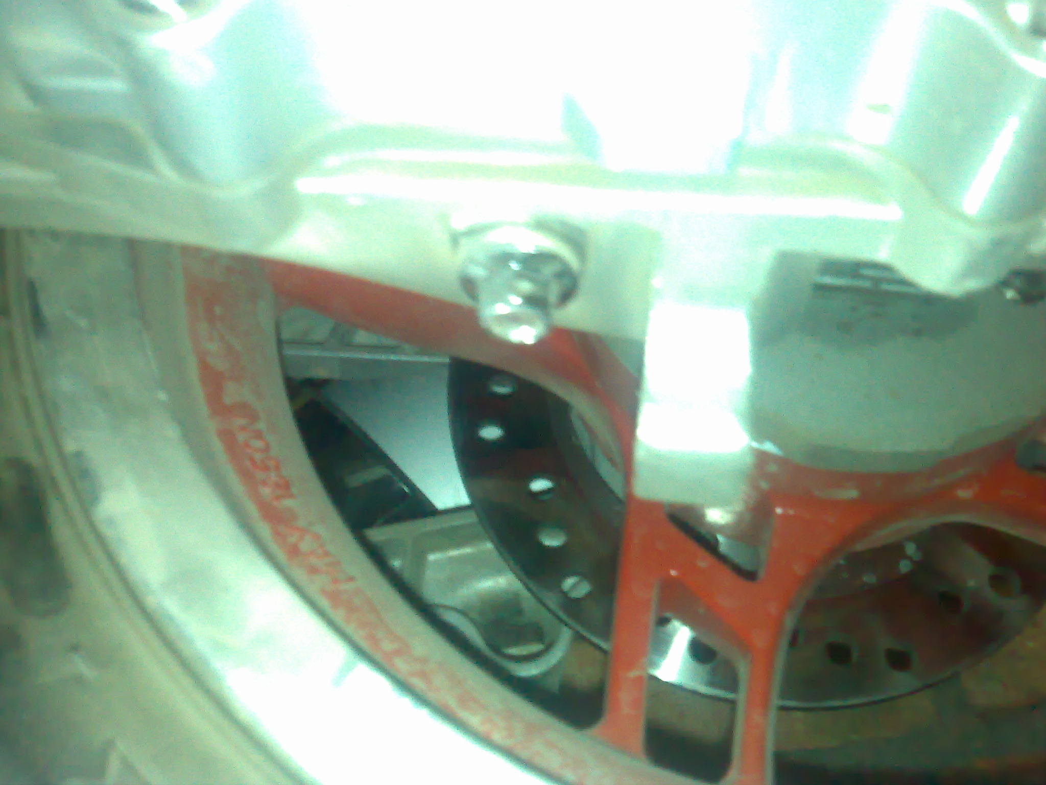

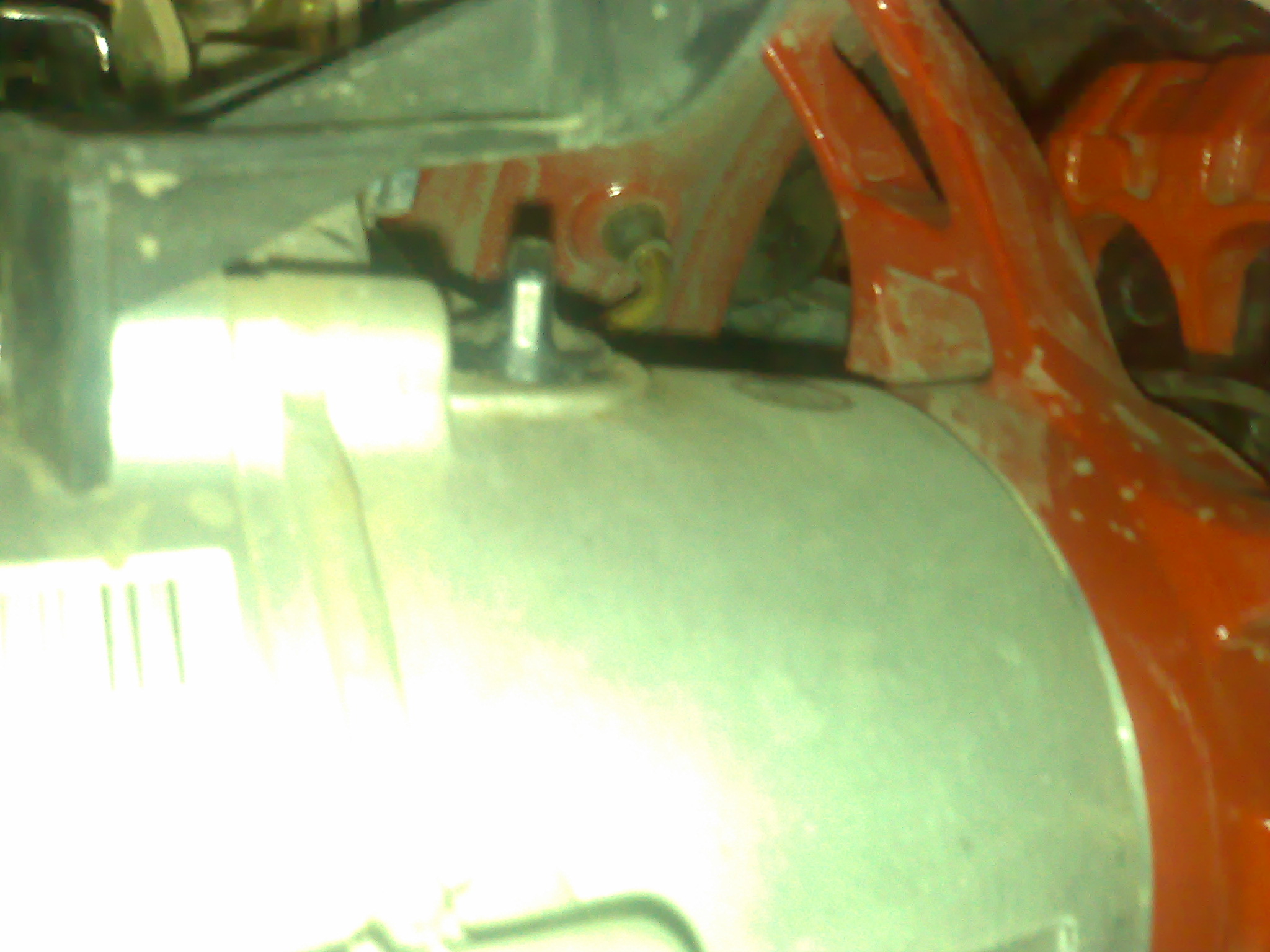

Нижня пробка в самом низу редуктора и выглядит так:
30072009033.jpg [ 586.75 KiB | Просмотров: 3390 ]

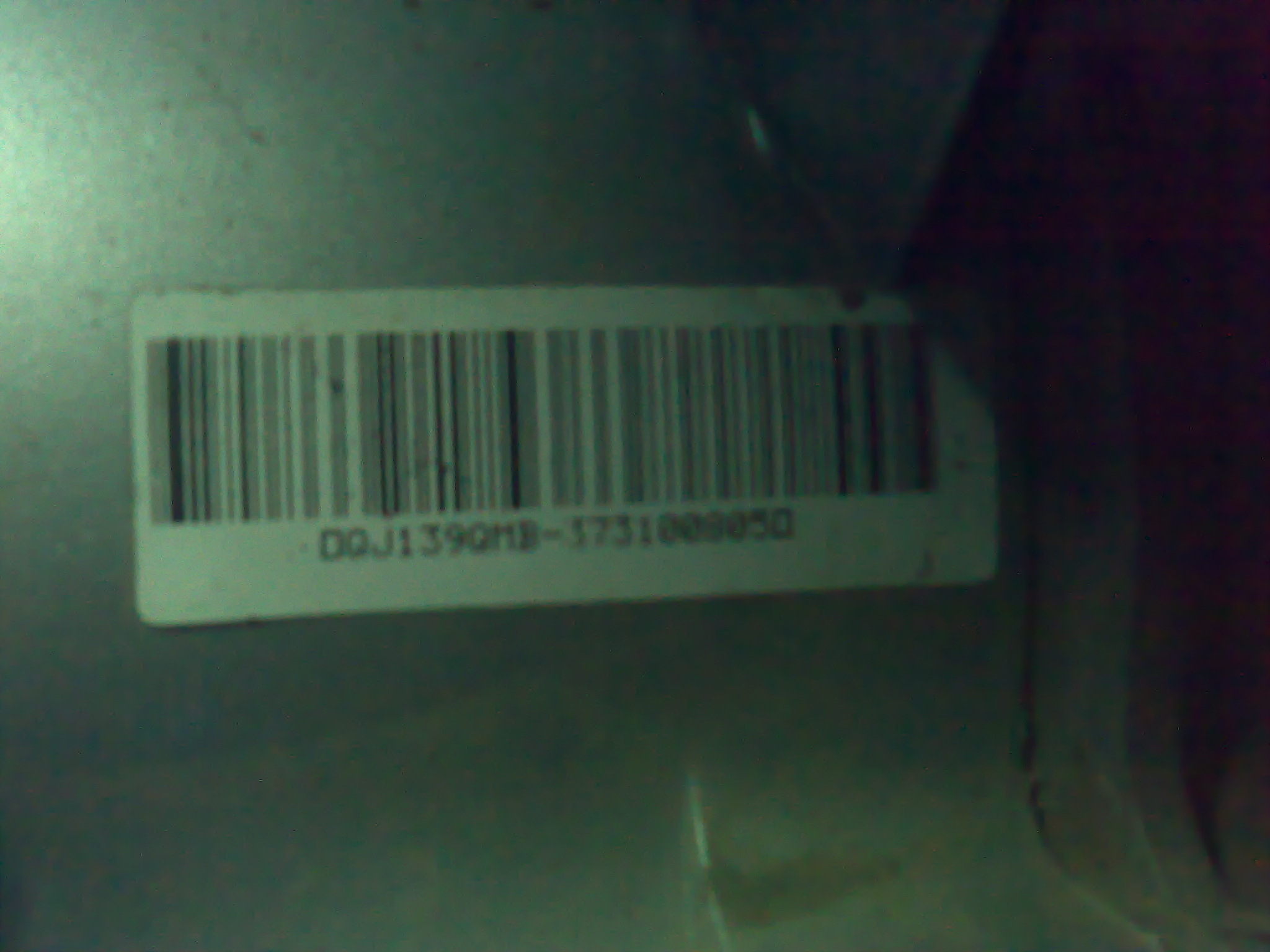

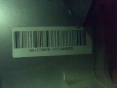

Сам мотор промаркирован как DQJ139QMB.

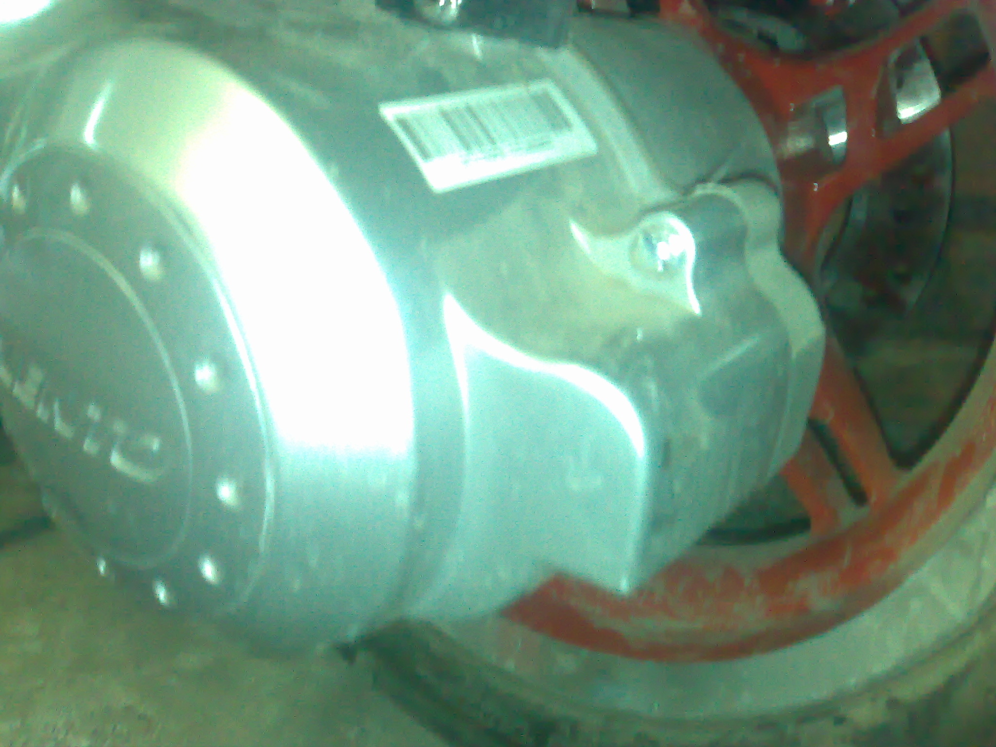

Крышка варика выглядит так:

скорее всего болт, закрывающий заливное отверстие, находится справа под крышкой варика, там где воздух выходит

повтори пожалуйста фото №3 только сфотакй нижнюю часть. посмотрим может там есть заливное отверстие
в большинстве случаев заливается 120 грамм масла.

заливные - сливные болты вычислить легко, обычно под этими болтами шайбы (алюминивые). Если есть возможность сразу меняй их на отожжённые медные.
