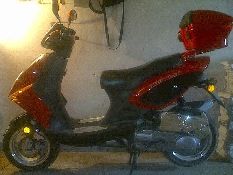

можно ли витинуть переднее колесо немножко вперед?)а то на скуте у меня больно близко оно стоит к раме

болгака , сварка.. Вот такой вылет сделай-----> :002
Только не факт что потом пластик встанет нормально

и за счет бОльшей базы будет уже рулиться не айс :010<

да мне надо прям чуть-чуть,сантиметра на 3 вперед))получится её как нибудь согнуть??

не советую вилку гнуть и переваривать...в дальнейшем использовании будет ломаться!!! провереная тема...

Если варить электросваркой, то да Jordan6391 прав. Однако можно пробовать газом. Мы варили на "Нирване" электро - рассыпался шов почти сразу, потом газом- пока бегает. Только в данном случае варить надо не вилку, а раму, увеличивая наклон рулевой колонки, а это крайне чревато. Я уже не говорю про положение руля после таких переделок.

а может траверсу согнуть?

она как ни странно из нормального металла сделана...мы с другом пытались гнуть траверсу.. Вставили трубу и повисли вдвоем 80+90 кг..хоть бы на мм согнулась :-D

mars88 паяльной лампой греешь до розового и гнешь как хочешь - если она не чугунная то согнется а если чугунит то лопнет...

а может просто траверсу с большим вылетом поставить??? :002

вполне,только где такую взять?ну или зделать?

чет я смотрю,у меня ощущение,что ее собрали наоборот!
не так \ . / а вот так / ' \
сфоткай,как у тебя к траверсе перья крепятся и понятно будет!

:) Вернулся , посмотрел. Реально.

реально что???
ты фотку выкинь,за тебя всей страной болеем!
что там у тебя??!!
